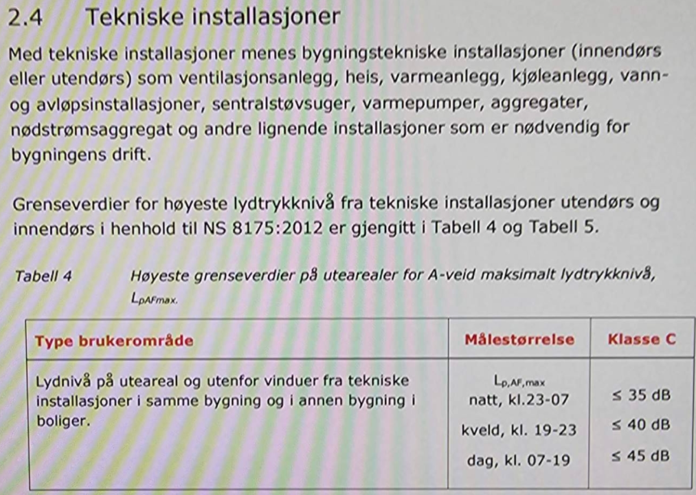

Axefjord Skrevet 28. juni 2024 Del Skrevet 28. juni 2024 :utakt skrev (På 27.6.2024 den 14.58): Ca på nivå med "vanlig samtale" sier Google. Vanskelig å bedømme ut fra tekst. Det er jo noen meter bort til naboene, i alle retninger. Burde gå bra det? Ekspander Tja... Naboen min monterte vanlig varmepumpe ca 4 meter fra husveggen min, rettet mot husveggen. Vi har et soveromsvindu i 2.etg på samme vegg. Vi målte 47dB i vinter tett utenfor soveromsvinduet. Støyen kunne da høres gjennom et lukket vindu. Det er overhode ikke innenfor verken sunn fornuft eller lovverket (35dB tror jeg var grensen på natta). En økning på 10dB tilsvarer ca dobling av hørbar støy. Vi er enda ikke ferdig med saken, men jeg tror ikke han greier å støyisolere godt nok, så pumpa må nok flyttes/fjernes. Så om du vil henge opp noe som bråker, sjekk med naboen først. F.eks om han har soverom i nærheten, om han liker å vindu åpent, etc. Uteplasser har også støygrenser, ca 45dB mener jeg å huske. Beregning av støy er vanskelig, men å bruke en 60dB varmepumpe innenfor "noen meter" av naboene blir nok en kortvarig løsning, samt en fin måte å få sure naboer på. Uten støyfeller må du nok ha ca 10 meter til nabogrense og 20-30m til soverom før det er innenfor. Pluss/minus masse. 1 1 1 Lenke til kommentar
Trulss Skrevet 28. juni 2024 Del Skrevet 28. juni 2024 Axefjord skrev (På 28.6.2024 den 10.30): Tja... Naboen min monterte vanlig varmepumpe ca 4 meter fra husveggen min, rettet mot husveggen. Vi har et soveromsvindu i 2.etg på samme vegg. Vi målte 47dB i vinter tett utenfor soveromsvinduet. Støyen kunne da høres gjennom et lukket vindu. Det er overhode ikke innenfor verken sunn fornuft eller lovverket (35dB tror jeg var grensen på natta). En økning på 10dB tilsvarer ca dobling av hørbar støy. Vi er enda ikke ferdig med saken, men jeg tror ikke han greier å støyisolere godt nok, så pumpa må nok flyttes/fjernes. Så om du vil henge opp noe som bråker, sjekk med naboen først. F.eks om han har soverom i nærheten, om han liker å vindu åpent, etc. Uteplasser har også støygrenser, ca 45dB mener jeg å huske. Beregning av støy er vanskelig, men å bruke en 60dB varmepumpe innenfor "noen meter" av naboene blir nok en kortvarig løsning, samt en fin måte å få sure naboer på. Uten støyfeller må du nok ha ca 10 meter til nabogrense og 20-30m til soverom før det er innenfor. Pluss/minus masse. Ekspander Tror ikke det er så mye regler for støy, for i nybygg setter man ofte opp vifter rett ved soveromsvinduer til feks. avtrekk fra garasje, søppelrom etc. Det er også null restriksjoner på hvor det bygges med tanke på trafikkstøy. Lenke til kommentar
Axefjord Skrevet 28. juni 2024 Del Skrevet 28. juni 2024 (endret) Trulss skrev (På 28.6.2024 den 13.39): Tror ikke det er så mye regler for støy, for i nybygg setter man ofte opp vifter rett ved soveromsvinduer til feks. avtrekk fra garasje, søppelrom etc. Det er også null restriksjoner på hvor det bygges med tanke på trafikkstøy. Ekspander Da tror du feil. Se f.eks NS8175:2012. Jeg har en kollega som kjøpte nytt hus der ventilasjonen måtte bli fikset pga. akkurat denne loven. Edit: Juss'en er alltids litt mer komplisert, men dette er utgangspunktet. Relevante lover er naboloven, Folkehelseloven og en til som jeg ikke kommer på i forbifarten. Endret 28. juni 2024 av Axefjord 1 Lenke til kommentar
Trulss Skrevet 28. juni 2024 Del Skrevet 28. juni 2024 Axefjord skrev (På 28.6.2024 den 13.50): Da tror du feil. Se f.eks NS8175:2012. Jeg har en kollega som kjøpte nytt hus der ventilasjonen måtte bli fikset pga. akkurat denne loven. Edit: Juss'en er alltids litt mer komplisert, men dette er utgangspunktet. Relevante lover er naboloven, Folkehelseloven og en til som jeg ikke kommer på i forbifarten. Ekspander Tja, nå er jo ikke enheten fastmontert som en standard varmepumpe eller ventilasjonanlegg så da regner jeg med det går fint på samme måte som å slå gress. Man kan gi naboen en i samme slengen så får man nok ingen klager. Lenke til kommentar
