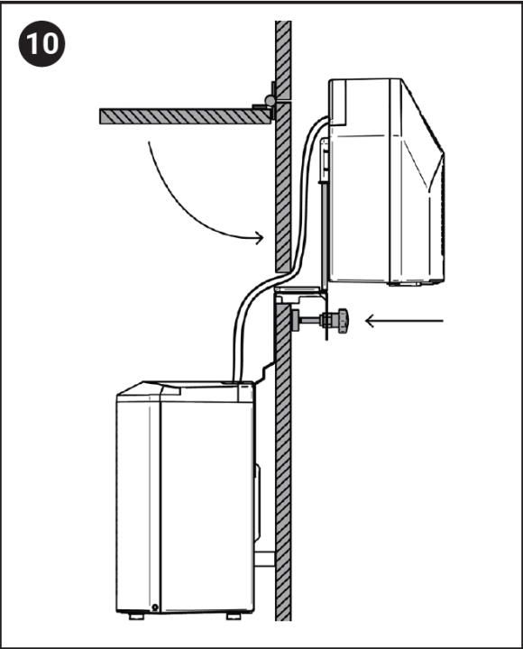

Jeg har nettopp skaffet meg en slik men fra en annen produsent (Universal Blue Colorado Adventure 5012W), bruker den på et 15 kvm soverom og den fungerer utmerket selv om gradestokken kryper opp mot 40°.
Det største minuset med den jeg har er at den ikke har inverter så kompressoren går for fullt.
Monteringen er veldig enkel hvis man har vindu som skyves utover fra bunnen, den kommer med noen braketter som henges over vinduskarmen slik at innerdelen er høyere en ytterdelen. Det er også en slange for kondens som kan føres ut av vinduet eller så kan tanken tømmes manuelt.
Jeg vil tro denne typen AC er mye bedre enn disse portable med slange, de sender jo en del av inneluften ut. Det betyr undertrykk og da må det komme varm luft inn igjen fra andre steder.
Er også positivt at kompressoren er på utsiden siden det blir mindre støy, men det kan være lurt å sjekke at ytterdelen tåler å henge ut i regnvær. Den jeg har tåler ikke vann men den henger under tak, dessuten så her det knapt regnet noe her de siste 2 årene.
