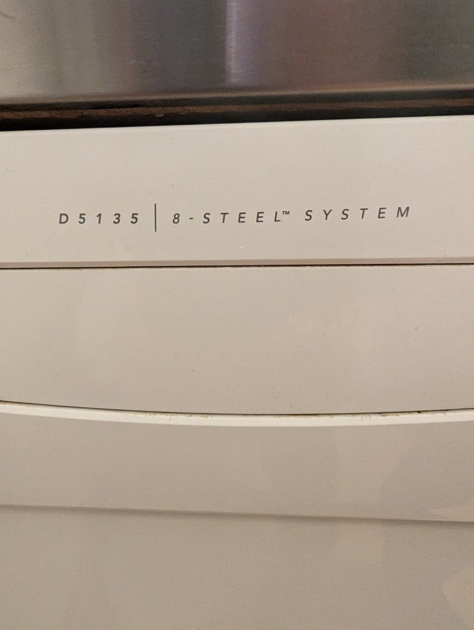

Travellingman Skrevet 18. juni Rapporter Del Skrevet 18. juni Dette er en ca 15 år gammel Askomaskin, som har fungert problemfritt frem til nå. Ikke hatt noe problemer med den. Skulle vaske i går, startet maskinen som vanlig og den satte i gang et program, men etter litt tid synes jeg det var så stille på kjøkkenet. Maskinen hadde stoppet, ingen lys i displayet, ingen knapper fungerer. Sikring er ok, kjøleskapet går på samme kursen så det er strøm frem til maskinen. Har dobbelsjekket og det er strøm i kontakten til oppvaskmaskina. Noen som har litt tips til feilsøking eller er det bare å kjøpe ny maskin? Hva slags elektronikk pleier å ryke på slike maskiner Lenke til kommentar

Travellingman Skrevet 18. juni Forfatter Rapporter Del Skrevet 18. juni Har hatt en god runde på maskinen i dag, sjekket, vasket filter, sjekket pumpa, demontert frontpanelet, sjekket kabler/kontakter og hovedkortet osv... Fant ingen synlige feil, det er 220V frem til hovedkortet, ser ikke noe varmgang i ledningsnett eller komponenter. Fant heller ikke noe som ligner på en sikring eller termisk sikring. Display og knapper er like forbanna døde.... Så dette gidder jeg ikke mer, jeg sjekker nå rundt om på nettet etter en ny maskin 😎 Sitter å funderer på om jeg skal montere den nye selv. Men det er trangt og jævlig ukomfortabelt å holde på med. Tror jeg skal prøve å demontere maskinen i morgen, går det noenlunde greit så kanskje jeg monterer den nye selv..... Power/Elkjøp er dyrest på montering, Skousen/Whiteaway en del billigere om man demonterer selv. Lenke til kommentar
Travellingman Skrevet fredag kl 09:36 Forfatter Rapporter Del Skrevet fredag kl 09:36 Oppdatering: Gammel maskin ble demontert og ny Bosch maskin ble innkjøpt fra Komplett, ble levert i går kveld. Brukt litt tid i formiddag på montering av den nye. Testkjører tom maskin nå, alt ser tett og fint ut, oppkoblet på wifi, så da er vi back in business igjen 😎 1 Lenke til kommentar
