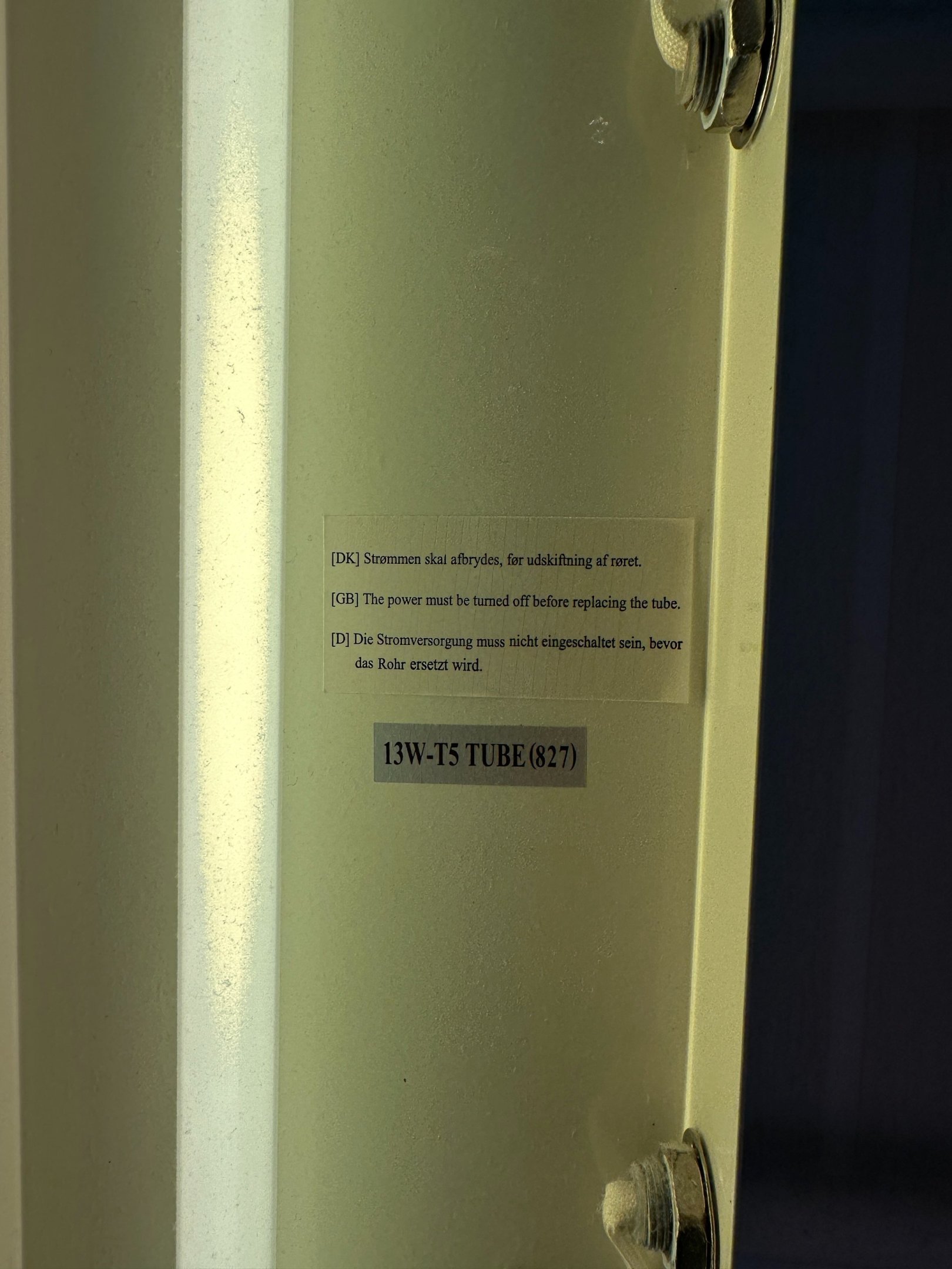

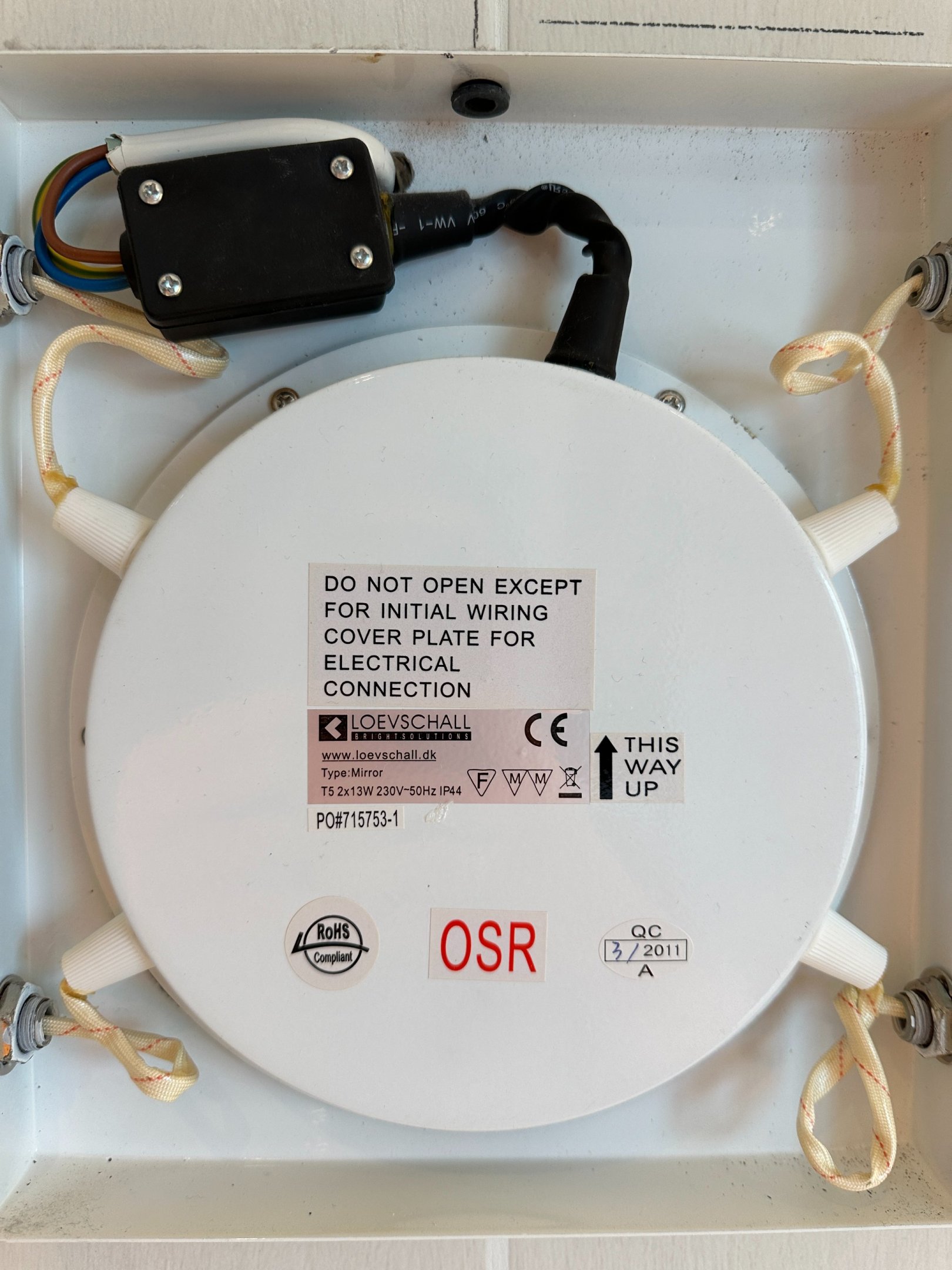

TMB Skrevet 16. juni 2024 Del Skrevet 16. juni 2024 Har et speilskap med 2x T5 13W lysrør. Er i dag bare koblet av/på via 2-polet bryter. Vil det fungere å dimme disse med denne, uten noe ekstra? Eventuelt bytte lysrørene til LED? https://elkosmart.elko.no/produkter/smartdim-vri-multiwire Lenke til kommentar
Jarmo Skrevet 16. juni 2024 Del Skrevet 16. juni 2024 Har aldri sett et standart lysrør som kan dimmes. Bytt over til LED så da går det med dimbare, hvis de eksisterer til den lampen. Lenke til kommentar
SirAmp Skrevet 16. juni 2024 Del Skrevet 16. juni 2024 2 hours ago, Jarmo said: Har aldri sett et standart lysrør som kan dimmes. Bytt over til LED så da går det med dimbare, hvis de eksisterer til den lampen. Teknisk sett kan standard lysrørene fint dimmes, standard forkoblinger derimot... Men det blir flisespikkeri, utfallet er som Jarmo sier bytte til LED. Dersom speilskapet er spesielt fint/passer spesielt godt/er matchet sett eller du av annen grunn ikke ønsker å bytte det. Vil en någelunde kompetent elektriker *vanligvis* kunne klare å bytte ut forkoblinger og lysrør i denne typen speil med en dimbar driver og noe led striper 👍 Lenke til kommentar
Larzen_91 Skrevet 16. juni 2024 Del Skrevet 16. juni 2024 Lysrør lar seg dimme, men det spørs på reaktoren (elektronikken/trafoen foran selve lyskilden). Litt det samme som på LED der det ikke avhenger av selve LED stripa nødvendigvis men av driveren foran. Men antageligvis er ikke dette av en dimbar variant, og jeg vil som andre sier anbefalt å bytte til LED. Lenke til kommentar
