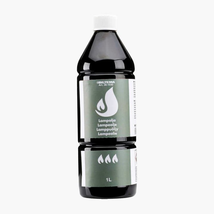

Maskinfører Skrevet 15. juni Del Skrevet 15. juni Min Dieselbil får nytt luftfilter før PKK også får den en halv flaske lampeolje før avgass Lenke til kommentar
Svein M Skrevet 15. juni Del Skrevet 15. juni (endret) Maskinfører skrev (1 time siden): Min Dieselbil får nytt luftfilter før PKK også får den en halv flaske lampeolje før avgass Jeg har forstått det slik at en helst ikke skal blande noe i diesel. Eneste unntaket er dieseltilsetning som selges. edit: Dieselmotorene ble litt mindre tålig når de fikk høytrykkspumper og partikkelfilter. Diesel er også tørrere enn før så den smører dårligere. Endret 15. juni av Svein M 1 Lenke til kommentar
Maskinfører Skrevet 15. juni Del Skrevet 15. juni Svein M skrev (2 minutter siden): Jeg har fortått det slik at en helst ikke skal blande noe i diesel. Eneste unntaket er dieseltilsetning som selges. Man kan bruke lampeolje før avgass test i 2020 strøk min L200 på avgass test snakket med en jeg kjenner han sa halv tank med diesel og halv flaske med lampeolje og dagen etter var bilen godkjent ble pådyttet en flaske fra de som utførte PKK men resultatet forble det samme så det funka med lampeolje (Dette sa jeg ikke til de som utførte PKK man skal ikke kjøre på det men man gjør det en kort stund før PKK så fyller man tanken full med diesel når kontrollen er gjennomført Lenke til kommentar
Maskinfører Skrevet 15. juni Del Skrevet 15. juni Svein M skrev (9 minutter siden): Jeg har forstått det slik at en helst ikke skal blande noe i diesel. Eneste unntaket er dieseltilsetning som selges. edit: Spesielt biler med partikkelfilter Enklere sagt man lurer bilen gjennom kontrollen 😀 Lenke til kommentar
Gjest Slettet-fsaSP0zV Skrevet 15. juni Del Skrevet 15. juni dan83 skrev (På 14.6.2024 den 12:45 PM): hei, skifter nylig luftfilter og merket at forbruket gikk med engang opp fra 0,63 til 0,65 per mil. Er nok ikke tilfeldig, da den har ligget lenge på 0,63. Med så liten forskjell hadde jeg ikke ofret det en tanke. Lenke til kommentar
Svein M Skrevet 15. juni Del Skrevet 15. juni (endret) Maskinfører skrev (37 minutter siden): Man kan bruke lampeolje før avgass test i 2020 strøk min L200 på avgass test snakket med en jeg kjenner han sa halv tank med diesel og halv flaske med lampeolje og dagen etter var bilen godkjent ble pådyttet en flaske fra de som utførte PKK men resultatet forble det samme så det funka med lampeolje (Dette sa jeg ikke til de som utførte PKK man skal ikke kjøre på det men man gjør det en kort stund før PKK så fyller man tanken full med diesel når kontrollen er gjennomført Lampeolje er vel kanskje en renset parafin. I så fall er en halvflaske (1 liter flaske?) ikke så mye at det skulle gjøre noe skade. Endret 15. juni av Svein M 2 Lenke til kommentar
Maskinfører Skrevet 15. juni Del Skrevet 15. juni (endret) Svein M skrev (28 minutter siden): Lampeolje er vel kanskje en renset parafin. I så fall er en halvflaske (1 liter flaske?) ikke så mye at det skulle gjøre noe skade. Bruker rentbrennende og sotfri lampeolje fra Biltema er bare før kontrollen så er det 2 år til neste gang jeg gjør det ikke gjort noe skade hittil 😊 en flaske holder til 2 kontroller Endret 15. juni av Maskinfører Lenke til kommentar
