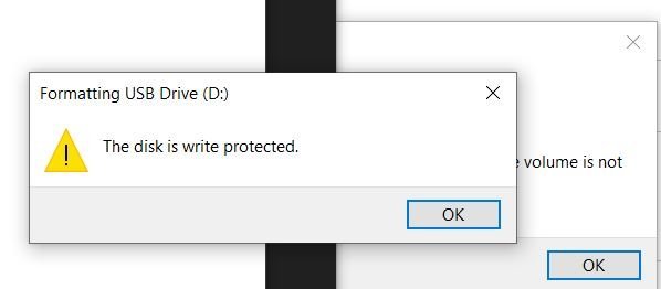

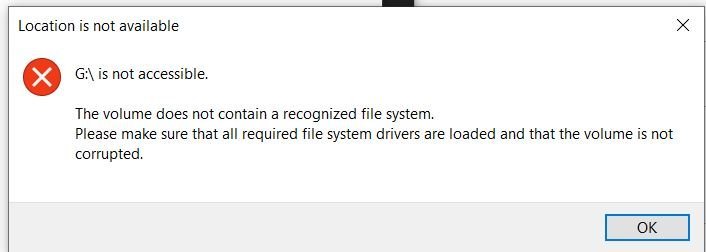

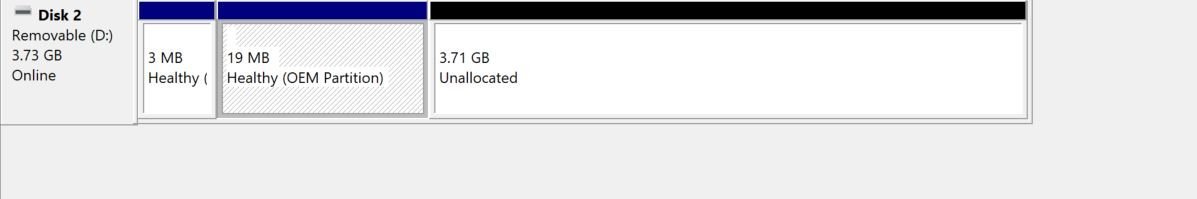

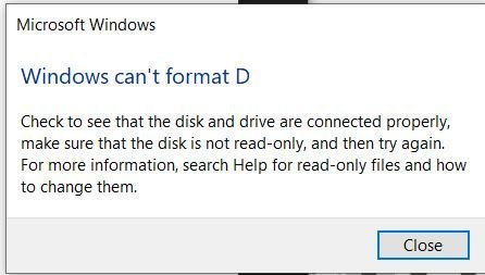

Installerte noen boot programvare på USB pen som partisjonerte den, får ikke vekk.
Som tittelen sier, så installerte jeg noen boot programvare på noen USB penner som partisjonerte dem opp i flere partisjoner. Disse klarer jeg ikke å slette for å få USB pennen tilbake til ordinær funksjon. Når jeg jeg prøver å gjøre noen forandringer, som å formatere eller slette volum, får jeg beskjed at jeg ikke har tilgang.
Noen som vet hva som er problemet og hva jeg trengert gjøre ?
La ved bilder av hva som kommer opp.

Edit: bilder av hvordan det så ut, gikk ikke. De 2 innerste partisjonene, når jeg høyreklikker dem, får jeg bare opp context menyen "Help", og ingen valg til å slette eller gjøre noe annet.

Hadde også problemer med å formattere en USB minnepinne en gang, og det ble fikset med diskpart som er et verktøy som er innebygget i Windows10. Bare skriv cmd og trykk enter etter at du har trykket på windows-knappen nede til venstre.

Tror jeg prøvde diskpart også gjennom noen instrukser jeg leste online uten at det heller funket. Da skulle jeg fjerne write protection, men den nektet å la seg fjerne.
