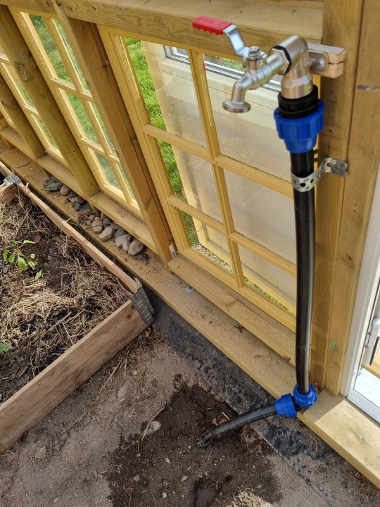

Legger ved et bilde som viser hvordan det har blitt. Tror jeg må gå for en pumpeløsning for å suge opp vannet de 4-5 meterne til stoppekranen. Uansett, tusen takk for hjelpen!
Neste å finne ut av nå er hvorfor det går vann i ledningen frem til stoppekranen også når kranen på drivhuset er stengt. Det er noe mystisk på gang her. Må antagelig få ut en rørlegger.

Litt sent nå, men det du kunne hatt der er en såkalt bakkekran med drenering.
Når det er sagt; plastrør og koblinger tåler frost; de er såpass elastiske at det går bra. (kobber og stålrør strekker seg litt for hver gang de fryser, og går ikke tilbake når de tiner, så de utvider seg litt mer for hver gang, inntil de sprekker...)
Den kulekrana du har der, derimot, tåler det ikke (i alle fall ikke når den er stengt; vannet innestengt i kula fryser). Men hvis du får til en drenering nede ved gulvet, der bendet er, så tror jeg det er relativt trygt.
