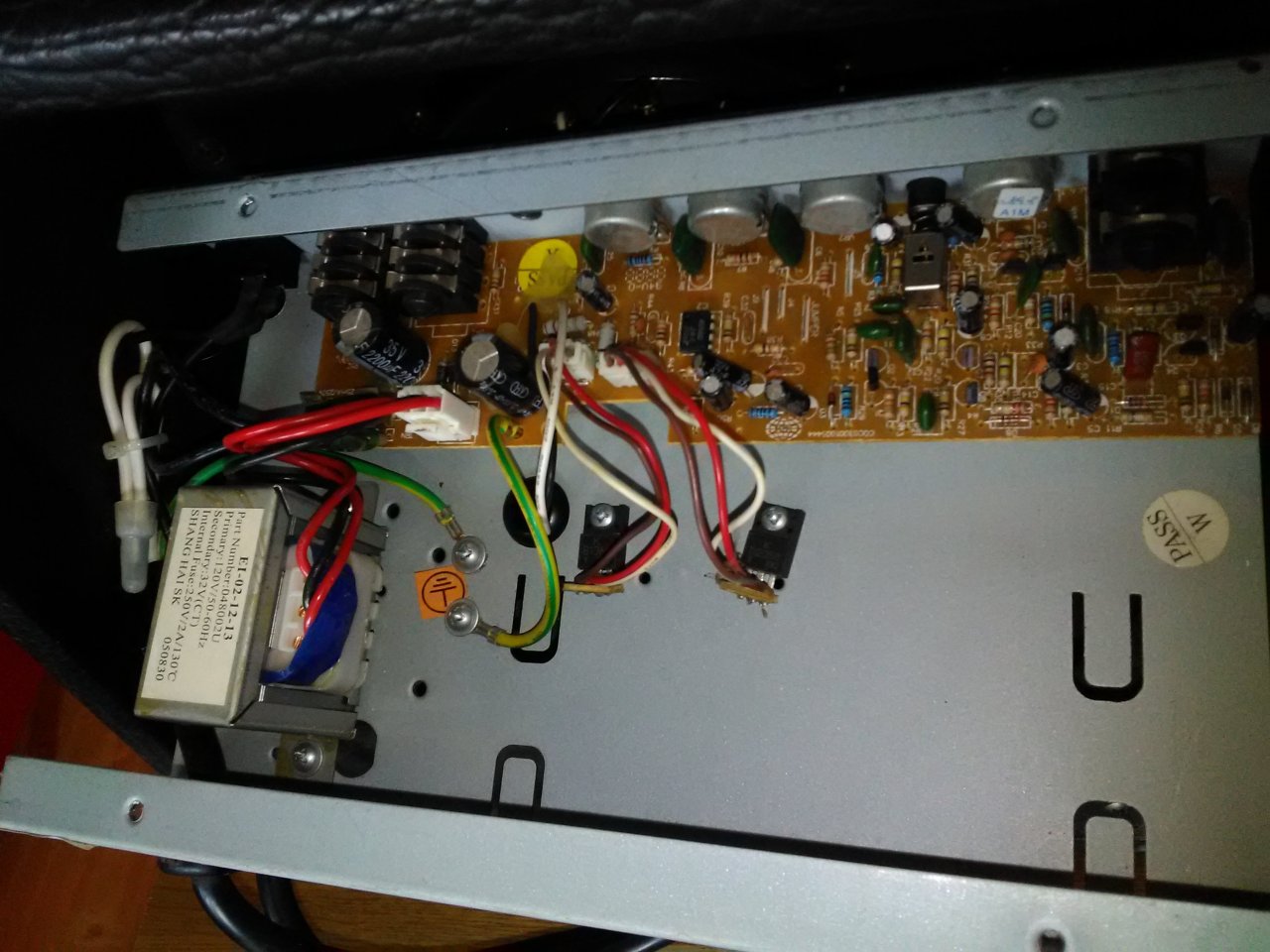

sedsberg Skrevet 4. juni 2024 Del Skrevet 4. juni 2024 Post gjerne noen bilder av innsiden hvis du kan. Lenke til kommentar

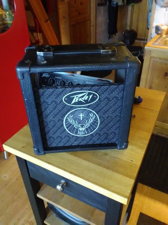

Karltorbj Skrevet 4. juni 2024 Forfatter Del Skrevet 4. juni 2024 sedsberg skrev (9 minutter siden): Post gjerne noen bilder av innsiden hvis du kan. Ikke de beste bildene da, kanskje, men den saa helt uskadet ut, ser ingen sikring. Sender deg bilde av forsiden, saa du forstaar, hvorfor jeg ikke bare, ser etter en ny en, med europeisk stroem. Hadde vel funnet en, til 3-5 hundre kroner. Har en Jegermaister reklemegitar og en Jegermaisterforsterker, er ikke lett aa faa fatt i. Kjekt at den virker ogsaa. Lenke til kommentar

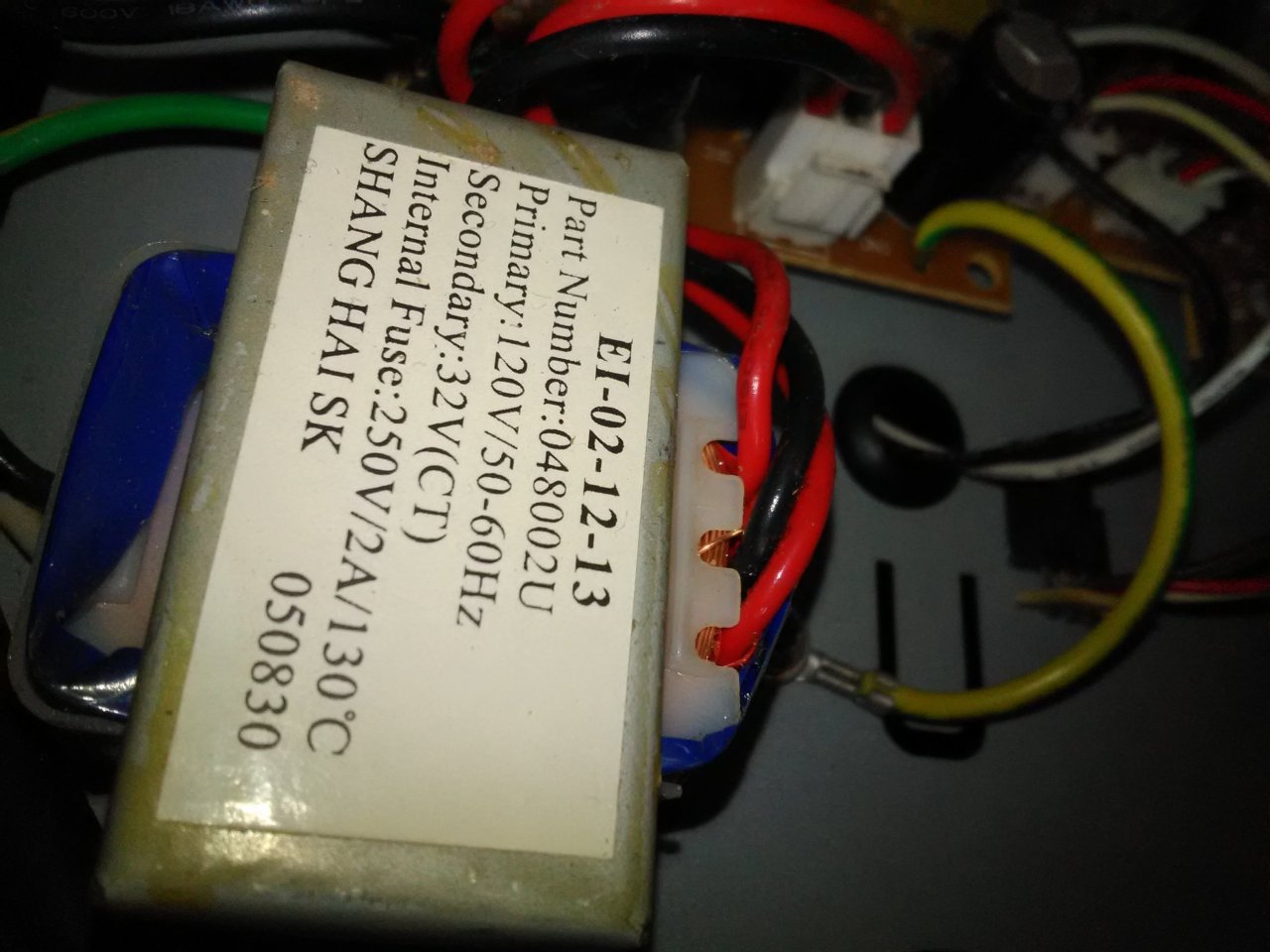

Jalla21 Skrevet 4. juni 2024 Del Skrevet 4. juni 2024 Det står "intern sikring 2A" på det siste bildet ditt. 1 Lenke til kommentar
Mannen med ljåen Skrevet 4. juni 2024 Del Skrevet 4. juni 2024 Jeg ser heller ingen sikring, men klistremerket på transformatoren nevner en "internal fuse". Om den er røket er transformatoren antakelig ødelagt. 1 Lenke til kommentar
Mannen med ljåen Skrevet 4. juni 2024 Del Skrevet 4. juni 2024 (endret) Denne videoen viser hvordan en intern sikring i en transformator kan se ut. Å erstatte den er for viderekommende. Disponerer og behersker du multimeter? Endret 4. juni 2024 av Mannen med ljåen 1 Lenke til kommentar
Karltorbj Skrevet 4. juni 2024 Forfatter Del Skrevet 4. juni 2024 (endret) Mannen med ljåen skrev (57 minutter siden): Denne videoen viser hvordan en intern sikring i en transformator kan se ut. Å erstatte den er for viderekommende. Disponerer og behersker du multimeter? Behersker ikke multimeter. En ny 220v da? Endret 4. juni 2024 av Karltorbj Lenke til kommentar
Mannen med ljåen Skrevet 4. juni 2024 Del Skrevet 4. juni 2024 Det er ikke lett å vite om andre komponenter ble ødelagt. Hva er dine planer for dette apparatet? Skal den heretter bare brukes i Norge, eller i USA? Å sette inn en ny transformator med passe effekt, merket 220 volt inn og 32 volt ut kan fungere. Men det er risikabelt å modifisere elektriske apparater uten tilstrekkelig kompetanse. 1 Lenke til kommentar
