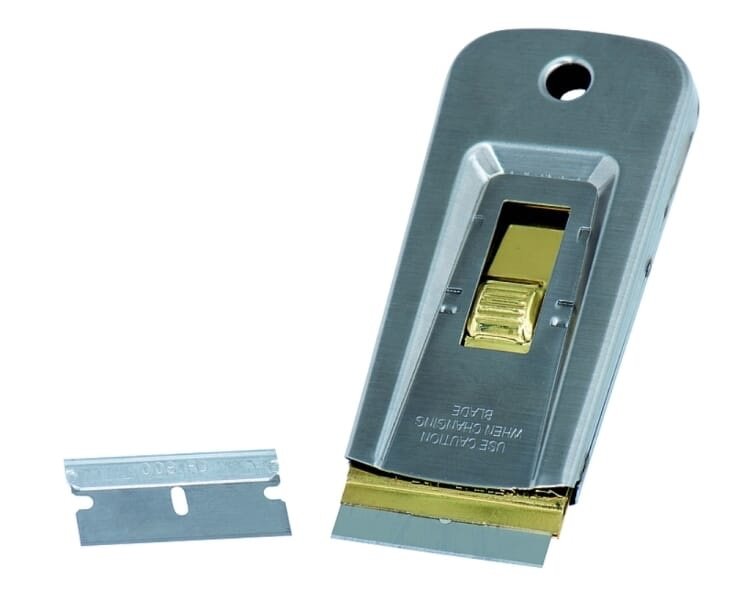

Zeph Skrevet 4. juni Del Skrevet 4. juni (endret) Subara skrev (1 time siden): Lurer på om sitrusrens vil gi "skjolder" på vindusruta? Forsøkte nå med aceton og det virker bra. Må bare gni lenge nok. Tror ikke jeg tør å bruke skrape på vinduet. Men tar jo veldig lang tid å gni vekk de mest gjenstridige/tykke tapebitene. Og ikke gni så hardt at ruten løsner. Da vet jeg i hvert fall hva jeg skal finne på i sommer🙂 Det vil ikkje skade glaset. Tørk av og ev. vask etterpå. Hugs å la stoffet virke eit minutt eller to. På tjukk lim må du kanskje ta det i fleire rundar. Subara skrev (36 minutter siden): Den var ikke dum. Hadde på engangshansker mens jeg gned, og egentlig brukte jeg neglen til skrape. Finslig skrape kan jo ikke gjøre så mye skade. Da bruker du barberhøvelen til å holde i? Mulig det finnes andre ting som holder bladet på plass. Hvis man syr og rekker opp sømmen med barberblad. Glas-skrape er skarpt som barberblad. Noko sånt: Endret 4. juni av Zeph Lenke til kommentar
Subara Skrevet 4. juni Forfatter Del Skrevet 4. juni Zeph skrev (Akkurat nå): Det vil ikkje skade glaset. Tørk av og ev. vask etterpå. Hugs å la stoffet virke eit minutt eller to. Glas-skrape er skarpt som barberblad. Noko sånt: Ok, men barberbladet er vel tynnere/finsligere? Lett på hånden så man ikke tar i for hardt. Har i hvert fall blitt noen riper på koketoppen vår av glass/keramikk-skraperen. Lenke til kommentar
RRhoads Skrevet 4. juni Del Skrevet 4. juni Subara skrev (34 minutter siden): Ok, men barberbladet er vel tynnere/finsligere? Lett på hånden så man ikke tar i for hardt. Har i hvert fall blitt noen riper på koketoppen vår av glass/keramikk-skraperen. Barberblad er skarpere, men uansett hva du bruker, så pass på at bladet ikke er veldig slitt. Da kommer ripene. Lenke til kommentar
Subara Skrevet 4. juni Forfatter Del Skrevet 4. juni RRhoads skrev (36 minutter siden): Barberblad er skarpere, men uansett hva du bruker, så pass på at bladet ikke er veldig slitt. Da kommer ripene. Ja, tenkte meg nok det. Har nemlig ikke byttet bladet i glass/keramikk-skraperen min. Lenke til kommentar
