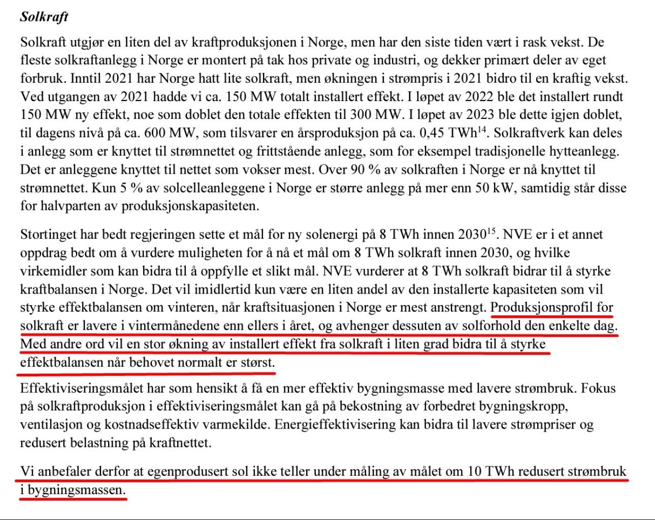

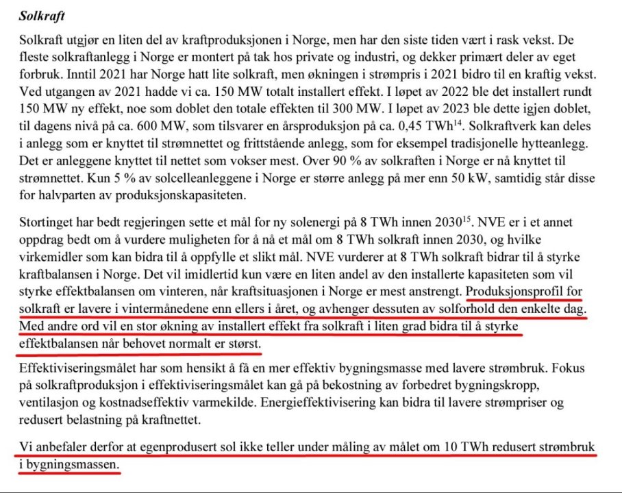

8 hours ago, Smule8o said:
Dette skriver NVE:
Ingen tvil om at dette stemmer; solkraft vil i liten grad kunne bidra om vinteren, men kan bidra til redusert kraftbehov i sommerhalvåret. Bor på Østlandet, ser brukbar produksjon mars-oktober.
Det jeg vil legge til er at man må se på kost/nytte i bygningsmassen. Setter man for høye krav, så vil det tvinge fram riving av bygg i stedet for rehabilitering. Tilsvarende som for biler, så er det ikke klimamessig gunstig. Det beste er å la bygg leve sitt naturlige liv med fornuftige oppgraderinger, og så heller innføre de mest inngripende kravene på nybygg. Selv på nybygg må man være litt edrulelig; å opprettholde 40 C eller mer forskjell på inne og ute kommer alltid til å kreve en del energi, og på etterhver som bygg blir mer og mer energieffektive, så vil forbedringspotensialet bli mindre og mindre.
  • Innsiktsfullt 1
Lenke til kommentar
