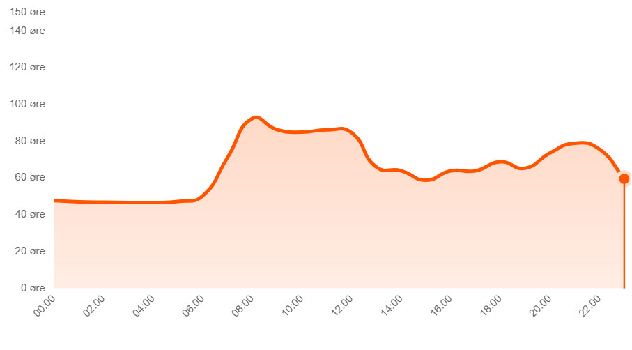

31 minutes ago, Gjest MKII said:
Hvis man ikke cherry pick'er for å finne problemer så er det også store deler av landet som ikke har snø/har lite snø store deler av vinteren også.
Men én ting hele landet har til felles er veldig få timer solskinn på vinteren. I Tyskland er produksjon på vinterstid 1/10 av sommeren. Og de har lysere vintere enn oss.
En graf! Men hva viser den?
  • Liker 6
  • Innsiktsfullt 1
