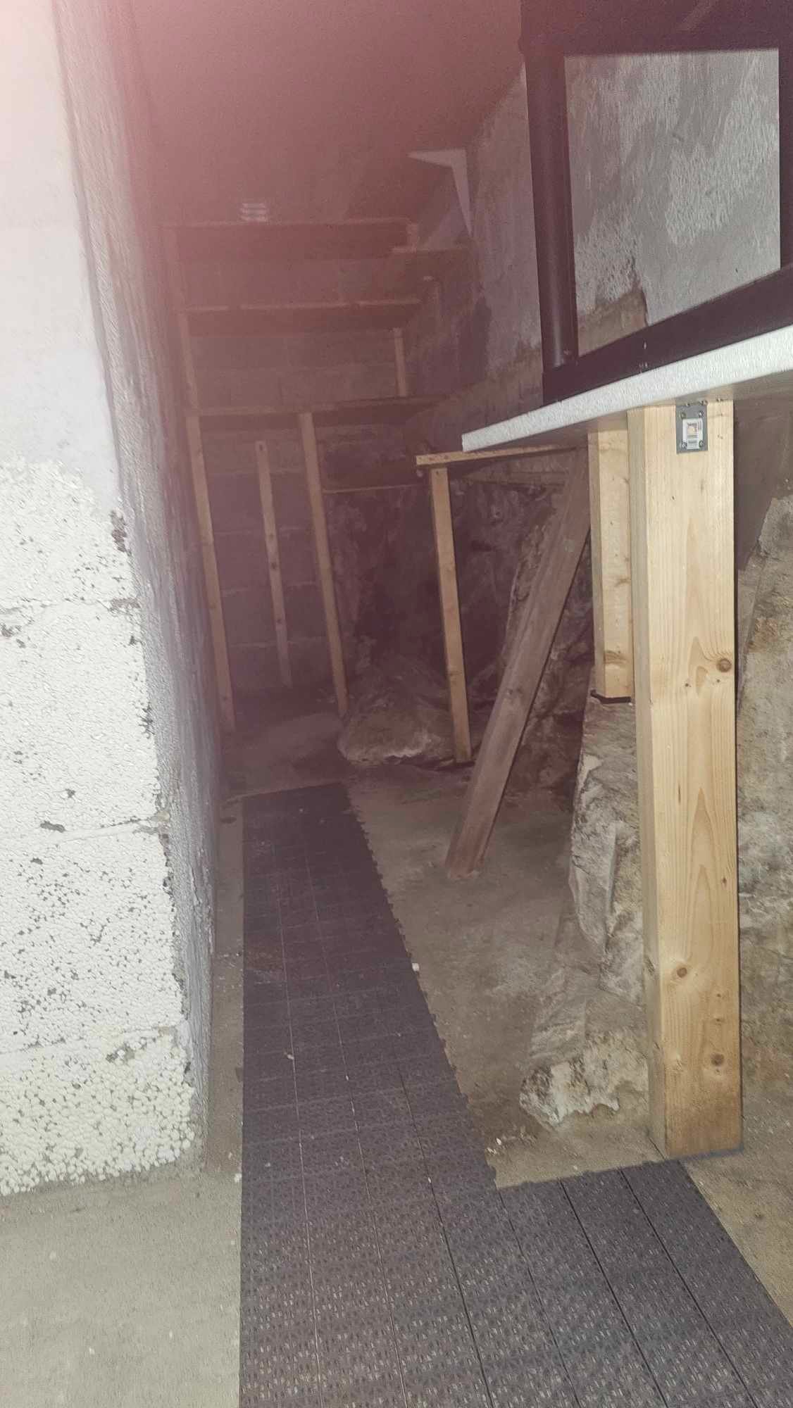

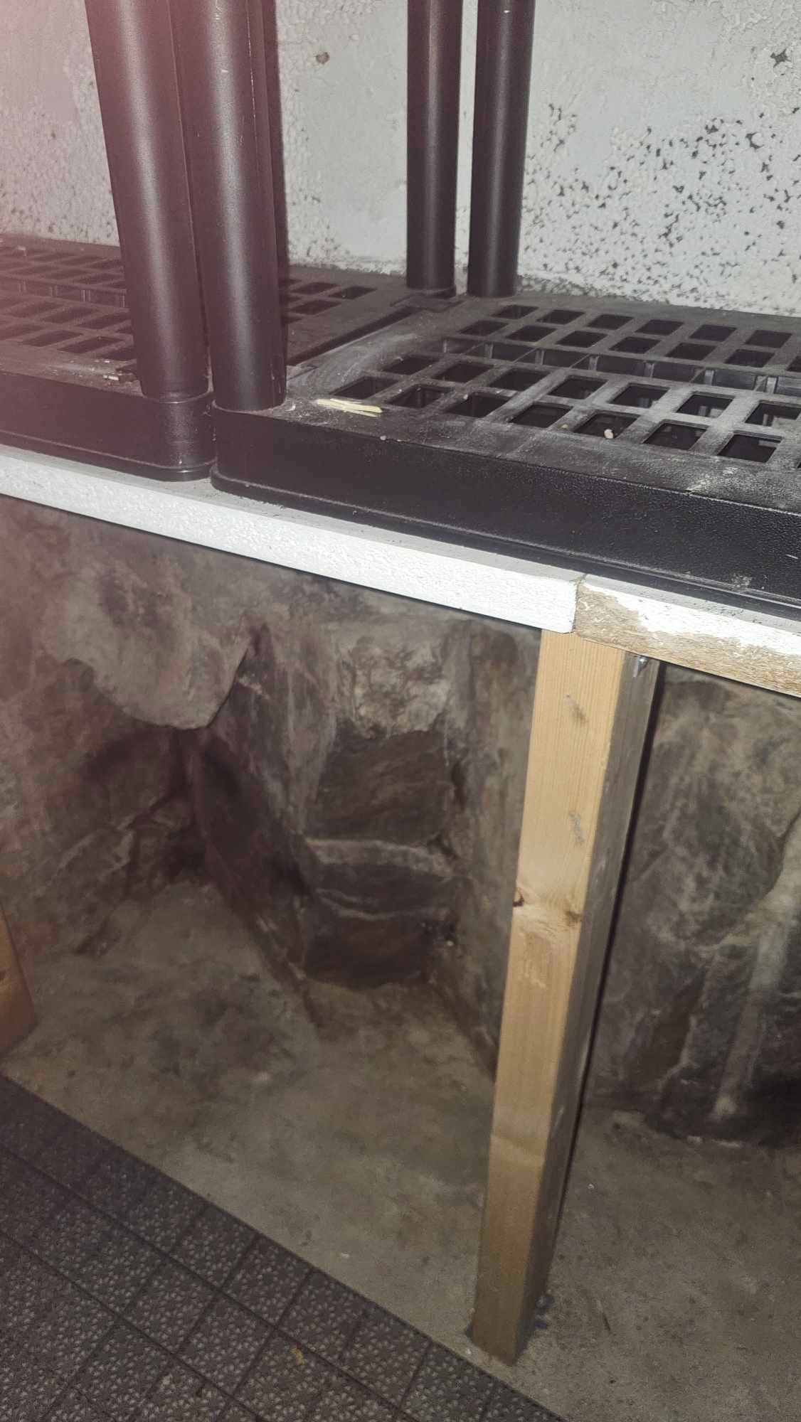

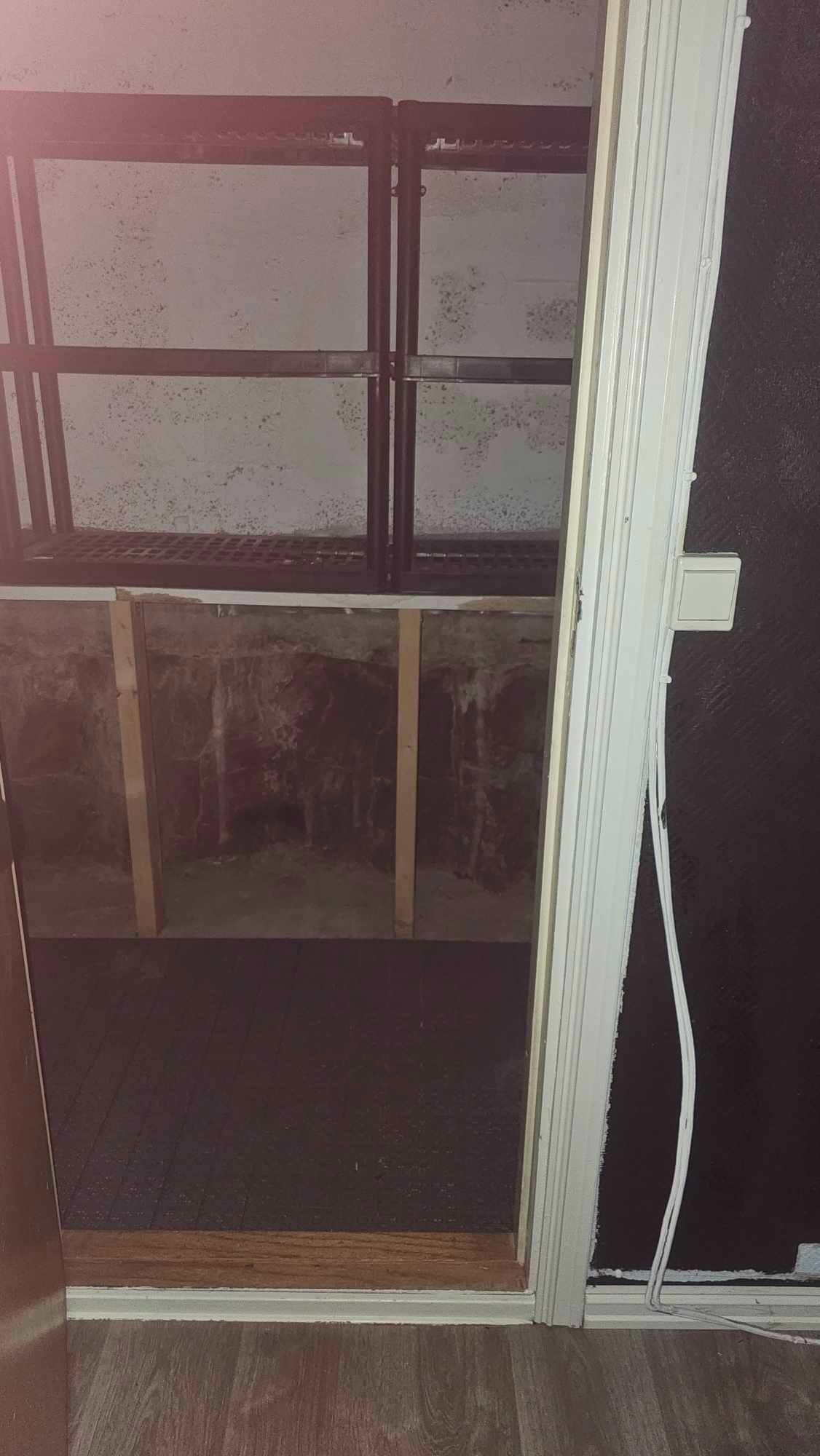

Det var et berg inne i en bolig som stod mot et berg. Er dette normalt? Kan det ikke utvikles hussopp der og liknende? Det luktet fukt/jord inne i det rommet med det berg. er det ikke bare å få en snekker til å bygge over dette?

Ok dette er snakk om en tomannsbolig som står i en skråning som har berg i et kott. Syns det var veldig rare greier og kunne tenke meg til å kjøpe om jeg kan bygge inne berget slik at det blir en del av eksteriør og ikke interiør. Men tenkte på hussopp. Kjenner noen som måtte rive pga det.

Jeg hadde samme problem her. Fjellet kom inn i en bod i kjelleren flere steder. Jeg fjernet fjellet så det ble en rett vegg med fjell + grunnmur. La på knotteplast og laget innvendig drenering før jeg støpte ny vegg og nytt gulv. I dag er området blitt til kjellerstue og vaskerom der det før var fuktige bodder og masse fjell.

Hva tenker du om dette? Har du tips og hva med det hvite på stenene som er i renner. Hvem kan jeg kontakte for å evt få orden på dette? Det å ha et kott med berg som det lukter jord og fukt i og er rotte besøk? Jeg har sett på mulighet til å lage enkelt kjøkken her og leie ut da det er knyttet til et rom som er små lave vinduer og om dermed bare passer til oppholdsrom.

Vi har hus fra '78 og her var det berg i hele rommet der hvor vi nå har kjellerstue, soverom, bad og bod, dette ble da sprengt ut rundt år 2000 av tidligere eier (ett firma) så du kan si halve kjelleren var det berg inne i.
Dette var helt vanlig før i tiden, sånn typ 50,60,70 og tidlig 80 tall.

Det beste vil nok være å ordne utvendig drenering og samtidig få isolert grunnmur utvendig.
Jeg hadde ikke den muligheten, derfor ble det innvendig drenering for min del.
Men det er en del begrensninger slik jeg gjorde det med tanke på isolasjon osv.  En kan jo risikere å lage seg et stort problem for fremtiden med fukt. Innvendig vegg har jeg kun benyttet materialer som "puster". Dermed vil fukt som skulle komme trekke innover i rommet og ikke stenges inne i veggen. Jeg har også en inspeksjonsluke i veggen som gjør at jeg kan holde kontroll med hvordan klimaet er mot muren, måle fukt og temperatur.
Et annet alternativ er jo å understøpe. Fjern litt og litt fjell under grunnmuren, forskale og støpe ny mur. Typisk 1 meter i hver runde.
Er området tørt hele året?
