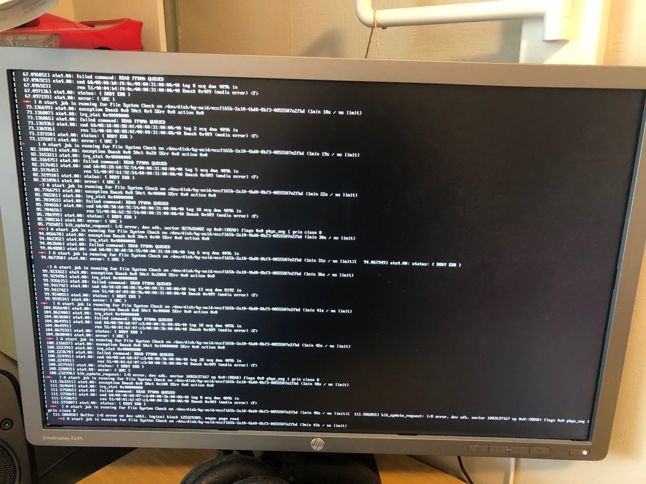

mobile999 Skrevet 2. juni 2024 Del Skrevet 2. juni 2024 (endret) Det kjører en filsystemsjekk på en ssd som er mounted på /home/paul/ssd. Jeg tror du må stoppe den (restart datamaskinen og trykk ESC for å komme til Manjaro menyen). Jeg kan forsøke å tenke ut hvordan datamaskinen kan starte uten den disken. Endret 2. juni 2024 av mobile999 1 Lenke til kommentar
svenka Skrevet 2. juni 2024 Forfatter Del Skrevet 2. juni 2024 mobile999 skrev (På 2.6.2024 den 23.23): Det kjører en filsystemsjekk på en ssd som er mounted på /home/paul/ssd. Jeg tror du må stoppe den (restart datamaskinen og trykk ESC for å komme til Manjaro menyen). Jeg kan forsøke å tenke ut hvordan datamaskinen kan starte uten den disken. Ekspander Vil ikke denne «jobben» fullføres selv av maskina over tid ? Lenke til kommentar
mobile999 Skrevet 2. juni 2024 Del Skrevet 2. juni 2024 Det kan ta lang tid. Kan du poste et nytt skjermbilde? 1 Lenke til kommentar

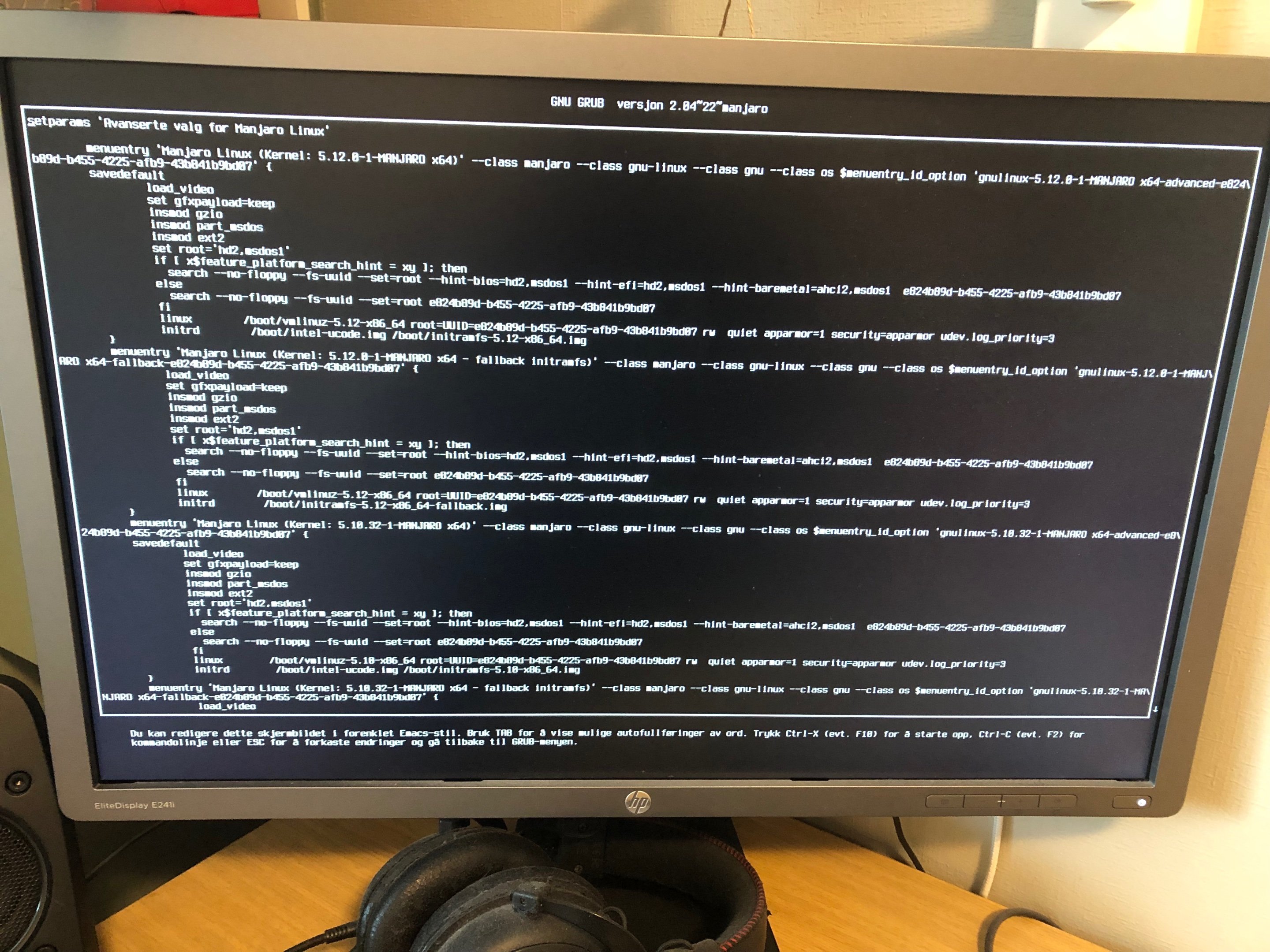

svenka Skrevet 3. juni 2024 Forfatter Del Skrevet 3. juni 2024 mobile999 skrev (På 2.6.2024 den 23.51): Det kan ta lang tid. Kan du poste et nytt skjermbilde? Ekspander Jeg tok kvelden rett etterpå. Startet maskina på nytt nå, ESC + «e» og jeg får opp dette bildet. Lenke til kommentar
svenka Skrevet 3. juni 2024 Forfatter Del Skrevet 3. juni 2024 mobile999 skrev (På 2.6.2024 den 23.51): Det kan ta lang tid. Kan du poste et nytt skjermbilde? Ekspander Rettelse, jeg prøvde F10 som sist og ble stucked. Restartet på nytt nå, og fekk det samme bildet som i går med ordet «quiet», som jeg nå har fjernet og maskina jobber for øyeblikket med den feil/fil-søkinga. Det ser faktisk ut som at den har kommet litt lengre med den prosessen i dag. Lenke til kommentar
mobile999 Skrevet 3. juni 2024 Del Skrevet 3. juni 2024 Den ssd'en ser ganske ødelagt ut. Hva er status? Du bør kanskje koble den vekk (slå av maskinen først). 1 Lenke til kommentar

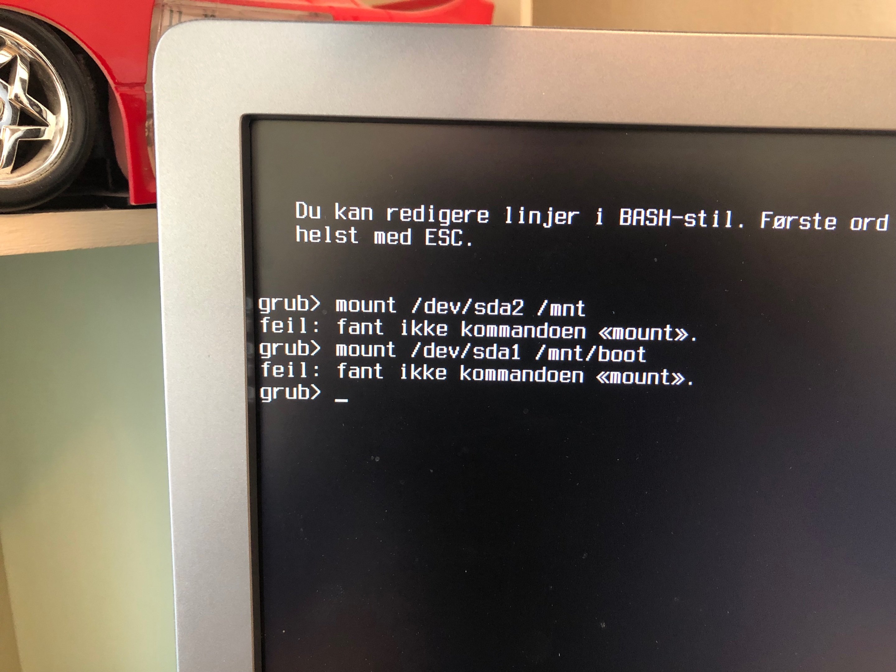

wil Skrevet 3. juni 2024 Del Skrevet 3. juni 2024 (endret) Vel. Hvis du starter opp med Livemediet til Manjaro, så har du tilgang til Terminalen. Eneste du må gjøre er å mounte partisjonen som Manjaro ligger på og kan du enten kjøre chroot på partisjonen som Manjaro er installert på, eller så kan man kjøre det direkte fra den mappen som installasjonen er mountet til. Vanligvis så mounter man installasjonen til /mnt mappa. Hvis du har efibios og du har valgt automatisk paritsjonering, så har det blitt laget en egen efi partisjon som ligger under /boot mappa. Den bør du også mounte i tilfelle du har noe feil i grub.cfgfila. efi partisjonen mountes altså under /boot partisjonen og den ligger da på en annen partisjon. Fordi at jeg partisjonerer selv, så bruker jeg å ha efi partisjonen på den /dev/sda1 og installasjonen på /dev/sda2 dermed så blir det noe slik som dette: mount /dev/sda2 /mnt også blir det mount /dev/sda1 /mnt/boot Endret 3. juni 2024 av wil 1 Lenke til kommentar
mobile999 Skrevet 3. juni 2024 Del Skrevet 3. juni 2024 svenka skrev (På 3.6.2024 den 21.05): Men sånn jeg har skjønt det, har ikke jeg tilgang til terminal (for øyeblikket) Ekspander Når du fjerner quiet skriv inn fastboot som erstatning. Gi tilbakemelding om resultatet. 1 Lenke til kommentar
svenka Skrevet 4. juni 2024 Forfatter Del Skrevet 4. juni 2024 mobile999 skrev (På 3.6.2024 den 23.46): Når du fjerner quiet skriv inn fastboot som erstatning. Gi tilbakemelding om resultatet. Ekspander Fortsatt stuck på det samme stadiet 🤔 Lenke til kommentar
svenka Skrevet 4. juni 2024 Forfatter Del Skrevet 4. juni 2024 wil skrev (På 3.6.2024 den 22.47): Vel. Hvis du starter opp med Livemediet til Manjaro, så har du tilgang til Terminalen. Eneste du må gjøre er å mounte partisjonen som Manjaro ligger på og kan du enten kjøre chroot på partisjonen som Manjaro er installert på, eller så kan man kjøre det direkte fra den mappen som installasjonen er mountet til. Vanligvis så mounter man installasjonen til /mnt mappa. Hvis du har efibios og du har valgt automatisk paritsjonering, så har det blitt laget en egen efi partisjon som ligger under /boot mappa. Den bør du også mounte i tilfelle du har noe feil i grub.cfgfila. efi partisjonen mountes altså under /boot partisjonen og den ligger da på en annen partisjon. Fordi at jeg partisjonerer selv, så bruker jeg å ha efi partisjonen på den /dev/sda1 og installasjonen på /dev/sda2 dermed så blir det noe slik som dette: mount /dev/sda2 /mnt også blir det mount /dev/sda1 /mnt/boot Ekspander 🤔 Lenke til kommentar
