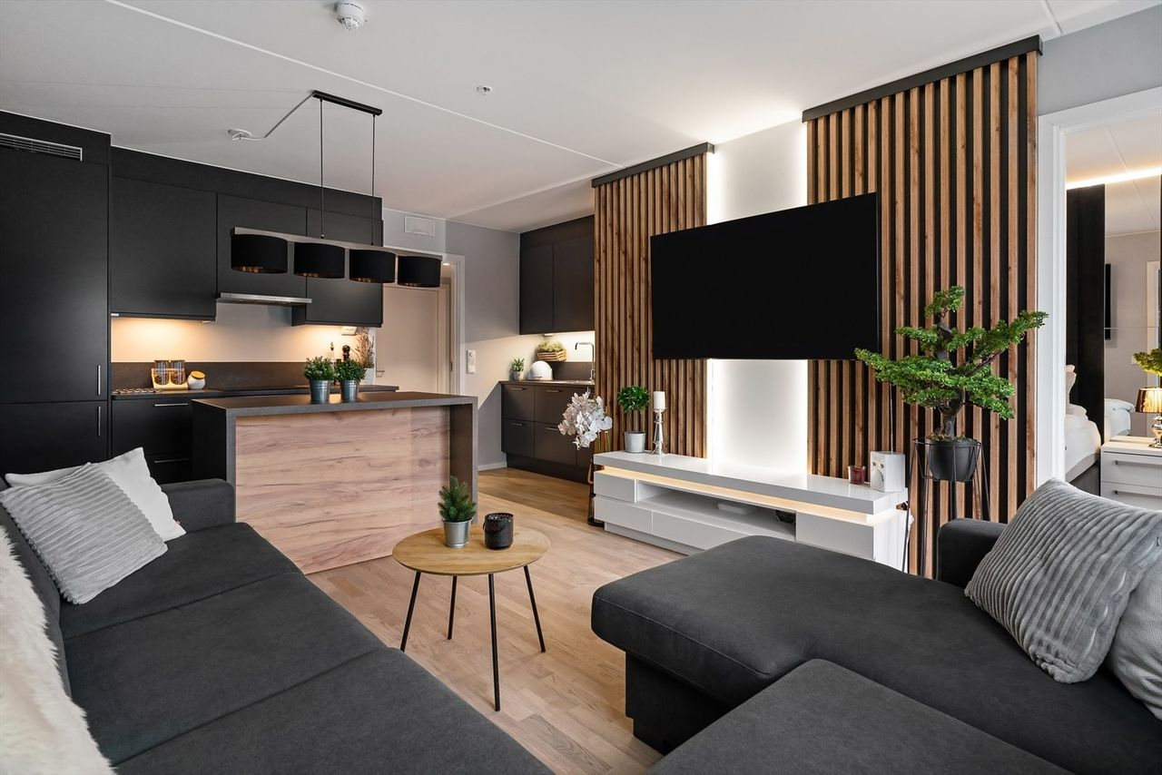

SahandJ Skrevet 23. mai 2024 Del Skrevet 23. mai 2024 Hei alle sammen. Jeg skal flytte inn til ny leilighet snart og har veldig lyst på akustikkvegg / spilevegg. Problemet er at jeg ikke har noe peiling whatsoever på snekring (selv om om jeg har lyst til å lære, men aldri liksom pusset opp) Vedlagt ser dere et bilde jeg fant på finn. Dette er veldig likt det jeg tenkte meg (men dekke mer av veggen og ikke ha et gap for TVen). Det jeg lurer på er hvordan man setter opp slikt, spesielt med LED? Har ikke klart å finne noe sted som selger akustikk-plater med LED-lys. Og så lurer jeg på hvordan man fester TV på disse platene? Som sagt har jeg lyst til å dekke hele veggen. Leiligheten har en sånn plate bak veggen for montering av TVer. Takk for all tips og hjelp. Er veldig spent! Lenke til kommentar https://www.diskusjon.no/topic/1945366-skal-flytte-inn-til-ny-leilighet-snart-har-ikke-peiling-p%C3%A5-snekring-hvordan-sette-opp-akustikkvegg-med-led/
Powertrainer Skrevet 23. mai 2024 Del Skrevet 23. mai 2024 Det fins ferdige plater med spiler som man bare fester rett på den opprinnelige veggen. Det kan kombineres med dekorative led lister. Lenke til kommentar https://www.diskusjon.no/topic/1945366-skal-flytte-inn-til-ny-leilighet-snart-har-ikke-peiling-p%C3%A5-snekring-hvordan-sette-opp-akustikkvegg-med-led/#findComment-27040712
xClaymanx Skrevet 23. mai 2024 Del Skrevet 23. mai 2024 Rent teknisk er det nok ikke så komplisert ut som det ser ut som. En 2x4 i topp og bunn, og spiler som rekker hele høyden på veggen med en gitt avstand mellom hver spile. Da har du konstruert en "vegg" som kan settes der du ønsker. Samtidig som at du har nok plass i bakkant til å lime på ledstrips. t.d philips hue som styres via mobil app eller fjernkontroll Lenke til kommentar https://www.diskusjon.no/topic/1945366-skal-flytte-inn-til-ny-leilighet-snart-har-ikke-peiling-p%C3%A5-snekring-hvordan-sette-opp-akustikkvegg-med-led/#findComment-27040730
SahandJ Skrevet 23. mai 2024 Forfatter Del Skrevet 23. mai 2024 Takk for svar folkens. Hvordan funker det med veggfestet TV? Det bør kanskje unngå selve tv'en slik det er gjort på bildet? Lenke til kommentar https://www.diskusjon.no/topic/1945366-skal-flytte-inn-til-ny-leilighet-snart-har-ikke-peiling-p%C3%A5-snekring-hvordan-sette-opp-akustikkvegg-med-led/#findComment-27040754
xClaymanx Skrevet 23. mai 2024 Del Skrevet 23. mai 2024 Da må du isåfall ha et veggfeste som kan roteres slik at selve tv'en kan føres lenge ut fra veggen. Jeg personlig ville ha gjort slik at tv'en fikk god plass mellom spilene og ligger flatt inntil veggen Lenke til kommentar https://www.diskusjon.no/topic/1945366-skal-flytte-inn-til-ny-leilighet-snart-har-ikke-peiling-p%C3%A5-snekring-hvordan-sette-opp-akustikkvegg-med-led/#findComment-27040760
NoBo Skrevet 23. mai 2024 Del Skrevet 23. mai 2024 SahandJ skrev (5 timer siden): Hei alle sammen. Jeg skal flytte inn til ny leilighet snart og har veldig lyst på akustikkvegg / spilevegg. Problemet er at jeg ikke har noe peiling whatsoever på snekring (selv om om jeg har lyst til å lære, men aldri liksom pusset opp) Hvis du er på Facebook så er det grupper som kan være nyttige, eksempelvis Møbelsnekker i Norge (hobby og proff), Snekkerglede hvor du kan finne inspirasjon og få hjelp (og dersom du har ti tommeltotter kan du helt sikkert få noen til å gjøre det for deg dersom du ser at det blir et litt for stort prosjekt å starte med 😊) Byggevarekjedene har ferdige moduler til formålet, eks. Spilepanel (Obs Bygg), Akustikkpanel (Bauhaus), Spileplater (MegaFlis) - de kalles litt ulikt men samme type produkt. LED - Hvor hadde du tenkt å ha LED-stripe(ne)? Det er ulike tilnærminger til bruk og design. Noen velger å ha en enkel LED-stripe bak TV-en med/uten styring av farger, andre velger et system ment til formålet, eks. Philips Hue hvor man kan få syncet lys og farger med det som skjer på skjermen. Tusenlappene flyr fort... Og så har du de som gjør alt selv; kjøper LED-striper ett sted som de kobler sammen med en dedikert LED-kontroller som de så styrer via Smarthussystemet de allerede har. Etc… Siste varianten krever mest teknisk innsikt (færrest tommeltotter) men gir størst mulighet for tilpasning og automasjon. 1 Lenke til kommentar https://www.diskusjon.no/topic/1945366-skal-flytte-inn-til-ny-leilighet-snart-har-ikke-peiling-p%C3%A5-snekring-hvordan-sette-opp-akustikkvegg-med-led/#findComment-27040891
