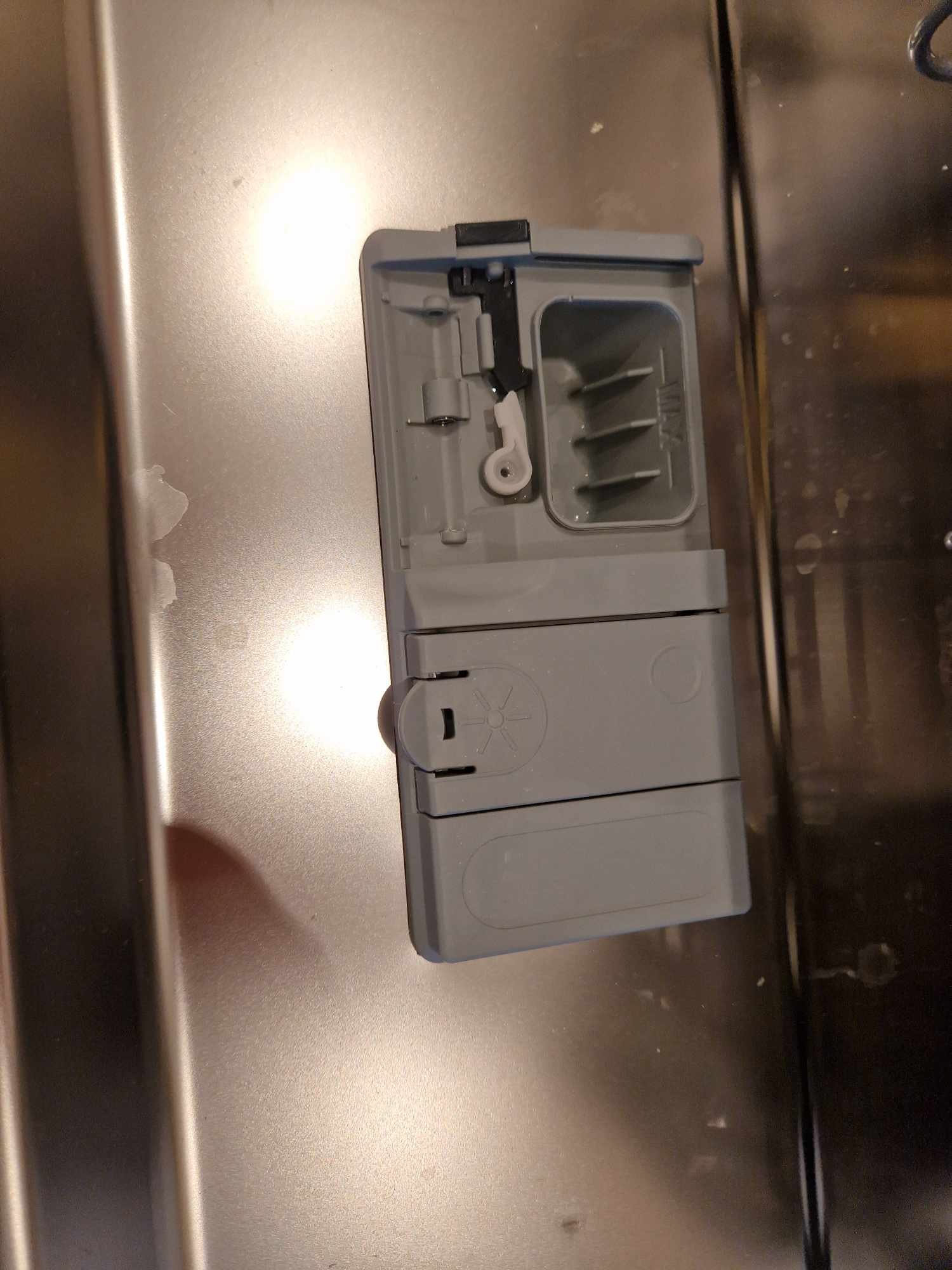

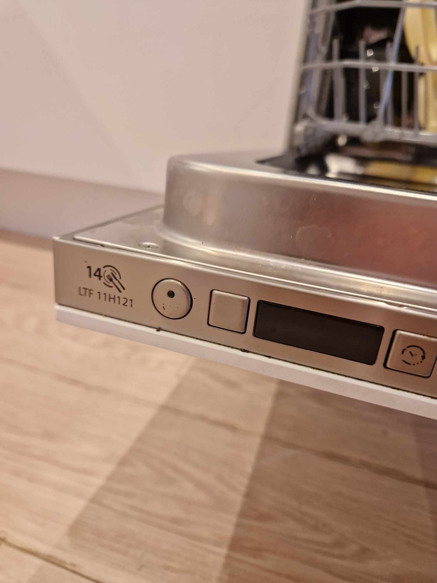

Alex T. Skrevet 20. mai Del Skrevet 20. mai Hei, Har tatt over et hus med en oppvaskmaskin uten lokk på såpedispenseren. Jeg mistenker at den er nødvendig for å få ren oppvask. Har dere noen tips om hvordan jeg kan få tak i en sånn? Finner bare rare greier på ebay uten noe info til en ganske stiv pris som jeg ikke tør å gamble på. Oppvaskmaskinen er av typen Ariston Hotpoint LTF11H121. Lenke til kommentar

aklla Skrevet 20. mai Del Skrevet 20. mai (endret) Problemet med å bare legge den inni er at den bruker det opp i første syklus. Første syklus på maskinen er bare for å skylle av matrester osv, ikke for å faktisk få det rent. Den varer ganske kort. Neste syklus, der den skal rengjøre vil bare bli kjørt med rent vann uten såpe ettersom den er brukt opp i første syklus. Kort fortalt vil den skylle av oppvasken med såpevann, så vaske uten såpe, det er langt fra optimalt.. Blir litt som å vaske for hånd i bare rent vann, det ser fortsatt blankt ut etterpå men er neppe rent. Endret 20. mai av aklla 3 1 Lenke til kommentar
Mannen med ljåen Skrevet 20. mai Del Skrevet 20. mai Vil ikke et hurtigprogram droppe den første skyllingen der såpa forsvinner uten å få gjort jobben sin? Lenke til kommentar
Svein M Skrevet 20. mai Del Skrevet 20. mai (endret) Om du bruker tablett så vil den ikke rekke å løse seg opp før langt ut i vasken. Så da trenger en ikke lokk. En kan også tilsette såpe etter forvasken. Skal en bytte delen så vil jeg tro det er hele såpeboksen. Endret 20. mai av Svein M Lenke til kommentar

likferd Skrevet 20. mai Del Skrevet 20. mai Som andre her sier så ville jeg bare gått over til å bruke tabletter. De funker like fint om du hiver de løst i bunnen av maskinen. Det eneste den boksen gjør er å gjemme pulveret under forvasken, slik at såpen ikke skal bli skylt ut umiddelbart. Tablettene løser seg sakte opp, og gjør akkurat samme nytten. Lenke til kommentar

Eskove Skrevet 21. mai Del Skrevet 21. mai Alex T. skrev (På 20.5.2024 den 1:37 PM): Oppvaskmaskinen er av typen Ariston Ser ut til at dette er et produkt som bare selges av https://www.computersalg.no/ her i norge. Jeg ville kontaktet kundeservice til computersalg og spurt om hjelp. Om noen kan skaffe reservedeler må det være forhandler av produktet. Skader ikke å sende dem en mail å høre. Lenke til kommentar

ali q Skrevet 25. mai Del Skrevet 25. mai 1. Du trenger ikke egentlig lokket. I verste fall kunne du bare begynt å kjøre maskinen to ganger. 2. Hvis du finner EAN-nummer på lokket så er det som regel veldig mye lettere å finne reservedel (både fra norske importører og internasjonalt). Hvis noen er utsolgt for delen så bruker du produktartikkelen til å verifisere at det er delen du trenger og så bruker du det EAN-nummeret for å finne noe som ikke er utsolg/fortsatt til salgs. 1 Lenke til kommentar
Kajac Skrevet 25. mai Del Skrevet 25. mai aklla skrev (På 20.5.2024 den 11:09 PM): Problemet med å bare legge den inni er at den bruker det opp i første syklus. Første syklus på maskinen er bare for å skylle av matrester osv, ikke for å faktisk få det rent. Den varer ganske kort. Neste syklus, der den skal rengjøre vil bare bli kjørt med rent vann uten såpe ettersom den er brukt opp i første syklus. Kort fortalt vil den skylle av oppvasken med såpevann, så vaske uten såpe, det er langt fra optimalt.. Blir litt som å vaske for hånd i bare rent vann, det ser fortsatt blankt ut etterpå men er neppe rent. Dette. Hurtigprogrammer dropper gjerne "forvasken", men stoler ikke på hurtigprogrammer. Det enkleste, inntil du får takk i lokk i hvert fall, er å manuelt legge inn vaskepulveret etter første tømming (ca. 10 minutter fra start). Lenke til kommentar
