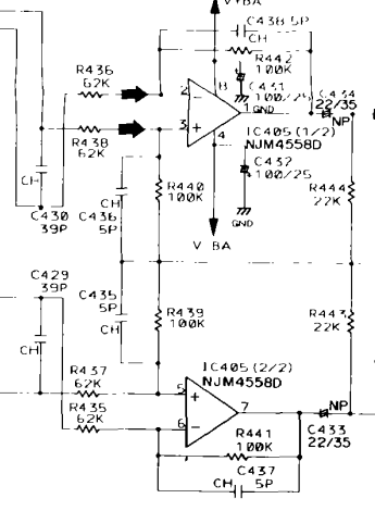

*Petter* Skrevet 13. mai 2024 Del Skrevet 13. mai 2024 (endret) Hei, jeg har en gammel cd spiller som levere ut et for høyt signal på utgangen. Var visst ganske vanlig før i tiden. På trinnet sitter det en (NJM) JRC4558 opamp. Legger ved skjema. Jeg antar gain her styres av motstandene på R436/438 (62K) og R440 (100K), som vanlig i slike kretser. Men er det noen gyldne regler for hvilken av disse man kan tukle med? Tenkte å prøve med en 75K på R436/438 i første omgang, for å redusere litt. Noen som har gjort noe lignende? Endret 14. mai 2024 av *Petter* Lenke til kommentar

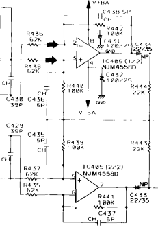

*Petter* Skrevet 13. mai 2024 Forfatter Del Skrevet 13. mai 2024 Skal se om det litt bedre nå, er zoomet opp 500%. Men er vel mest prinsippet jeg tenker på her. Hvor i kretsen er det best å gjøre en endring, eller er det hipp som happ. Lenke til kommentar
sedsberg Skrevet 14. mai 2024 Del Skrevet 14. mai 2024 (endret) Hvor sitter R4? Op-ampene har en negativ og positiv inngang så det er ikke vilkårlig hvor du fornandrer motstandene. En større motstand kan gi høyere eller lavere siglnal avhengig av hvor i kretsen de sitter. Det er også spenningsdelere der med samme utfordringa. Endret 14. mai 2024 av sedsberg Lenke til kommentar
*Petter* Skrevet 14. mai 2024 Forfatter Del Skrevet 14. mai 2024 Mente ikke R4, men R436/438. Lenke til kommentar
sedsberg Skrevet 14. mai 2024 Del Skrevet 14. mai 2024 Mulig det er en mer elegant løsning å sette inn lavere verdi for R441 og R442. 1 Lenke til kommentar
*Petter* Skrevet 15. mai 2024 Forfatter Del Skrevet 15. mai 2024 Ja det er muligens det, men er det noen grunn til at det er bedre? (spør for de jeg vil lære) Nåværende oppsett er vel så enkelt som 100K/62K=1,61 gain Så om jeg endrer feedback motstanden til f.eks 82K, så skulle jeg få en gain på 1,32. (82K/62K) Men er det noen enkel måte å forklare hvorfor det er bedre, enn å endre input motstanden til f.eks 75K Som da vil gi 100K/75K=1,33 gain. Aner ikke om ett dropp fra 1,6 i gain til 1,3 vil utgjøre noen forskjell, eller om det er alt for mye. Lenke til kommentar
