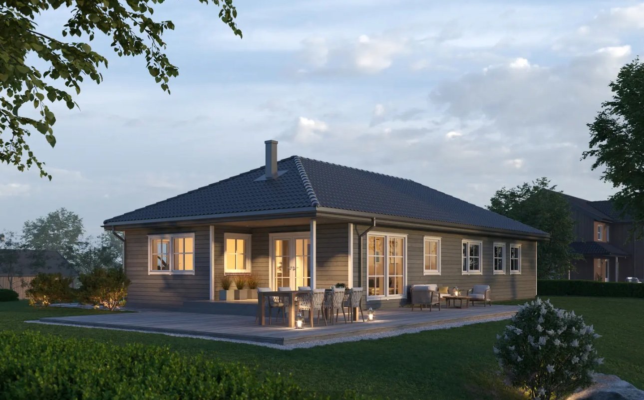

tommyb skrev (3 timer siden):
Selv liker jeg strengt tatt det meste, både tradisjonelt og moderne. Men har kanskje en tilbøyelighet til å foretrekke koselig over stilig. Ikke en fordel når man skal selge til yngre kjøpere - de vil ikke ha tradisjonelt.
Har vært inne i et av husa på feltet. En tradisjonell type med valmet tak. Det var et utrolig koselig hus egentlig og likte det veldig godt faktisk. Virket tvers igjennom fornuftig i grunn. Men det var ingen "kåk", det var et hus. Et koselig hus :)
