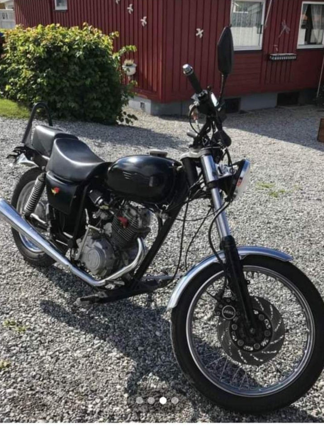

aklla Skrevet 20. mai 2024 Forfatter Del Skrevet 20. mai 2024 (endret) Er vel muligens en slik: https://www.moto-data.net/horex/imperator-125-1997 Ser identisk nok ut. Bilde av sykkelen: Endret 21. mai 2024 av aklla Lenke til kommentar
mobile999 Skrevet 21. mai 2024 Del Skrevet 21. mai 2024 Det er en "Jawa 125 typ 810/0" ("Jawa 125 Chopper" / "Jawa 125/810 Chopper"). 1 Lenke til kommentar

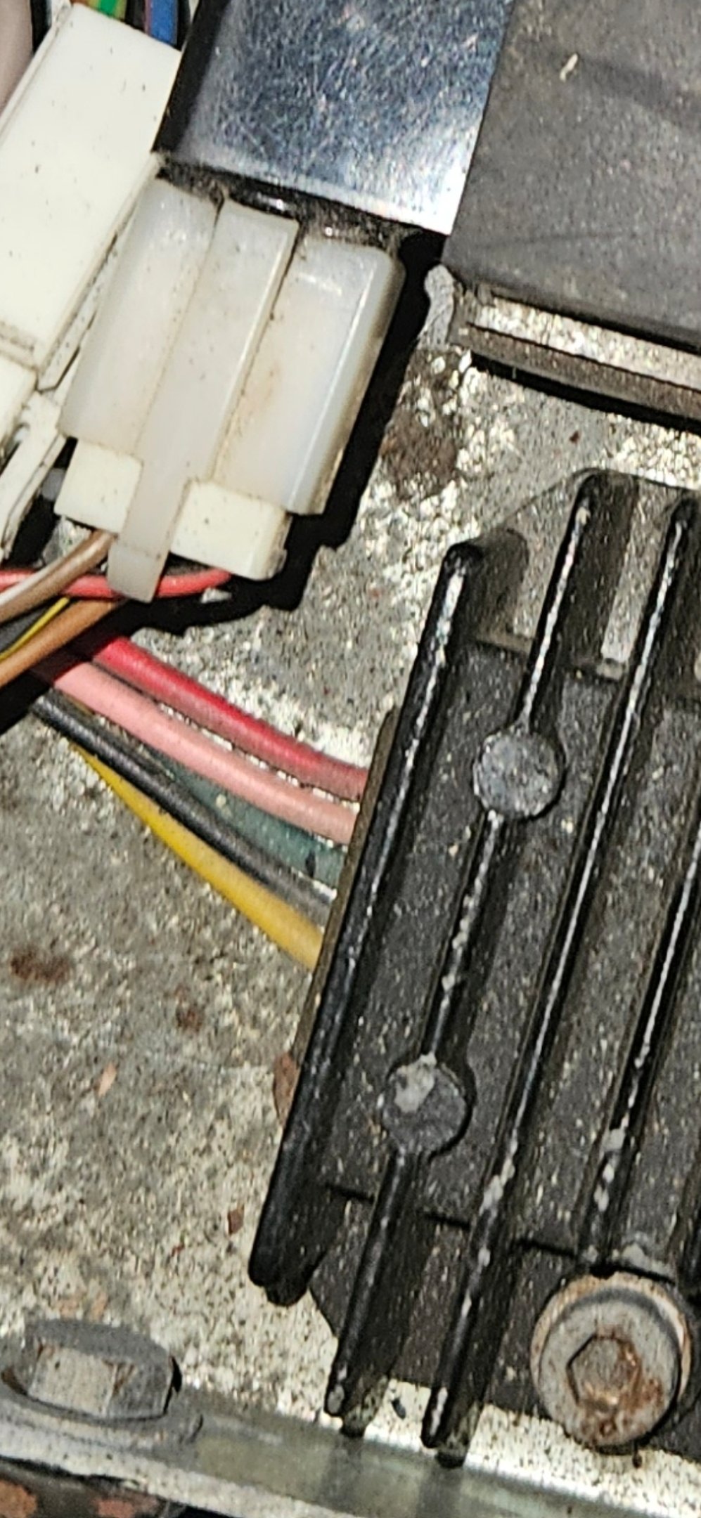

mobile999 Skrevet 5. juni 2024 Del Skrevet 5. juni 2024 aklla skrev (37 minutter siden): Knotete å teste stator da jeg ikke vet hvilke ledninger som skal til hva Det er ikke sikkert det er vanskelig å finne ut av. Hvor mange ledninger går inn på stator? 1 Lenke til kommentar
aklla Skrevet 5. juni 2024 Forfatter Del Skrevet 5. juni 2024 mobile999 skrev (10 minutter siden): Det er ikke sikkert det er vanskelig å finne ut av. Hvor mange ledninger går inn på stator? Ganske sikker på det er 4, 5 inkl den fra sensoren. Umulig å skille hva som er hva er hva visuelt da alt er kveilet sammen Lenke til kommentar
mobile999 Skrevet 5. juni 2024 Del Skrevet 5. juni 2024 aklla skrev (10 minutter siden): Umulig å skille hva som er hva Gul og rosa ser ut til å gå til regulatoren. Hvilke farger gjenstår da? Går alle til cd? 1 Lenke til kommentar
aklla Skrevet 5. juni 2024 Forfatter Del Skrevet 5. juni 2024 Tror alle går til cdi. Lenke til kommentar
