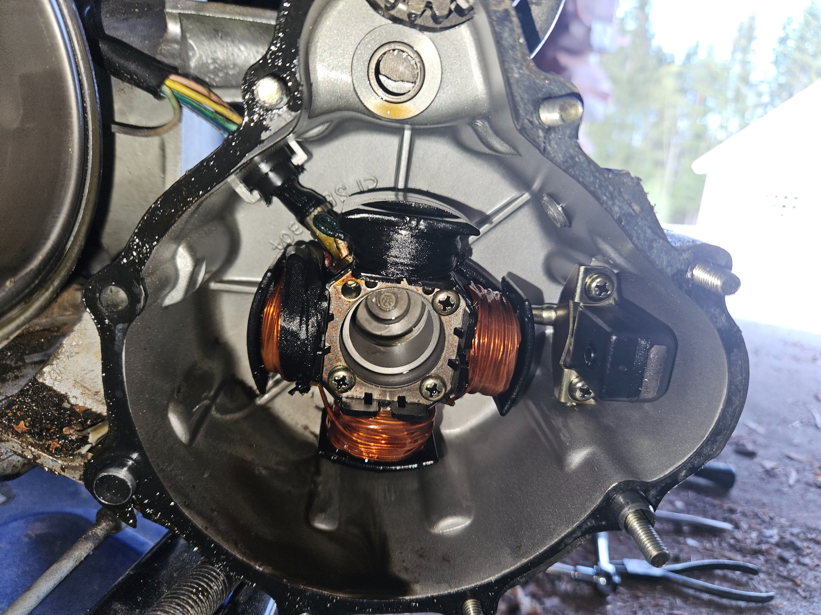

Det er batteri på den, har koblet til ett bilbatteri for testing så den har mer enn nok strøm(jada, sykkelen er 12v)
Har åpnet veivaksel der både stift og kondensator burde ha vært, der er det bare en pulsgiver/sensor som måler veivakslingen/svinghjulet
Den har virket helt fint før den plutselig stoppet, så det er ingen deler som mangler..
Den er førstegangsregistrert i 1999, så er minst fra da.
Jeg forventet å se stift og kondensator minimum inni der :)

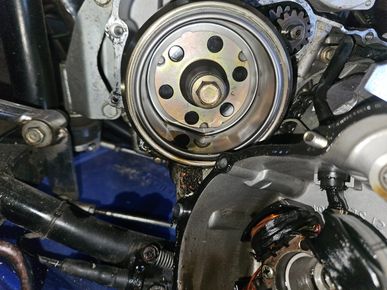

Jeg antar den sensoren på høyresiden leser av en tapp på svinghjulet og gir signal til noe om at det skal lages gnist..
Har målt ledningsnettet så godt jeg kan, ingen feil, alt annet virker også som det skal på sykkelen.
Det er etter hva jeg kan se kun en sikring, denne er i orden.
Svinghjulet ser fint ut, den tappen som sensoren skal lese sitter godt og er hel.

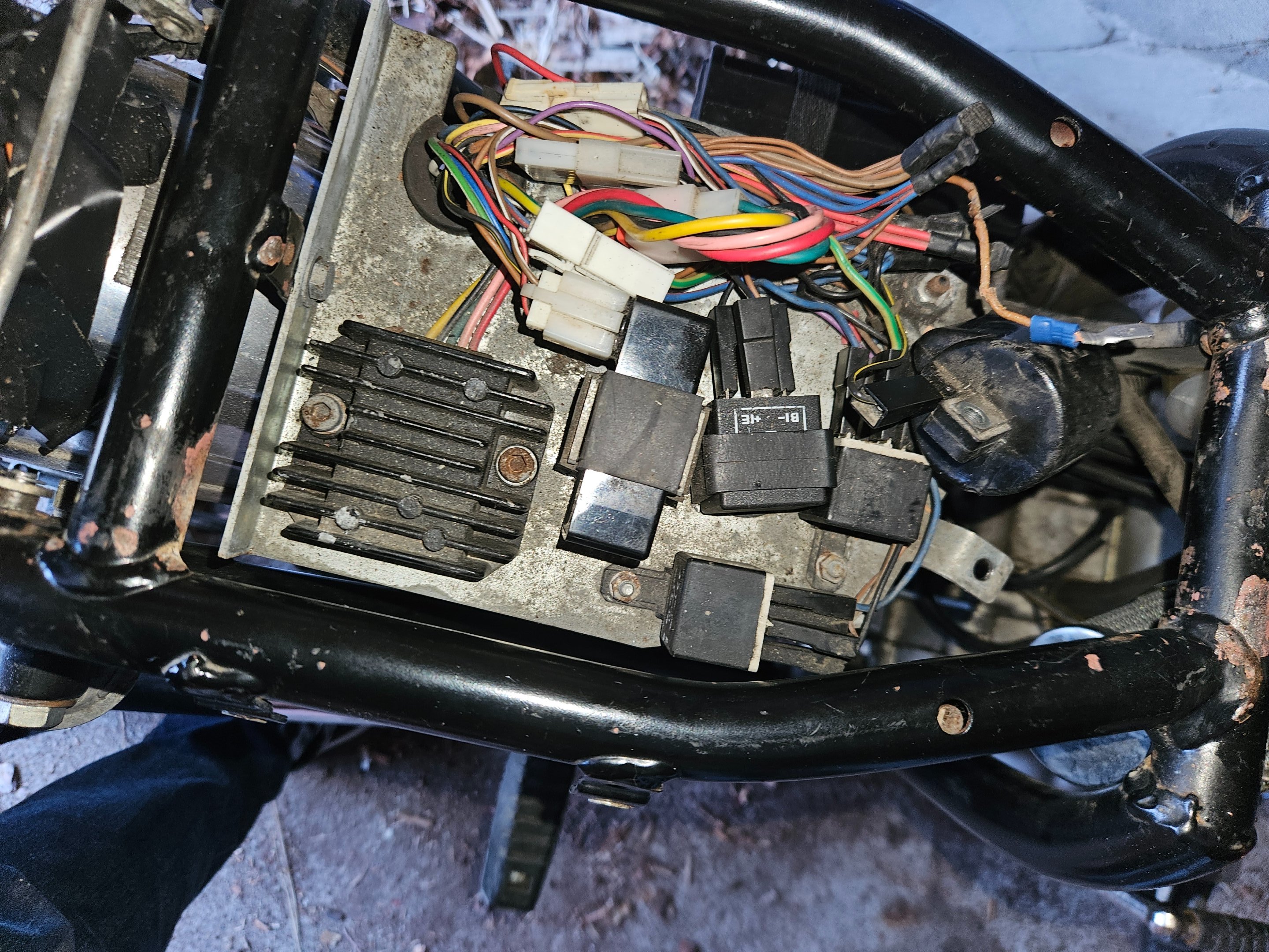

Pickupen går rett til CDI. Som regel en egen liten boks. Så går det derfra til coil. Det går også noen ledninger fra batteri/spenningsregulator til CDI. Noen har også egen spole og går ikke fra batteri.
Eksempel på hvordan en CDI kan se ut:

Antar der er den avlange i midten der.
Resten er vel bare rele og en regulator (?).
Ignorer at coilen og ledninger til den er løse, bildet har blitt tatt under feilsøking.
Det er ikke der problemet ligger..
Ja, jordingen til coil mangler litt isolasjon, det skal bli fikset. Har målt den og den er i orden.

sedsberg skrev (1 time siden):
Den avlange er CDI-en ja. Den med kjøleribber er regulatoren. Den må også være i orden. Samt spolene under svinghjulet.
Må regulator og spolene være i orden om den får nok strøm fra batteriet?
Altså, ser jo at de må funke for at den er kjørbar over tid, men kommer det ikke gnist engang om en av de ikke funker om det er mer enn nok strøm?
Husk at den er koblet opp til ett vanlig bilbatteri ved testing, "uendelig" tilgang på 12v, i det minste mer enn nok for testing..
Det kommer litt an på. Er regulatoren gåen så kan den brenne i stykker CDI og mye annet. Noen sykler har også egen strømforsyning til CDI som går på en annen krets enn 12VDC.
