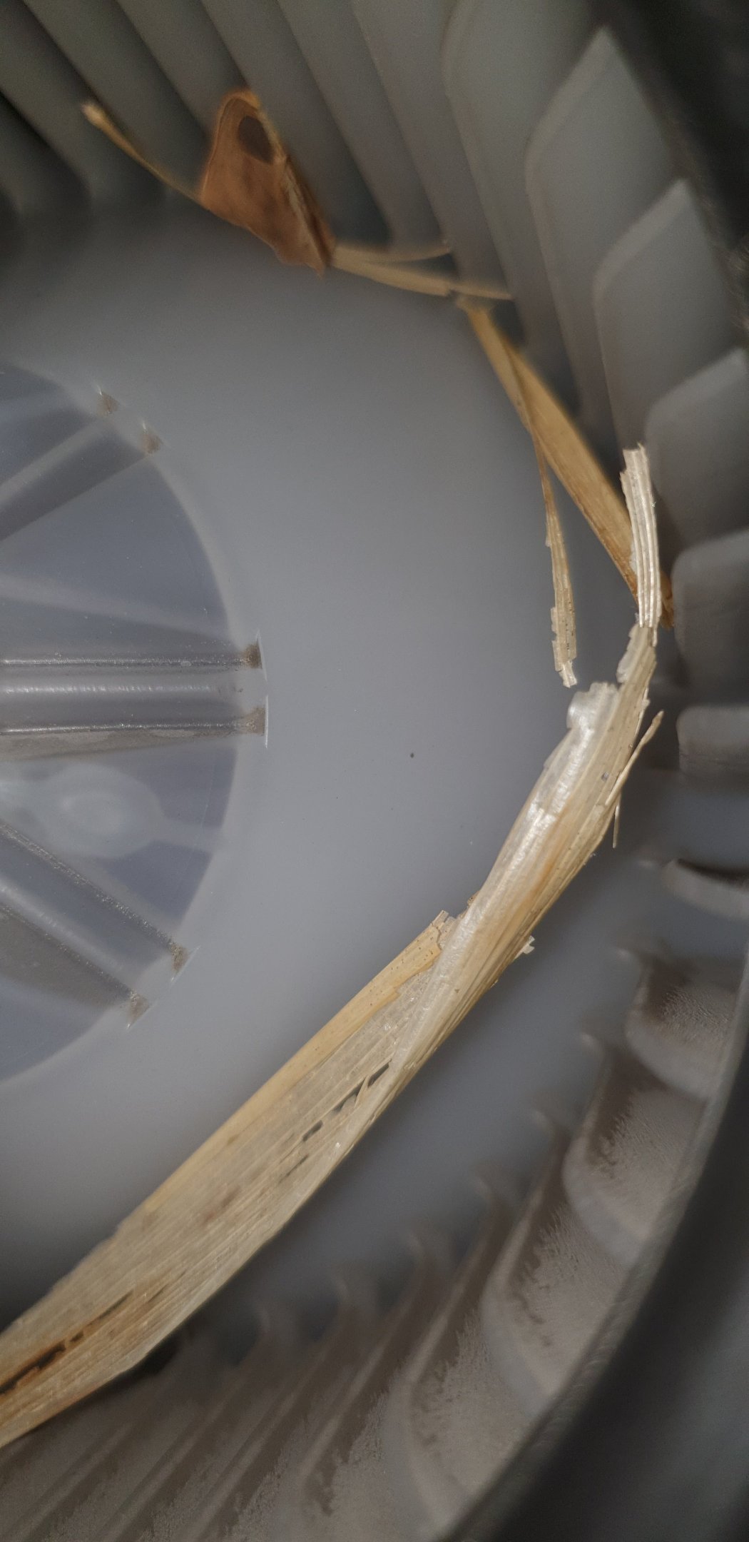

Lyden forandrer seg ettersom farten tiltar ja. Når den står på auto, og jeg gir litt gass, rister sidespeil, og vindusvisker hopper. Stor vibrasjon her..😅  Håper å få undersøkt den før helga.

Lærevillig skrev (14 timer siden):
Mente vifte til varmeapparatet ikke selve motoren til bilen, kan hende jeg leste feil underveis i forklaringene og at du har vibrasjon fra bilmotoren ?

Nautica skrev (6 timer siden):
Mener det er viften som ligger under luftfilter, det er der lyden er høyest,  ved hanskerommet. Det er på den siden speil og visker rister.
Lenke til kommentar
Nautica skrev (39 minutter siden):
Hvis motoren på bilen "den store motoren som driver bilen fremover" er avslått men tenningen er på og du vrir på viftebryteren til varmeapparatet i forskjellige hastigheter, er det da du får lyd ?
Lyden forsvant da jeg fikk ut det som lå inni motoren til viften.  Strå. Tok vekk pollenfilter, fikk lirka det som var der, ut ovenifra. Lyden forsvant. Vil ta ned motor , og se over den. Sikkert mye støv og drit som ligger der.
Nå er det bare blåselyd, så det var nok den "innhøstningen" av strå som laget lyd.
