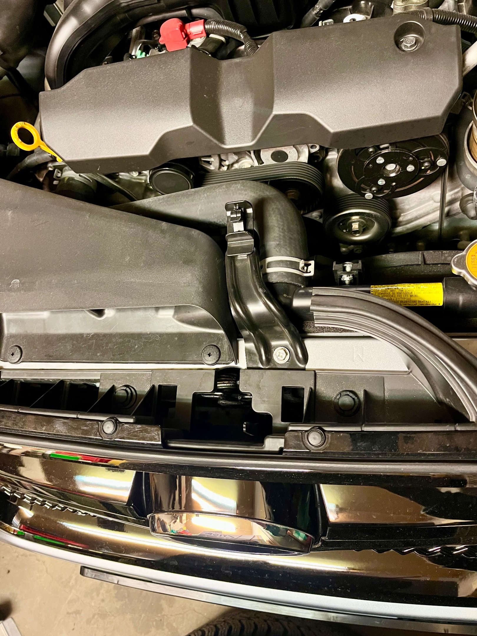

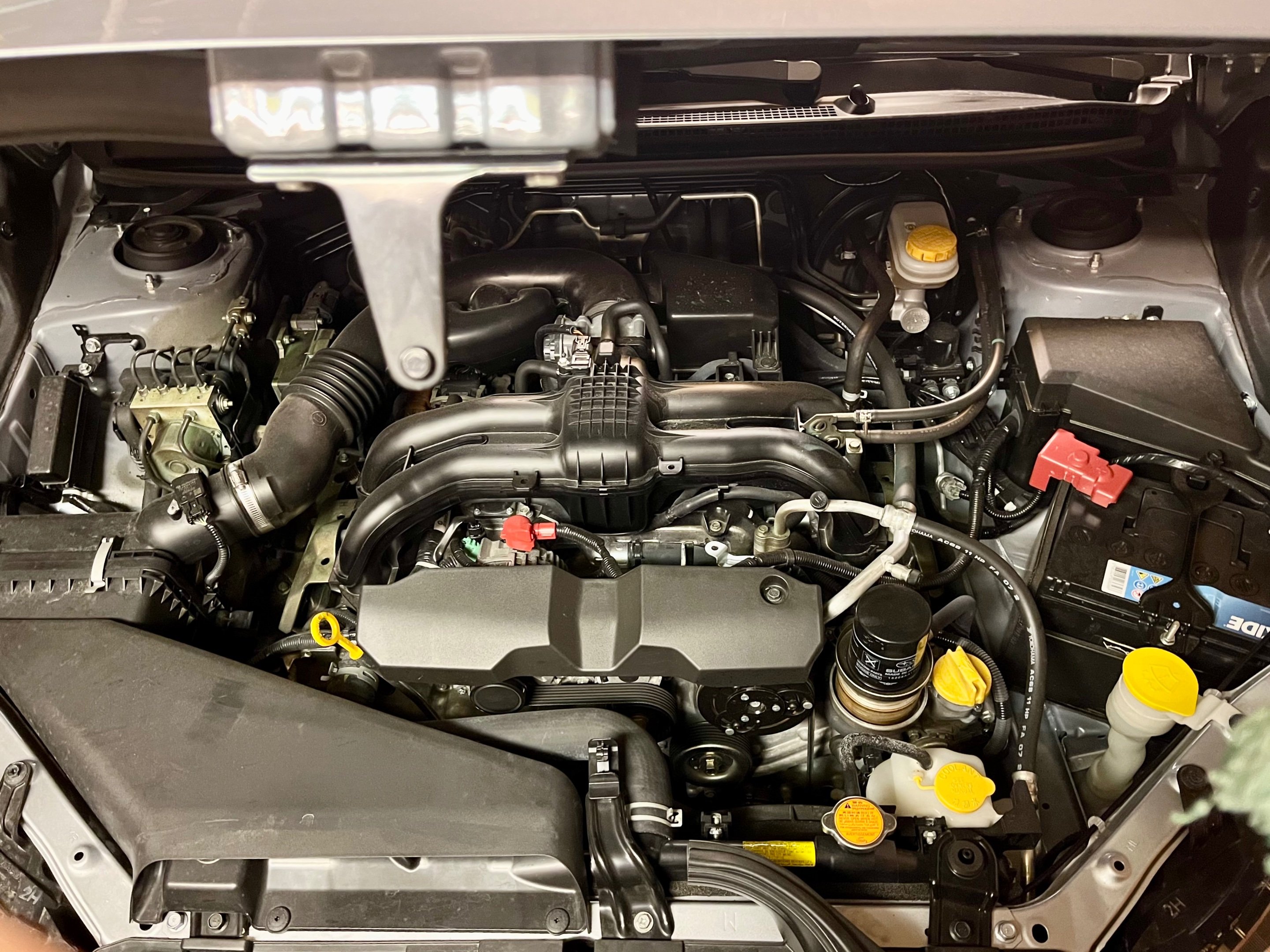

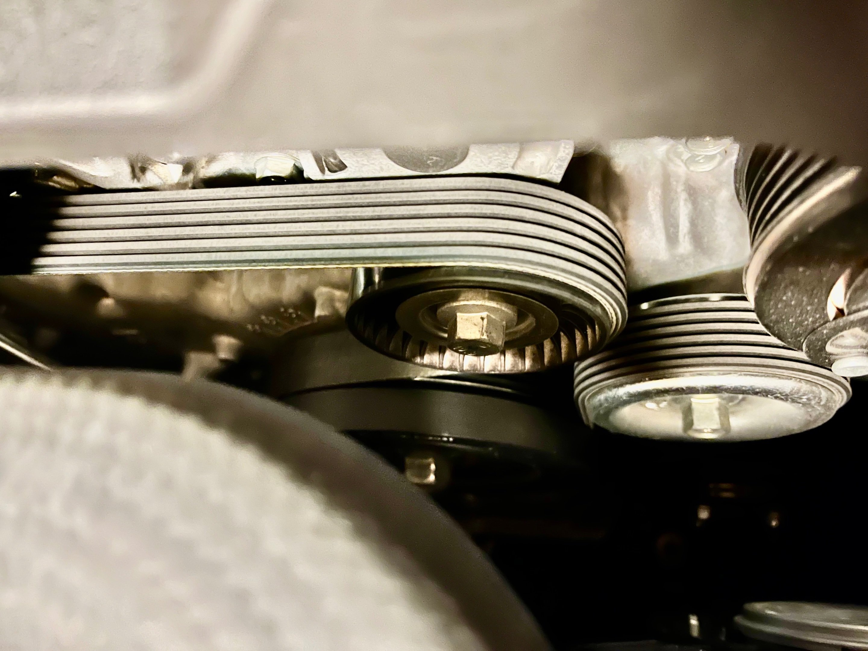

Kan dette være registerreim, midt foran?

Nei, dette er multiremmen, som driver dynamo, A/C-compressor etc. Registerreim er ikke synlig utenfra. På noen biler går den i oljebad, som et registerkjede.
