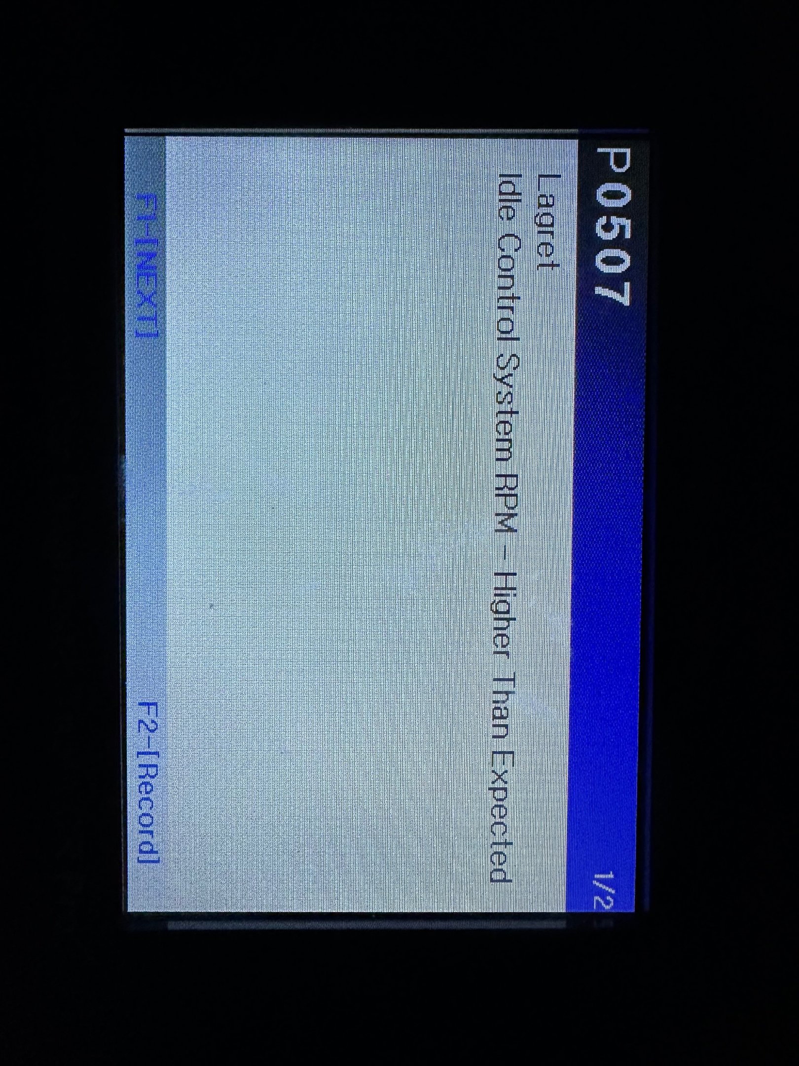

M.S.L Skrevet 10. mai 2024 Del Skrevet 10. mai 2024 Audi a4 b8, 2009 mod Hva tror dere er feil med bilen? Var ute å kjørte, så kom det en litt annerledes lyd fra bilen. motorlampe kom opp. på tomgang går turtallet opp og ned. Bilen funker ellers helt normal, med turbokraft og alt Lenke til kommentar

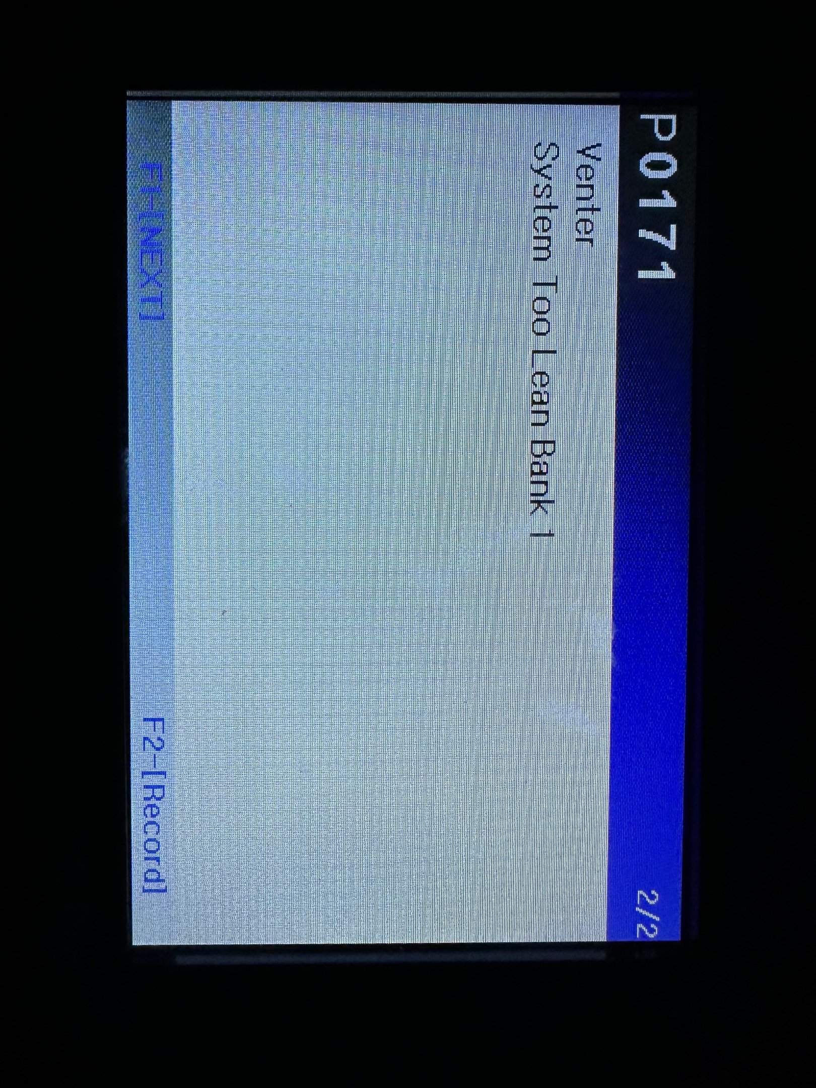

sedsberg Skrevet 10. mai 2024 Del Skrevet 10. mai 2024 P0171 kan potensiellt være veldig alvorlig, så den må du få sjekket. Det betyr at motoren får for lite drivstoff/for mye luft. Lenke til kommentar
MailMan13 Skrevet 10. mai 2024 Del Skrevet 10. mai 2024 Tipper (som er det beste man kan gjøre her) på lekasje et eller annet sted bak luftmassesensoren. Ville begynt med med å se grundig over alt mellom luftfilterboksen og turbo, inkludert alle vakumslanger. Lenke til kommentar
Jarmo Skrevet 10. mai 2024 Del Skrevet 10. mai 2024 M.S.L skrev (1 time siden): på tomgang går turtallet opp og ned. Hadde fått dritt på tomgangsregulartor(føler) i Audien min, renset den og alt ble ok igjen. Prøv å rense følere på innsugsiden. Se også svaret over mitt. Lenke til kommentar
