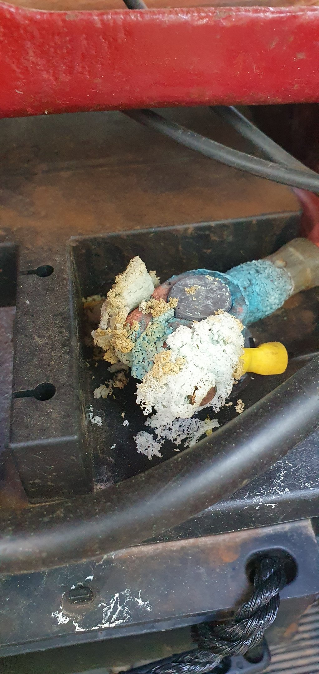

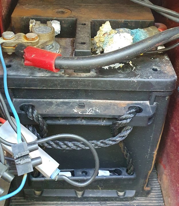

Hvite krystaller dannes ved batteripoler, hva har skjedd her?
Ved den ene tilkoblingen til et 12V batteri så skjer det noe merkelig, det danner seg hvite krystaller som blir til et hvitt pulver. Det skjer bare ved den ene tilkoblingen. Hva i allverden er det som skjer og hva er årsaken? Det vite belegget leder ikke strøm heller, i hvert fall ikke noe bra, har byttet klemmen men det samme skjer på nytt. Tilkoblingsbolen blir også mindre i diameter slik at klemmen ikke passer mer.
Batteriet virker ellers å fungere.
Gjør skikkelig godt rent, også på batteripolene og inni klemmene. Når du kobler tilbake så smører du inn polene med batteripolfett etterpå.
Det er et ganske vanlig fenomen. Kommer med en gang det kommer fukt til.
Edit: Gjør også selve batteriet godt rent poå toppen. Dritt&møkk fører til krypstrømmer.
Endret av sedsberg

Kok opp 2 liter vann, hell det over polene.
Som oftest skjer dette på batteriets negative pole (-)
korosjonen spiser ofte opp batteriets tilkoblknger. Dette vill du fort se etter du har skylt polene med varmt vann. Skyll gjerne område nedenfor batteriet godt også så du får nøytralisert den etsende effekten.
