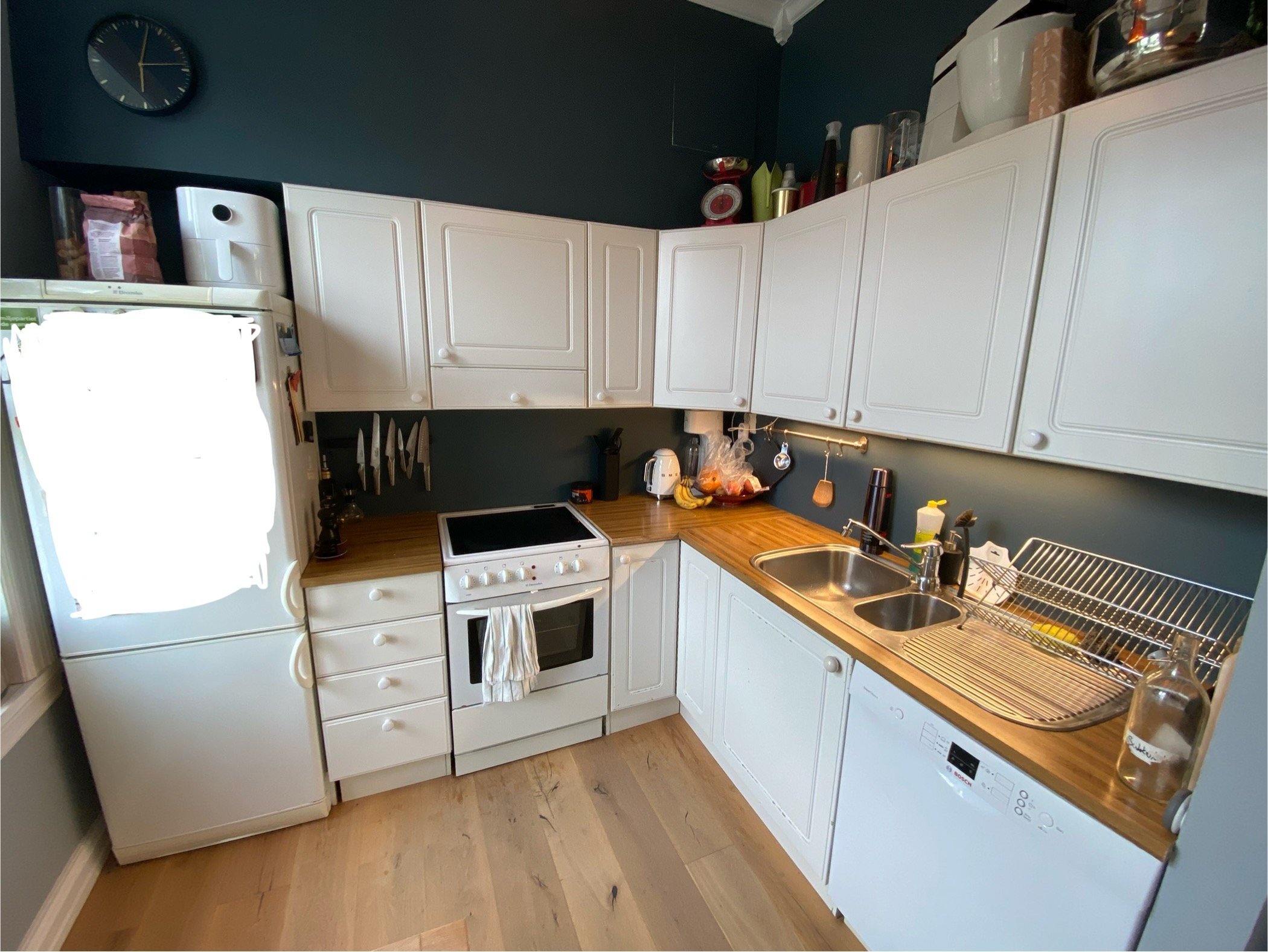

br0ll Skrevet 7. mai 2024 Del Skrevet 7. mai 2024 Heia! Jeg har en leilighet med et nokså utdatert kjøkken. Vil gjerne freshe det opp litt uten å bruke så alt for mye penger – tenker i første omgang å kanskje sparkle over mønsteret i frontene og male de, og bytte ut komfyr, som har en liten skade på kokeplaten, og kjøleskapet, som begynner å bli ganske mange år. Har dere forslag til farge på kjøkkenfrontene? Er det noe vits å bytte kjøleskap? Er det noe annet dere ville funnet på? :) Lenke til kommentar

torbjornhb Skrevet 8. mai 2024 Del Skrevet 8. mai 2024 Vi byttet akkurat kjøkken, og det måtte riktignok byttes ettersom det var 30 år gammelt og falt bokstavelig talt i fra hverandre. Vanvittig dyrt 😬 Kjøkkenet ditt ser jo veldig fint ut, så du vil garantert komme langt med et strøk maling. Maler du veggen f.eks. lys, så får jo hele kjøkkenet et helt annet uttrykk. Kjøkkenfronten kan også fremstå helt nytt om du bytter farge. 1 Lenke til kommentar
Zepticon Skrevet 8. mai 2024 Del Skrevet 8. mai 2024 Sparkling av frontene unker dårlig. det komemr til å sprekke opp og bli stygt veldig fort. Sparkel på tre-basert underlag er dårlig triks da treet beveger seg i varierende fuktighet. Har prøvd det selv i overganger mellom gipsvegger og dør, og det sprekker innen en uke eller to. Spesielt på dører som får mye støt. Man kan typ sparkle et tynt lag på treet, for å få det slett og fint, men ikke fylle mønsteret. Jeg tenker å enten kjøpe nye fronter, eller bare lakke i en annen farge. Her ville jeg brukt spraylakk fra biletma for å få det slett. Jeg har tilsvarende gammelt kjøkken, men har innsett at alle forsøk på å få det bedre kommer mest sansynlig til å bli styggere så da venter jeg med å gjøre noe til vi skal kjøpe helt nytt kjøkken. Lenke til kommentar
br0ll Skrevet 8. mai 2024 Forfatter Del Skrevet 8. mai 2024 Takk for råd! Enig i at mye nok ville gjort seg med litt maling, og kanskje også bytta knotter til noe litt stiligere, jeg får undersøke litt! Du har nok rett i at sparkling vil være litt lite holdbart. Noen av frontene har vært vannskadet så MDFen i akkurat mønsteret har noen steder utvidet seg og blitt litt stygge "klumper", så jeg hadde håpet å kunne sparkle over hele greia og pusse ned til en jevn overflate, men da er kanskje ikke det så lurt. Tror dere det vil gå an å bare pusse over MDF-klumpene og evt. bruke noe sparkel eller trefyll til å jevne det ut? Spraymaling har jeg aldri prøvd før, men det vil kanskje gjøre finishen enda litt finere ja! Får se hva som er praktisk mulig Lenke til kommentar
Ørjanø Skrevet 8. mai 2024 Del Skrevet 8. mai 2024 (endret) Kommer litt an på hva man liker, samtidig hvis man ikke skal bytte ut selve kjøkkenet bør man freshe det litt opp etter den stilen som allerede er der. Bytte knotter. Mal fronter. Mal veggene i mer lun farge. Sett noen fine matchene kurver oppå skapene som du kan legge div kjøkkenutstyr i. På kjøleskapet og oppvaskmaskin kan du bruke kontaktplast hvis du ønsker andre farger. Over benken kan du bruke selvklebende fliser. Jeg vet Lindas dekor har stort utvalg av begge deler. Jeg tror jeg ville beholdt frontene hvite. Malt veggene i en lun beige eller grønn farge. Få bort det som står på benken, sett inn et fruktfat og noen urter på benken. Bare det å få bort mye av "rotet" og male veggene i mer lun farge vil hjelpe mye. Få mer flyt/ro og mindre kontraster. Endret 8. mai 2024 av Ørjanø La til litt mer 1 Lenke til kommentar
:utakt Skrevet 8. mai 2024 Del Skrevet 8. mai 2024 Ferdige veggplater er heller ikke kjempedyrt, og kan bli ganske fint. https://www.monter.no/interior/kjokken/kjokkenplate/ 1 Lenke til kommentar

Zepticon Skrevet 8. mai 2024 Del Skrevet 8. mai 2024 br0ll skrev (1 time siden): Tror dere det vil gå an å bare pusse over MDF-klumpene og evt. bruke noe sparkel eller trefyll til å jevne det ut? Det burde gå fint. Sitat Spraymaling har jeg aldri prøvd før, men det vil kanskje gjøre finishen enda litt finere ja! Får se hva som er praktisk mulig Lakkering med spray er litt grisete så må gjøres utendørs Ellers er muligens folie en løsning. Lenke til kommentar

Foræder Skrevet 8. mai 2024 Del Skrevet 8. mai 2024 Har du vurdert å bytte benkeplate og vask? Jeg syntes vask med stort område til å sette ting til tørk på er mindre pent, men for å skifte ut den antar jeg du må ha ny benkeplate. En vask med moderne design og nytt blandebatteri tror jeg hadde vært et løft. Det er helt overkommelig å fikse selv, bare velg en vask med ferdig hull til blandebatteri som skal nedfelles, men ikke plan- eller underlimes. Om du har vannskader i skapet under vasken går det an å kjøpe plate med hvitt melaninbelegg på og skjære (nøyaktig!) ut i samme størrelse og legge oppå den gamle plate. Våtromssilikon i skjøtene, så er det en 90% god og varig løsning, med litt endret høyde i skapet. 1 Lenke til kommentar
PanserJohan Skrevet 8. mai 2024 Del Skrevet 8. mai 2024 Hei! Har pusset opp flere kjøkken, har et par kommentarer Lakkering av skapdører er foreslått, og det er en billig og god løsning. Det finnes også en folie du kan legge på benkeplatene. Det er ikke en varig løsning, men ser ok ut et års tid. Litt dyrere, men verdt investeringen: Innebygd kjøleskap og oppvaskmaskin. Separat koketopp og komfyr Ny benkeplate fra IKEA med underlimt vask Nye blandebatterier Plate eller flis på veggen mellom overskap og benkeplate Det aller meste her kan du fikse selv, men lite/null forkunnskaper 1 Lenke til kommentar
br0ll Skrevet 9. mai 2024 Forfatter Del Skrevet 9. mai 2024 On 8.5.2024 at 1:36 PM, PanserJohan said: Hei! Har pusset opp flere kjøkken, har et par kommentarer Lakkering av skapdører er foreslått, og det er en billig og god løsning. Det finnes også en folie du kan legge på benkeplatene. Det er ikke en varig løsning, men ser ok ut et års tid. Litt dyrere, men verdt investeringen: Innebygd kjøleskap og oppvaskmaskin. Separat koketopp og komfyr Ny benkeplate fra IKEA med underlimt vask Nye blandebatterier Plate eller flis på veggen mellom overskap og benkeplate Det aller meste her kan du fikse selv, men lite/null forkunnskaper Takk for forslag! Hadde ikke tenkt på at benkeplater og kum kan være ganske lett å få tak i brukt på Finn, så da blir det kanskje det, i tillegg til male/lakkere fronter. Innebygget koketopp & komfyr tror jeg blir litt mye jobb, men må bytte den frittstående uansett på grunn av skade, så får se om jeg finner en som ikke ser så verst ut. 1 Lenke til kommentar
