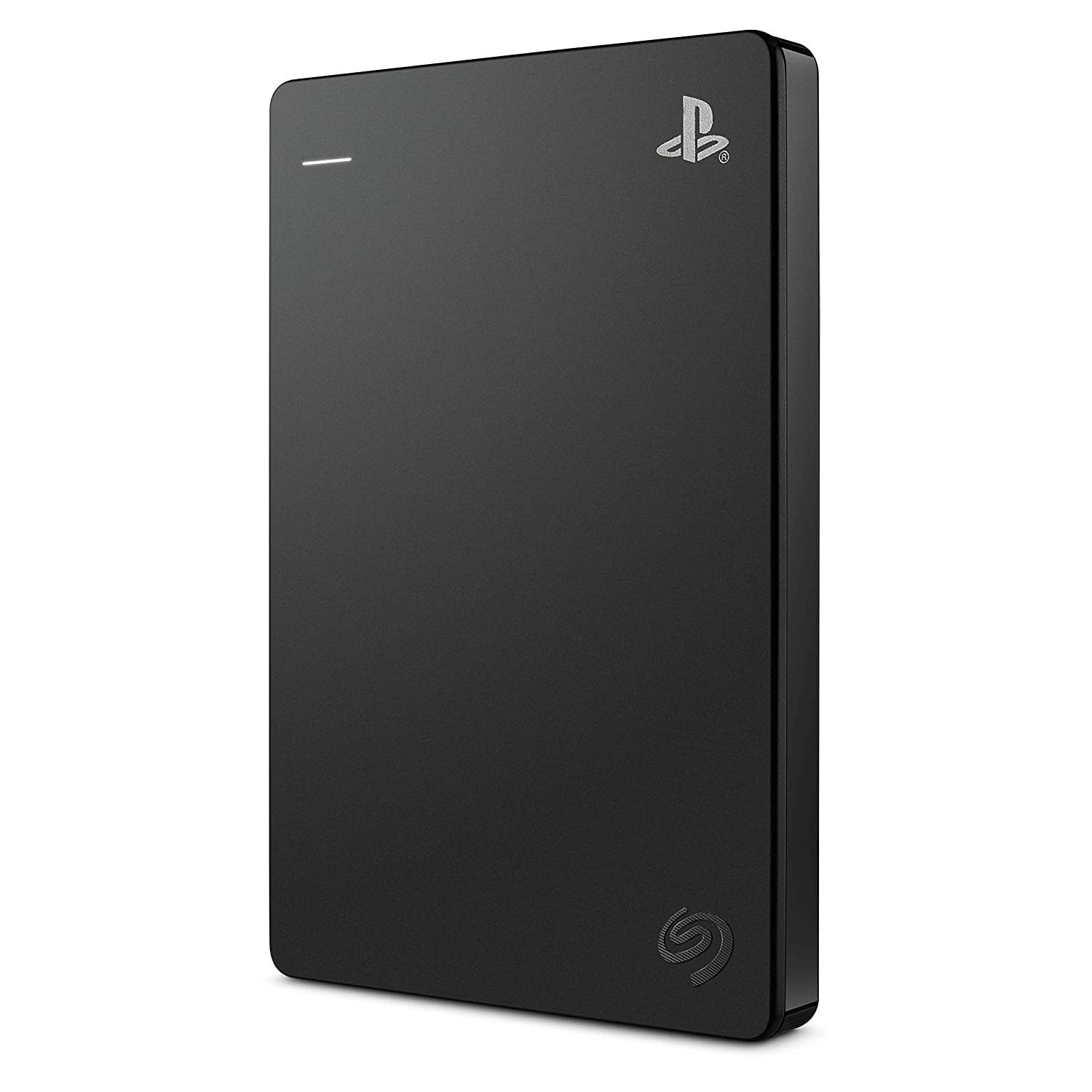

FUCKHEAD777 Skrevet 5. mai Del Skrevet 5. mai Går det ikke an å bare overføre spill til eksterne WD HD'er etc etc MÅ de i tillegg være på selveste konsollen som kun har 800 GB? Er du absolutt NØDT å kjøpe en spesiell HD til PS5 der du må åpne selve konsollen og sette inn i som på en PC? For ordinære HD'er som man brukte på PS4 kan jo tydeligvis kun brukes til å overføre spill til men de MÅ være installert på PS5 konsollen selv i tillegg som jeg forstå det Lenke til kommentar
vidor Skrevet 5. mai Del Skrevet 5. mai (endret) Du kan bruke vanlig USB-harddisker også, da det ikke er noe spesielt med PS-brandede harddisker annet enn å trygge folk som ikke kjenner detaljene. Du bør bruke USB3-disker for hastighet og PS4-støtte ved direkte spilling fra disken. Til PS5-spill fungerer den som midlertidig lagring fordi den er for treg. En kan oppgradere med en Gen 4 M.2 SSD, men denne må installeres i en egen slot på innsiden. Denne leveres tom, så ingenting må byttes ut. Endret 22. mai av vidor Lenke til kommentar

vidor Skrevet 23. mai Del Skrevet 23. mai De fleste klarer seg med en stor USB3 disk til mellomlagring. Lenke til kommentar
