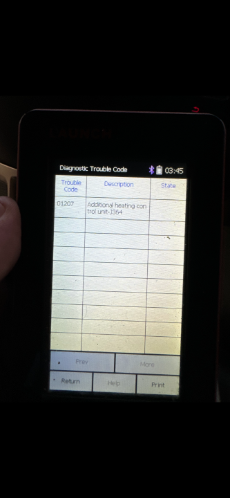

som Tittelen sier så har jeg problemer med en webasto på min transporter.
har erfart mange tilfeller at disse slutter å virke, men da med feilkoder som veldig ofte går igjen på de, som feks feilkode på viften. Dette har i alle mine tilfeller vært defekt kretskort og styring Til brenneren.
i mitt tilfelle får jeg ikke kontakt med brenneren via diagnose. Dette var uvanlig for meg.
sikrknger og ledningsnett er kontrollert og funnet iorden. Også can signaler er iorden fram til brenner styreenhet
spøramålet mitt er da, er dette også ett tilfelle av defekt styreenhet på brenneren?
bilen har nytt batteri både i motor rom og under førerstol.
når jeg leser ut feilkoder på både can kommunikasjon og inne på klimasystemet får jeg opp feilkode
