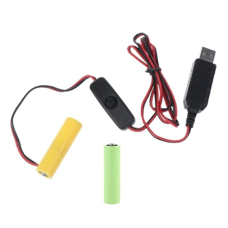

sedsberg Skrevet 29. april 2024 Del Skrevet 29. april 2024 Man får overgang fra AA/AAA til USB hvis det kan brukes. Lenke til kommentar

-=Petter=- Skrevet 29. april 2024 Forfatter Del Skrevet 29. april 2024 sedsberg skrev (7 timer siden): Man får overgang fra AA/AAA til USB hvis det kan brukes. Hvor fant du dette, kan jo være en løsning. Lenke til kommentar

mobile999 Skrevet 29. april 2024 Del Skrevet 29. april 2024 -=Petter=- skrev (1 time siden): Hvor fant du dette, kan jo være en løsning. Den ringeklokka du linker til bruker 2 stk. 18650 batterier (ikke AA). Lenke til kommentar
-=Petter=- Skrevet 29. april 2024 Forfatter Del Skrevet 29. april 2024 mobile999 skrev (26 minutter siden): Den ringeklokka du linker til bruker 2 stk. 18650 batterier (ikke AA). Skriver heller ikke dem har den, men noe i likheten Lenke til kommentar

-=Petter=- Skrevet 29. april 2024 Forfatter Del Skrevet 29. april 2024 mobile999 skrev (2 timer siden): Den ringeklokka du linker til bruker 2 stk. 18650 batterier (ikke AA). Kan virke som om det er det samme på denne, hva da med å koble laderen i hele tiden (alt er under tak). Er nok ikke like enkelt og finne eliminator til slike batterier. Lenke til kommentar

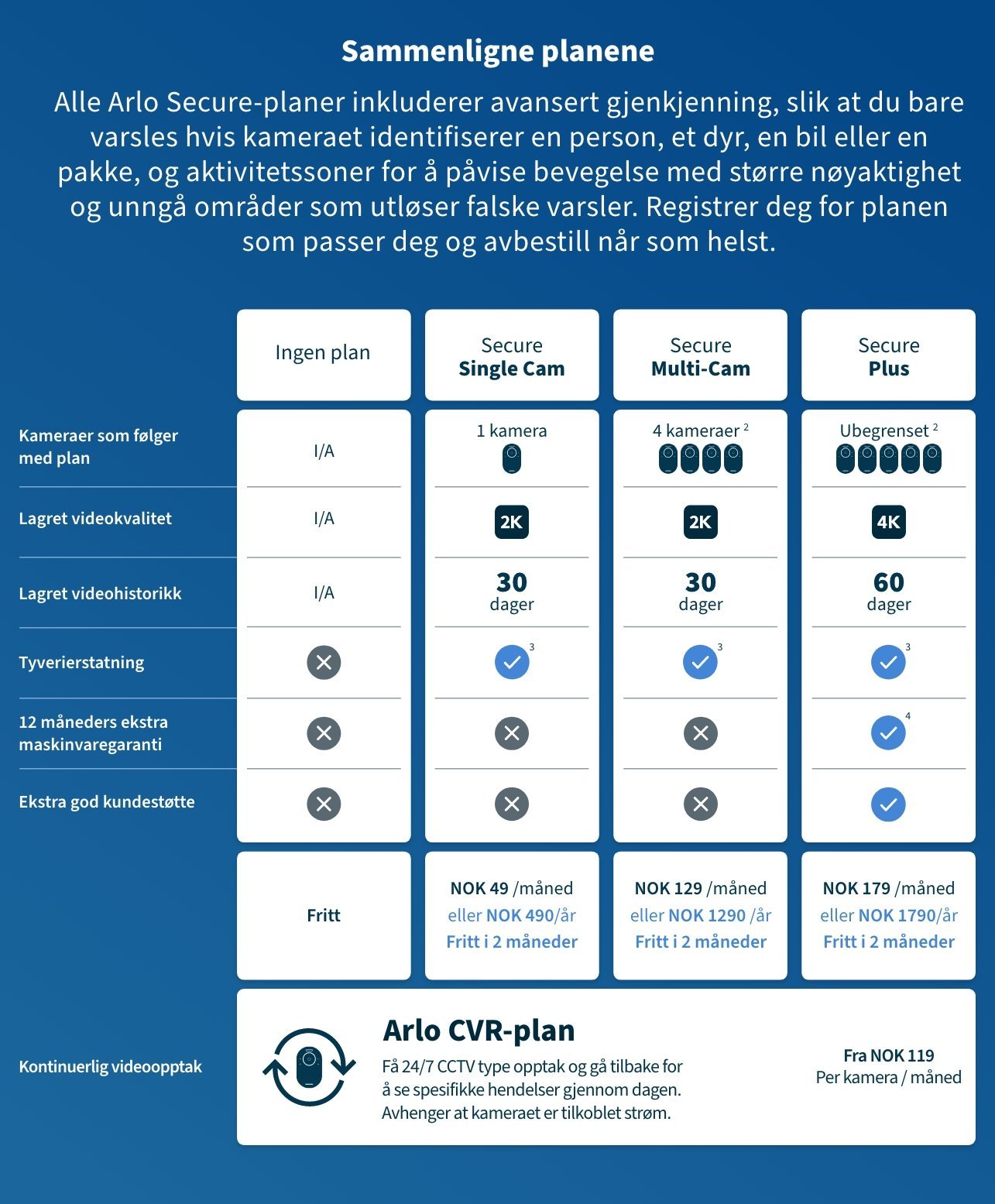

Eodman Skrevet 29. april 2024 Del Skrevet 29. april 2024 Er det noen som har effaring med Arlo sin? Lenke til kommentar

Complexity Skrevet 30. april 2024 Del Skrevet 30. april 2024 13 hours ago, Eodman said: Er det noen som har effaring med Arlo sin? Husk at Arlo skal ha penger om du vil bruke alle funksjonene. 1 Lenke til kommentar

Powertrainer Skrevet 30. april 2024 Del Skrevet 30. april 2024 Nest er genialt, ser ikke helt problemet med å ta ladeledningen ut og ha adapteret inne hvis batterikapasiteten kan være et problem. 1 Lenke til kommentar
