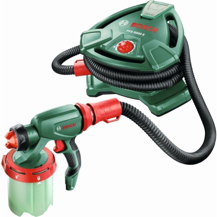

halaa Skrevet 17. april 2024 Forfatter Del Skrevet 17. april 2024 (endret) 23 hours ago, Labelle said: Hadde gått for maling med rulle/pensel av god kvalitet. Ikke kjøp pensler på biltema. Skal du male med vannbasert går det jo veldig kjapt med dagens malinger. Velg en god kvalitetsmaking også. Kjøpt en sånn nå. Tenkte å gjøre slik John-B hadde forslått, så ser jeg underveis hvordan resultatet blir. Har brukt denne før på nye gipsvegger, veldig fornøyd siden ny gips suger til seg malinga. Men veldig usikker om resultatet blir like bra på treverk som er allerede malt (skal vaske selvfølgelig). Greia er at det er ganske mye som skal males (over 200 kvm) og kun med rull og pensel tar det sikkert en evighet å bli ferdig med. Ellers er jeg litt gammeldags og sverger på rull, pensel og ordentlig håndarbeid. Takk for innspill. Endret 17. april 2024 av halaa Lenke til kommentar

Nedward Skrevet 18. april 2024 Del Skrevet 18. april 2024 halaa skrev (10 timer siden): Kjøpt en sånn nå. Tenkte å gjøre slik John-B hadde forslått, så ser jeg underveis hvordan resultatet blir. Har brukt denne før på nye gipsvegger, veldig fornøyd siden ny gips suger til seg malinga. Men veldig usikker om resultatet blir like bra på treverk som er allerede malt (skal vaske selvfølgelig). Greia er at det er ganske mye som skal males (over 200 kvm) og kun med rull og pensel tar det sikkert en evighet å bli ferdig med. Ellers er jeg litt gammeldags og sverger på rull, pensel og ordentlig håndarbeid. Takk for innspill. Malte huset med en slik for to år siden. To e. Det var ca. 200 kvm vegg (etter fratrekk for vinduer). Jeg brukte to lange dager. Dag 1 var første og andre strøk på 1. etg. Og dag 2 var 2. etg fra lift. Startet om morgenen og malte rundt huset, tok en pause (middag/lunsj) og startet 2. Strøk etterpå. Ble ferdig tidlig kveld. Dag 3 gikk til å male lister rundt vinduer osv. Bare husk å dekk til ALT som ikke skal males. Spesielt viktig med vinduer osv. Sprøytemaling havner over alt, selv når det knapt er vind. Også er det viktig at du skraper bort maling som har flasset. Hvis ikke vil den nye malingen falle av. Jeg vil absolutt anbefale dette over pensel og rull. Det går sinnsykt mye raskere, selv om beholderen er i minste laget og må fylles ofte. Lenke til kommentar

John-B Skrevet 18. april 2024 Del Skrevet 18. april 2024 18 hours ago, halaa said: Kjøpt en sånn nå. Tenkte å gjøre slik John-B hadde forslått, så ser jeg underveis hvordan resultatet blir. Har brukt denne før på nye gipsvegger, veldig fornøyd siden ny gips suger til seg malinga. Men veldig usikker om resultatet blir like bra på treverk som er allerede malt (skal vaske selvfølgelig). Greia er at det er ganske mye som skal males (over 200 kvm) og kun med rull og pensel tar det sikkert en evighet å bli ferdig med. Ellers er jeg litt gammeldags og sverger på rull, pensel og ordentlig håndarbeid. Takk for innspill. Det er denne jeg har brukt, og det er veldig irriterende at beholderen er så liten. Men det følger med to beholder så det gjør det litt raskere å bytte. Ellers funket den veldig bra. Ellers pleier jeg å kun sprøyte på de store flatene - vinduer og slikt tar jeg manuelt, tror det går raskere enn å bruke masse tid på å dekke til. 1 Lenke til kommentar
