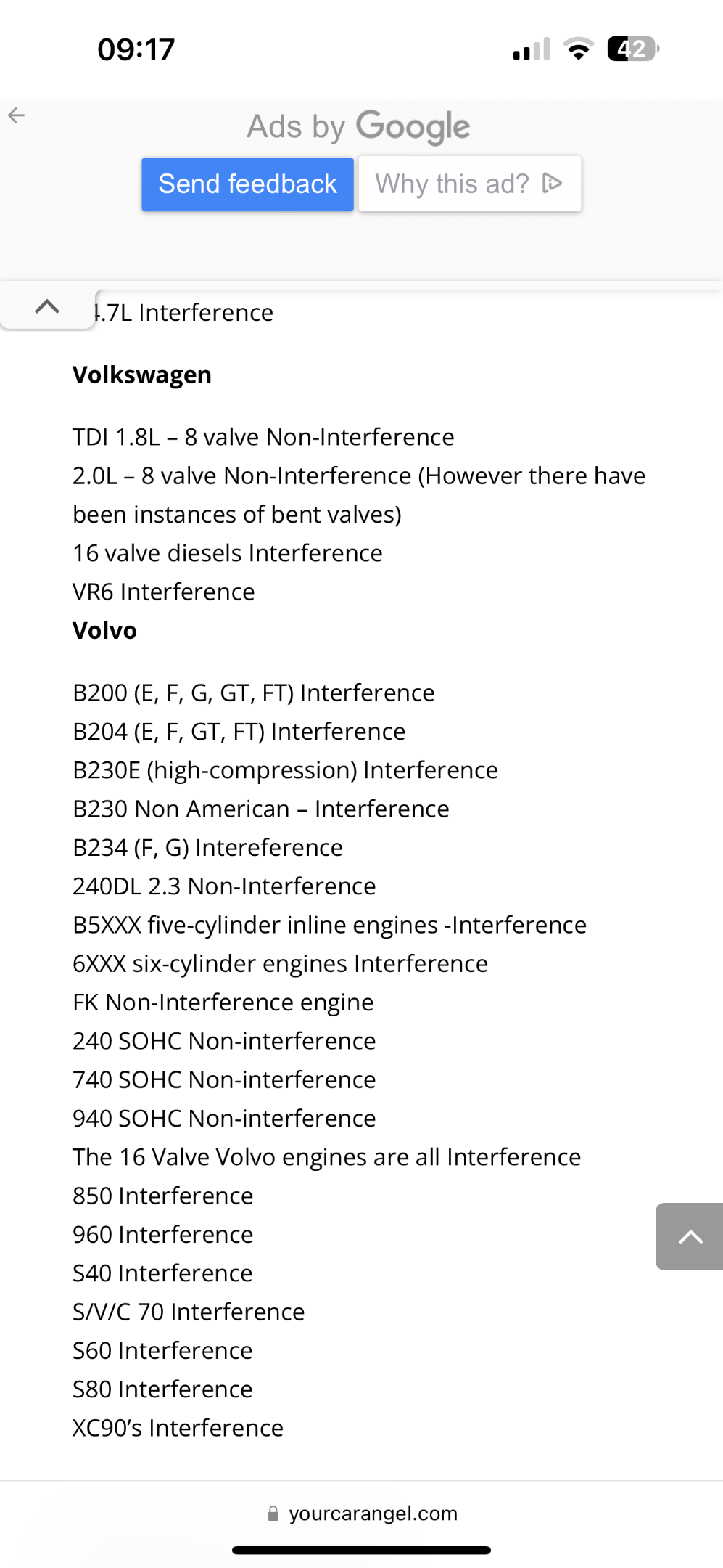

MAtroxX Skrevet 3. mai 2024 Del Skrevet 3. mai 2024 Bilde viser tydelig register havari! reimen er ikke slakk, den er av🤠 denne motoren er en såkaldt interference motor, som da betyr at motoren ikke har klaring mellom ventiler og stempler når disse går i utakt iforhold til den riktige timingen som register reim skal ha. har enda tilgode å oppleve positive resultater med ny reim når reimen først har hoppet av mange gamle biler som f.eks Volvo 240, var såkaldte non interference motorer, da kan man bare slenge på en ny reim om den ryker. Lenke til kommentar
MAtroxX Skrevet 3. mai 2024 Del Skrevet 3. mai 2024 En god og rimelig løsning for å bekrefte evnt. Motorskade, er å betale for 1 værkstedstime der de tar sylinder lekkasje test. Da kontrollerer de hver sylinder for lekkasje mens begge ventiler(ventilene) er lukket såkaldt kompressjons stadie da vet man veldig fort om ventiler er bøyde. dette koster ca 1200-1600 avhengi av timepris. er uansett mye bedre enn å påkoste nye dyre deler med ett usikkert resultat. Lenke til kommentar

MAtroxX Skrevet 3. mai 2024 Del Skrevet 3. mai 2024 freedomseeker skrev (2 minutter siden): Har dem inspisert motoren og faktisk sett gjennom et inspeksjonskamera at ventiler og stempel er skadet? Jeg ville ha byttet reima, verdt et forsøk. Litt ot, når det gjelder regreim så det noe jeg alltid kjøper originalt. Ett inspeksjons kamera er ikke noe godt værktøy for å avdekke dette. Ikke lett å se ventiler via kamera da kameraet føres ned i forbrenningskammeret via dyse hull eller glødeplugg hull. Er da umulig å manøvrere dette kameraet til å se oppover. Skade vedr. Reg reim havari medfører i de fleste tilfeller til bøyde eksos ventiler og i noen sjeldne tilfeller bøyde stempel staker. Sistnevnte er mest på Bensin motorer da diesel staker er sterkere pga det høye kompresjons nivået og den måten en diesel forbrenning fungerer på. Lenke til kommentar
