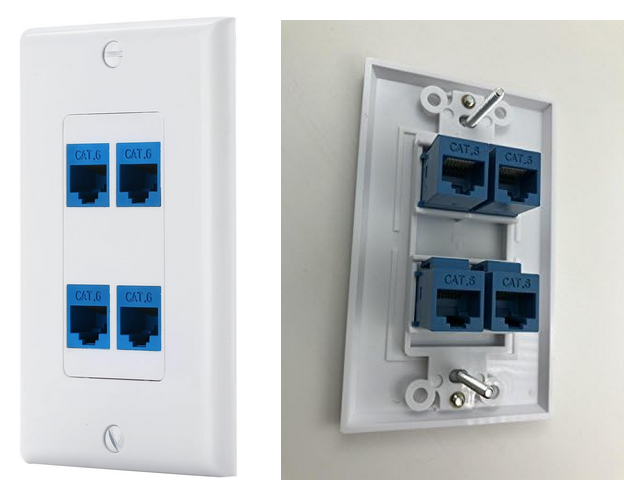

Lurer på om det finnes veggbokser for Cat6 hvor man kan trekke en hel kabel (uten at man må fjerne endekontakten) og hvor man kan koble denne direkte bak på en veggboks for så at man kan koble en ny cat6 kabel i veggboksen, Altså at veggboksen blir et slags skjøtestykke hvor to kabler kan kobles?

Det har du nok rett i, men har ikke utstyret, så tenke på om det var like greit å gå for noe a la det på bildet, bare fra norsk butikk (bilde fra ebay).

Om du finner slike løse "Keystones" så kan du nok fikse noe ja, jeg har selv 4x keystones som passer inn i elko ramme her, tror jeg fant alt på ebay engang i tiden, men de "Keystone" jeg har er med sånn spor som man presser kablene inn i.

Tror dere denne kan kobles direkte bak på en elko boks? https://www.avxperten.no/keystone/keystone-modul-samleled-deltaco.asp
Det står at den har keystone, altså standard formfaktor for å sette inn i en passende ramme og deksel. F.eks denne fra Elko.
Fortsatt: Hvorfor? Det må jo være utrolig unødvendig å plages med å dra en ferdig plugget kabel gjennom trekkerør. Mye raskere og bedre å bare sette på en hunnkontakt (keystone) på kabelen. Friheten til å kutte kabelen til perfekt lengde er jo også en viktig ting. Kjøper du ferdige lengder får du fort problemer med overskudd som du må gjemme unna et eller annet sted.
