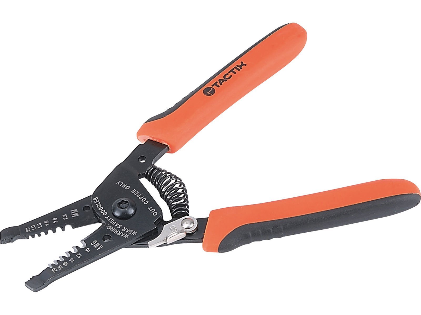

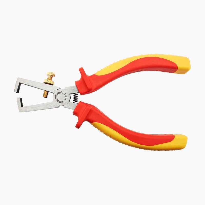

jeg vil gjerne gjøre det raskt og effektivt. Får inntrykk bilde nummer 3, 4 og 5 er bra.
Den siste der er deluxe-versjonen. Der slipper du å tenke. Den klemmer automatisk til rett tykkelse.
  • Liker 3
Lenke til kommentar
Den første der er helautomatisk og veldig enkel.
Den siste du linker til må du selv velge riktig hull. Ikke vanskelig. Bare prøv det som er bittegrann mindre enn selve ledningen du skal avisolere. Tar den ikke av isolasjonen så prøver du ett hakk mindre. Denne er også for å klemme på kabelsko og skjøter.
Begge to vil fungere.
