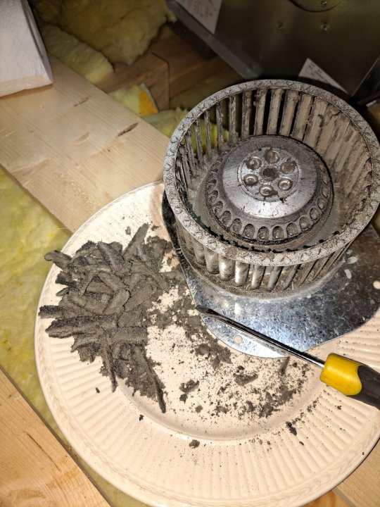

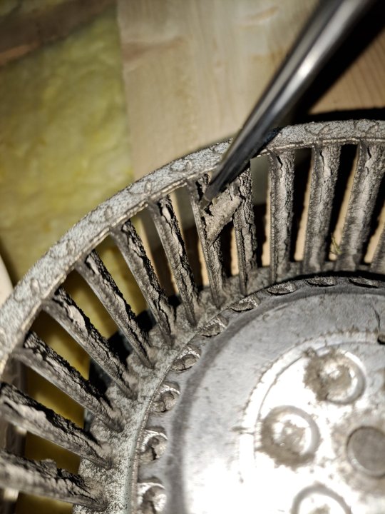

Labelle Skrevet 30. april 2024 Del Skrevet 30. april 2024 (endret) Borettslag her med 15 rekkehus fra 2012. Her har vi avtrekk/flexit/villavent. Kanalene ser greie ut men viften var helt jævlig skitten. Spesielt i de leilighetene som har kjøkkenventilator koblet opp i dette. Her renser vi kun vifter selv. Endret 30. april 2024 av Labelle 1 Lenke til kommentar

Hareena Skrevet 7. mai 2024 Forfatter Del Skrevet 7. mai 2024 5YN6PQB1 skrev (På 14.4.2024 den 10:19 AM): Vil det hjelpe å kun rense hjå deg?, er ikkje heile Villavent systemet koblet sammen med dei andre leilighetane? Nei, det er separate systemer i hver leilighet, det har jeg i alle fall fått brakt på det rene. Grøsser når jeg ser bildene til @Labelle. Det er koblet med kjøkkenvifta her og. Var i kontakt med de som har "vedlikeholdet" som stort sett består i å dele ut nye filter (!), men de tok ikke på seg jobb med å rense kanalene. Lenke til kommentar
