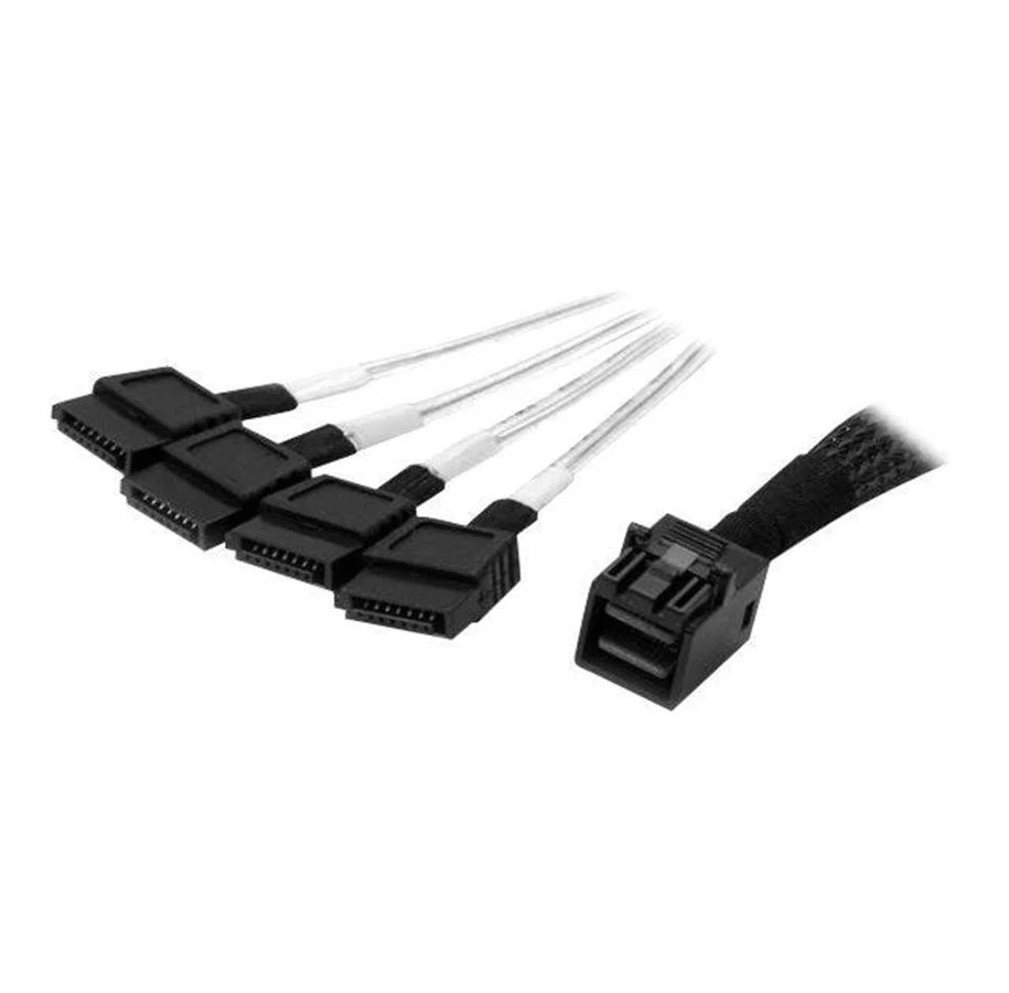

eJoJ Skrevet 8. april 2024 Del Skrevet 8. april 2024 Hei, driver og setter opp en nas, men har dukket opp litt problemer da kontroller kortet mitt ikke ser noen disker i det hele tatt, det er ett m1115 flashet til 9211-8i it mode og nyeste firmware. Begynner og mistenke at minisas til sata kablene jeg kjøpte kan være av feil type da det tydeligvis er 2 forskjellige av disse??? Noen som vet hvordan man kan måle(ohme) en slik label for og finne ut om jeg har riktig eller feil? Og om det er noen i nærheten av Jessheim området med 2 slike kabler til overs så kjøper jeg de gjerne, så lenge fungerer fra kontroller og rett i sata disk. Om noe mere info trengs eller det er noen vanlige feil jeg kan ha gjort så ikke nøl og kom med ett inspill. Begynner og bli smått desperat her nå Lenke til kommentar

eJoJ Skrevet 8. april 2024 Forfatter Del Skrevet 8. april 2024 Kjøpte på finn med beskrivelsen "Kabel SFF-8087 til 4x SATA 50 cm" Vet ikke om annonsen fortsatt kan sees men linken til den er https://www.finn.no/342683558 Lenke til kommentar

eJoJ Skrevet 8. april 2024 Forfatter Del Skrevet 8. april 2024 sedsberg skrev (1 minutt siden): Den andre typen kabel har vel en helt annen tilkobling og vil ikke passe fysisk. Leste noe om at det fantes forward or reverse av minisas til sata kabler, så tanken var at jeg kansje har kjøpt feil type selv om annonsen tydelig var merket med sas til sata og sto det var fra sasport og rett i disker, derfor jeg tenkte og ohme den med ett multimeter for og se om kontaktpunktene isåfall stemte overens men vet ikke hvor som skal gå hvor på de, evt om noen befinner seg i nærheten og har en kabel til overs som kan lånes bort i ett par timer eller selges Lenke til kommentar

mobile999 Skrevet 8. april 2024 Del Skrevet 8. april 2024 eJoJ skrev (1 time siden): Som jeg sa, kommadoene og rekkefølgen er den samme som jeg har gjort Pin out på kabelen finner du under. Da er det bare å begynne å måle. http://www.suntekpc.com/image/cable-sas-sff8087m-sata7m4-xxx-pin-assignment-xxx-drawing.jpg Lenke til kommentar
eJoJ Skrevet 8. april 2024 Forfatter Del Skrevet 8. april 2024 mobile999 skrev (15 minutter siden): Pin out på kabelen finner du under. Da er det bare å begynne å måle. http://www.suntekpc.com/image/cable-sas-sff8087m-sata7m4-xxx-pin-assignment-xxx-drawing.jpg Det der er bare helt supert, mumtimeteret må plukkes frem i morgen ja, men hvem av de regnes som forward og hvilken er reverse? Etter hva jeg har skjønt er det forward jeg trenger Lenke til kommentar
mobile999 Skrevet 9. april 2024 Del Skrevet 9. april 2024 eJoJ skrev (46 minutter siden): hvem av de regnes som forward og hvilken er reverse? Det ser ut for meg som at det er uenighet mellom produsentene om hva som er hva. Lenke til kommentar
mobile999 Skrevet 9. april 2024 Del Skrevet 9. april 2024 PaladinNO skrev (2 timer siden): og SAS-SATA kabler fra Dustinhome De skriver ikke noe sted om det er en forward eller reverse kabel? Jeg mistenker at det er en reverse kabel. Lenke til kommentar

eJoJ Skrevet 9. april 2024 Forfatter Del Skrevet 9. april 2024 Har ikke hatt mulighet til og ohme kablene i dag da multimeteret var dødt, men mistankene mine mot de er forsterket, en kamerat hadde en gammel ibm m4 server liggende med sas backplane og kabler til den. etter litt klipp og lim for og få power til den og fikk kablet den opp mot kontrolleren fungerer både sas og sata disker på det backplanet Lenke til kommentar
