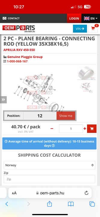

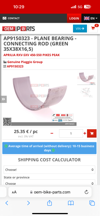

Vist rådelagre skal byttes regner jeg med det er en grunn for det, å spørsmålet blir jo også hvilken mål nye lagre skal være i forhold til de originale
Nye lagre må jo kompensere for den eventuelle slitasjen veiven har fått.
hvilken farge kode var de originale? Gul? Blå?

Det er egentlig veldig motsatt, da de motorene får inviduelle lager størrelser fra fabrikk
