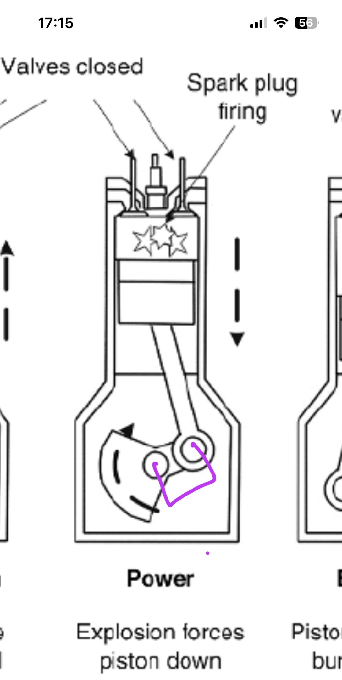

bzzlink Skrevet 7. april Del Skrevet 7. april Effekten avgjøres av Hvor mye luft og bensin som får plass i sylinderen x turtallet motoren kan kjøres på. Dreiemomentet avgjøres av offsettet på veivakslingen. (I magenta på bildet) Turbo/kompressor/intercooler øker mengden luft og bensin du får trykka inn i sylinderen Mange små sylindre kan kjøres på høyere turtall enn få store v motorer er lettere å balansere trenger mindre motvekter mange sylindre gir mer uforbrent bensin (vanskeligere å klare utslippskrav) Lenke til kommentar

Sjørøver Skrevet 8. april Del Skrevet 8. april @bzzlinkref tegningen du la ved, får anfall hver gang jeg ser noen snakker om eksplosjon i stedet for forbrenning. Ser til og med forskere gjør det til tider. Lenke til kommentar
