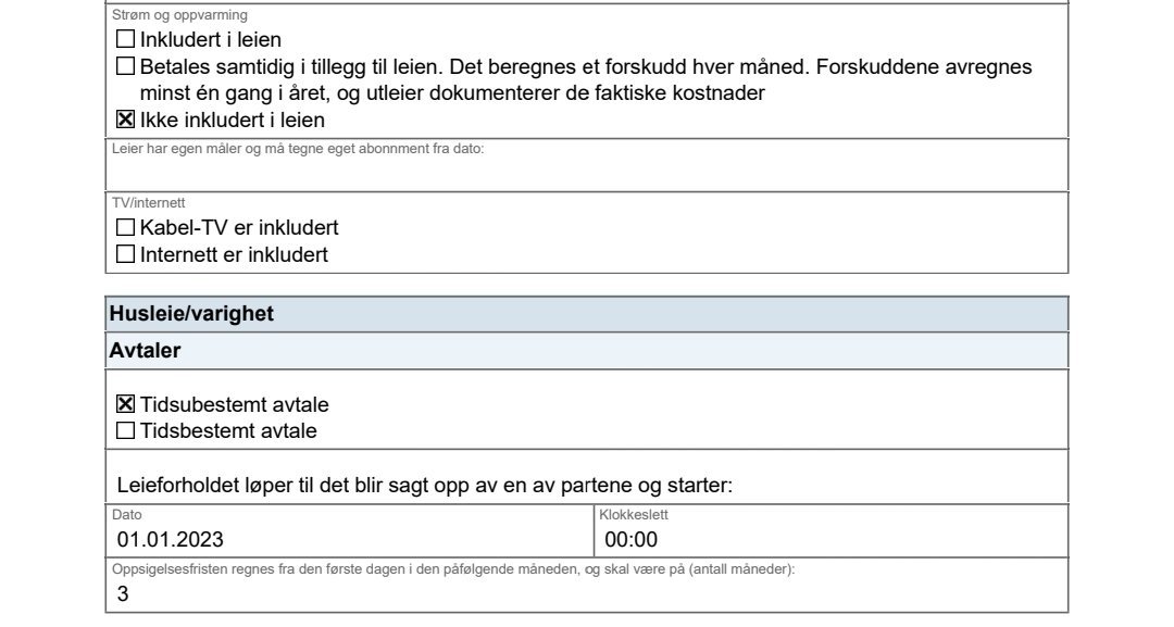

Gjest 0c75c...794 Skrevet 6. april 2024 Del Skrevet 6. april 2024 8 hours ago, mobile999 said: Står det i leiekontrakten at oppvarming kommer i tillegg, er inkludert eller står det ingenting? Er leiekontrakten tidsbestemt eller tidsubestemt? Så faktisk nå at det er krysset av for at strøm og oppvarming ikke er inkludert. Men det står ingenting i fritekst feltet. Anonymous poster hash: 0c75c...794 Lenke til kommentar

mobile999 Skrevet 6. april 2024 Del Skrevet 6. april 2024 Gjest 0c75c...794 skrev (3 timer siden): Så faktisk nå at det er krysset av for at strøm og oppvarming ikke er inkludert. Men det står ingenting i fritekst feltet. Da skal leieren egentlig ikke bruke fjernvarmen som du må betale for. Leieren må varme opp med f.eks. elektrisitet. Lenke til kommentar

Inge Rognmo Skrevet 6. april 2024 Del Skrevet 6. april 2024 mobile999 skrev (2 timer siden): Det er en konsekvens av husleielovens § 3-1, dvs. leien må settes til et bestemt beløp. Enten inkludert oppvarming eller ikke. Jeg er slett ikke sikker på om ikke reglene i §3-4 om elektrisitet og brensel også kan gjøres gjeldende for fjernvarme, dvs avregning i forhold til andel av totalforbruket, enten fordelt etter areal, eller evt egen varmemåler for utleiedelen. Denne uttalelsen fra Kommunal- og distriktsdepartementet synes i alle fall å sette likhetstegn mellom oppvarming og brensel. Men da må jo utleieavtalen endres i forhold til det som er avtalt nå, altså det må krysses av for "Betales samtidig i tillegg til leien". Lenke til kommentar

Inge Rognmo Skrevet 6. april 2024 Del Skrevet 6. april 2024 mobile999 skrev (4 minutter siden): §3-4 kan her ikke gjøres gjeldende fordi utgiftene ikke skal "fordeles forholdsmessig mellom brukerne av eiendommen". Nå hadde jeg oversett at det var utleie av hele boligen (hvor han ikke selv bor i annen del av den), men ser strengt tatt ikke at det er relevant for hva som kan avtales, men som sagt, da må avtalen endres; sånn som den er nå kan vel trådstarter bare stenge av hele fjernvarmen, i og med at det ikke er krysset av verken for "inkludert i leie" eller "faktureres utenom". "Forholdsmessig mellom brukerne av eiendommen" utelukker ikke i mine ører en "forholdsmessig fordeling" på alt til den eneste brukeren, selv om den ordlyden også åpner for å fordele en større fellesregning (forholdsmessig) på flere brukere/leiere. Sitat Er det avtalt at leieren skal bidra særskilt til utleierens utgifter ved forbruk av elektrisitet eller brensel i eiendommen, kan leieren kreve at utleieren hvert år legger fram regnskap som viser størrelsen på kostnadene og fordelingen av disse på eiendommens husrom. Det samme gjelder hvis leieren skal bidra særskilt til utleierens utgifter ved forbruk av vann og avløp i eiendommen. Her blir jo "fordelingen av disse på eiendommens husrom" veldig enkel, nemlig at 100% av "utleierens utgifter ved forbruk av (...) brensel (synonymt med oppvarming, jfr KDD-uttalelsen) i eiendommen" faller på den utleide eiendommens husrom. Lenke til kommentar
