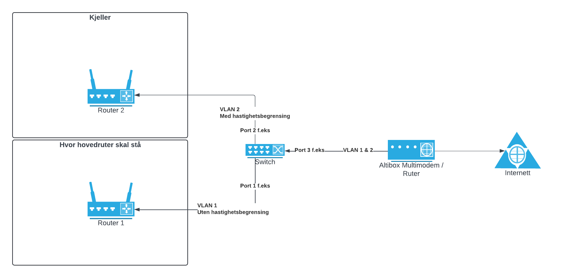

Jeg har splittet nettverket hjemme med en slik: https://www.komplett.no/product/1183098/datautstyr/nettverk/switch/zyxel-switch-gs1200-8hpv2
Der kan man også skille nettet med et egne seperate VLAN, samt også begrense hastighet per port.
  • Port 1 = Ruter 1
  • Port 2 = Ruter 2
  • Port 3 = Altibox Modem
Port 1 og 2 har begrenset hastighet til halvparten (opp og ned) av hastigheten til selveste internetthastigheten.

Slettet-aNZFa3 skrev (3 minutter siden):
  • Port 1 = Ruter 1
  • Port 2 = Ruter 2
Port 1 og 2 har begrenset hastighet hver halvparten (opp og ned) av hastigheten til selveste internetthastigheten.

Gjest Slettet-aNZFa3
skygamer skrev (9 minutter siden):
Mulig jeg har litt feil oppfatning men trodde egt vlan var so om du kappa switchen i to. Altså at de ikke er på samme nett idetheletst dvs om du hadde to switcher er det samme.
Enhetene (WAN på ruterene) kan få tildelte ipdresser fra samme DHCP (Altibox modemet), men svitsjen sørger for at dem ikke kan kommunisere med hverandre hvis de er på seperert VLAN (ekstremt kort forklart).
F.eks :
  • Port 1 med Ruter 1 = VLAN 1
  • Port 2 med Ruter 2 = VLAN 2
  • Port 3 med Altibox modem = VLAN 1 & VLAN 2
"Et virtuelt lokalnett, også kalt virtuelt lokalnettverk eller virtuelt LAN (VLAN), er en teknikk for å segmentere ett fysisk nettverk i flere logiske nettverk. VLAN er en ganske vanlig og grunnleggende funksjon i administrerbare svitsjer for ethernet. En fysisk switch kan bære flere adskilte nett. Med VLAN-teknikken kan trafikk fra flere ulike LAN transporteres i et og samme samband, dette kalles gjerne en trunk (Cisco) eller tagged link (HP).
I tillegg til svitsjer finns det også brannmurer, og rutere som håndterer Ethernet-pakker som er VLAN-merket.
VLAN opererer på lag 2 i OSI-modellen."
https://no.wikipedia.org/wiki/Virtuelt_lokalnett
https://networkengineering.stackexchange.com/questions/45459/routing-between-2-different-vlans-but-same-subnet
Disclaimer: Er en stund siden jeg har aktivt jobbet med nettverk, så kunnskapen kan være litt utdatert, feil og dårlig forklart. :)
Endret av Slettet-aNZFa3

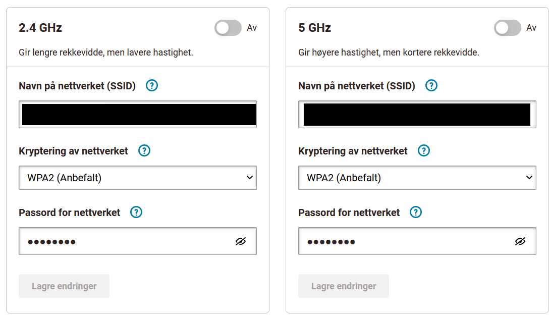

Kan skru av Wifi på Altibox'en. Gjør det via Mine Sider->Internett->Internett-Instillinger, og sette 2.4GHz og 5GHz som Av.
Spoiler
2 WiFi nett (via 2 rutere) er ikke noe problem. Bruker blant annet det her i huset.
Er et hus jeg har kjøpt sammen med min bror, som er seksjonert opp i 2 boenheter med delt Internett, splittet opp i 2 nettverk. Signal konflikt burde ikke være noe stort problem.
Er også mer praktisk for dem som skal leie at dem har egen ruter, og da et eget nettverk også. :)
