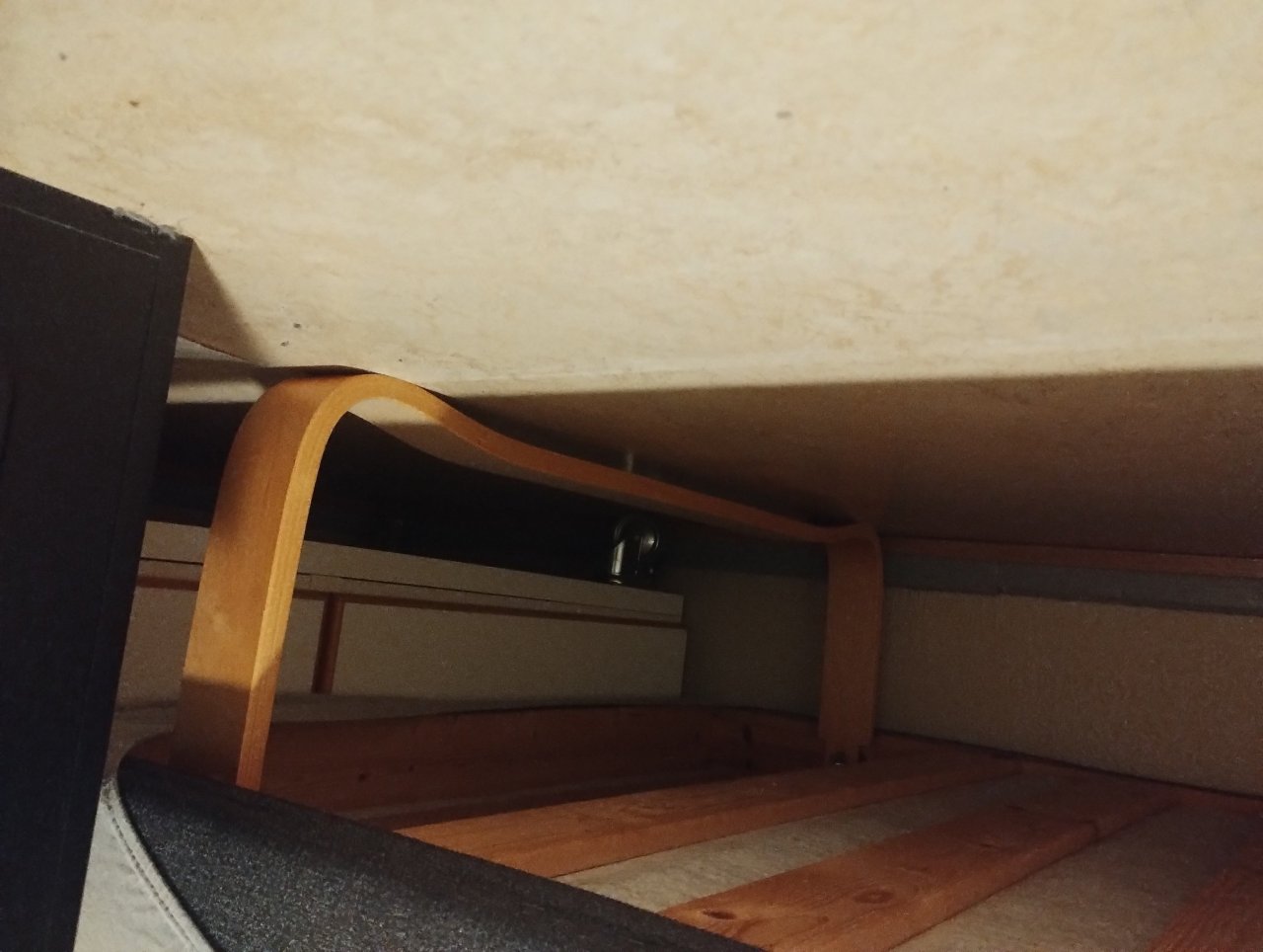

Letterboxd Skrevet 4. april 2024 Del Skrevet 4. april 2024 Jeg har refluks/halsbrann, og man skal helst reise sengen med 20 centimeter med klosser. Men dessverre er ikke føttene på min seng fire normale føtter i hjørnene, men mer som en planke. Se bilde. Noen som vet hvor jeg kan få tak i klosser som passer med slike føtter, ikke bare normale hjørneføtter? Takk. Får ikke sove grunnet refluksen. Lenke til kommentar
Dan-Levi Skrevet 4. april 2024 Del Skrevet 4. april 2024 Hvor holder du til? Burde ikke være veldig vanskelig å få laget til om man er bittelitt handy. Send meg en pm, hvis du ikke bor langt av gårde kunne jeg sikkert hjulpet. Lenke til kommentar
Trippelure Skrevet 4. april 2024 Del Skrevet 4. april 2024 (endret) Letterboxd skrev (11 minutter siden): Jeg har refluks/halsbrann, og man skal helst reise sengen med 20 centimeter med klosser. Men dessverre er ikke føttene på min seng fire normale føtter i hjørnene, men mer som en planke. Se bilde. Noen som vet hvor jeg kan få tak i klosser som passer med slike føtter, ikke bare normale hjørneføtter? Takk. Får ikke sove grunnet refluksen. Er det en IKEA-seng? Finn ut om du kan skru av de plankene og om det passer å skru på bein i stedet. Så kjøper du et sett lave bein og et sett høye bein, skru de høye på i hodeenden og de lave i fotenden. Tror ikke du behøver så mye som 20cm forskjell, jeg har hørt at det holder med 5-10cm. Edit: Og så behøver du muligens noen kiler å sette inn under beina så de står støtt. Men det skjærer du til av de beina som er til overs. Endret 4. april 2024 av Trippelure Lenke til kommentar
vidor Skrevet 4. april 2024 Del Skrevet 4. april 2024 Har samme rammemadrass selv og har lagt et par tykke bøker som jeg ikke bruker under på hver ytterkant. Fungerer helt fint siden rammen er så stiv (den er jo ikke i gulvet heller for hele lengden). Synes det rett og slett er mer behagelig å ligge med litt vinkel. Har du for mye vinkel kan du skli for mye ned mot enden i løpet av natten, men man kan også lære seg å kompensere for det hvis du føler du trenger mye vinkling. Tror jeg har litt under 10 cm høye bøker og det fungerer helt fint. Lenke til kommentar
trikola Skrevet 4. april 2024 Del Skrevet 4. april 2024 (endret) Du skal vel kun reise hode-enden av sengen antar jeg. Disse laminatbøylene er jo 'kryssfiner'. Bore 2 hull der hvor bøylen berører gulvet og feste noe med høyde under - en 2" x 4" som enkleste løsning. Endret 4. april 2024 av trikola Lenke til kommentar
Letterboxd Skrevet 9. april 2024 Forfatter Del Skrevet 9. april 2024 Er litt redd for at senga skal falle ned. Vet ikke helt om dette er beste svar eller ikke... Prøver å finne en wedge madrass som går gradvis oppover, men utsolgt over alt Lenke til kommentar
Thor. Skrevet 9. april 2024 Del Skrevet 9. april 2024 Hvis du er handy nok så kan du vel kappe bøylen i fotenden og lage nye spor? Jysk selger slike ben: https://jysk.no/soverom/ben/boyler/tilbehor/boyler-90cm-bjork-2-stk Lenke til kommentar
N-4K0 Skrevet 9. april 2024 Del Skrevet 9. april 2024 Det finnes "vanlige" bein til rammemadrass, både tre og metall, jeg har sistnevnte på min nåværende seng. Vedlagt googlesøk med en del treff på ulike varianter: https://www.google.com/search?sca_esv=be2d3384baa617c2&sca_upv=1&sxsrf=ACQVn091zJVM1rd925ZYeECxDcapmiKAHA:1712689658978&q=ben+til+rammemadrass&sa=X&ved=2ahUKEwigie-V6rWFAxWKJxAIHa1kDVQQ7xYoAHoECAkQAg&biw=1396&bih=639&dpr=1.38 Lenke til kommentar
vidor Skrevet 9. april 2024 Del Skrevet 9. april 2024 20 minutes ago, Strategen said: Bøker er det enkleste. Har man ikke nok store bøker å bruke kan man legge flere av dem i en pose som en bretter rundt som blir holdt på plass av vekten av sengen. Lenke til kommentar
