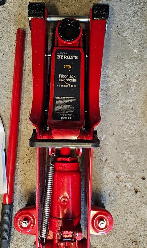

Åpne ventil fra jekk
Har gått til innkjøp av min første jekk, slutt på leie. Klør meg i hode av å finne ut av hvordan jeg skal gjennomføre steg 2 her, forsøkt å google meg fram uten å bli smartere. Hvordan gjennomfører jeg steg 2 her? Har fjernet dekselet som vist på bildet under.

Tenker dette er manualen til jekk?
https://manuall.no/byrons-69043-jekk/
I følge bildene i manualen demonteres ikke dekkplaten, men teksten sier platen må demonteres. Virker selvmotsigende.
Den engelske teksten er slik:
When this jack leaves the factory for shipment, the vent plug on top of the oil chamber is closed to prevent the oil from being spilled. Also the oil chamber contains the right amount of oil before shipment. Before using for the first time, remove cover plate, unscrew vent plug until there is 1/16" gap. If oil spill is evident, or if vent plug was found open, it is necessary to check oil level before pumping.

De mener den rødlakkerte plastpluggen på midten løsnes litt slik at luft i systemet slipper ut når man pumper i åpen stilling. Så trykker man inn pluggen, skrur jekken til lukket og jekker opp.
På de billige må det gjentas hvert år.
