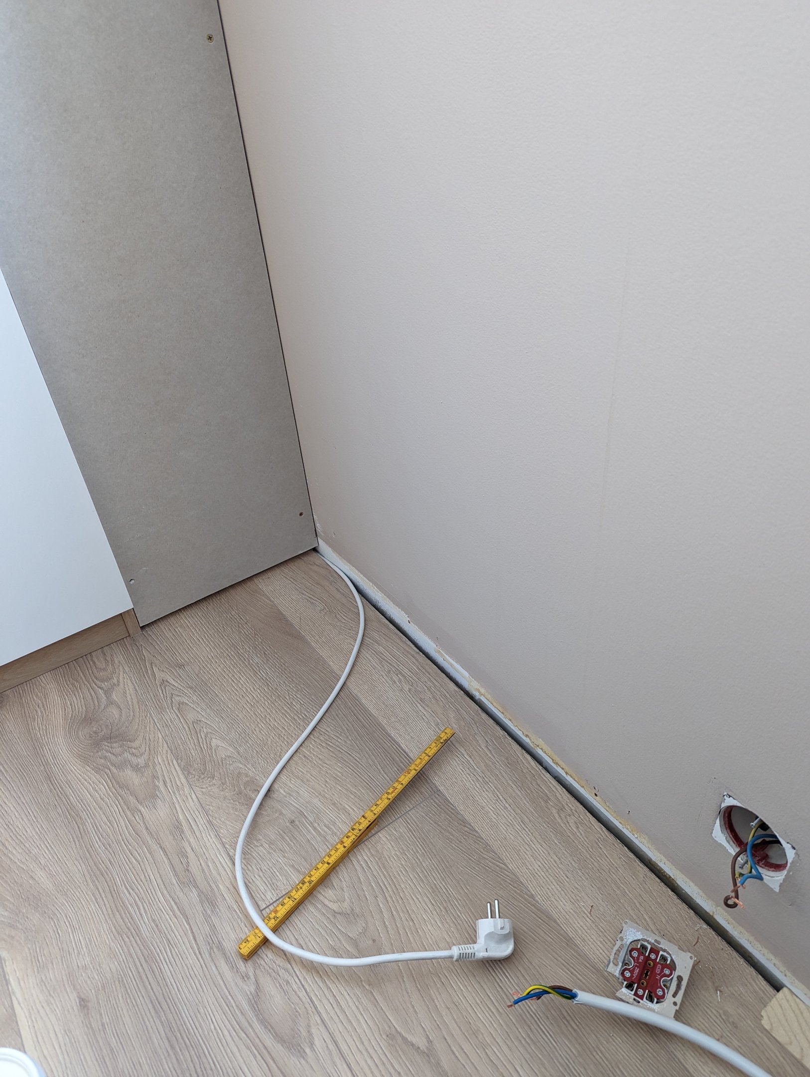

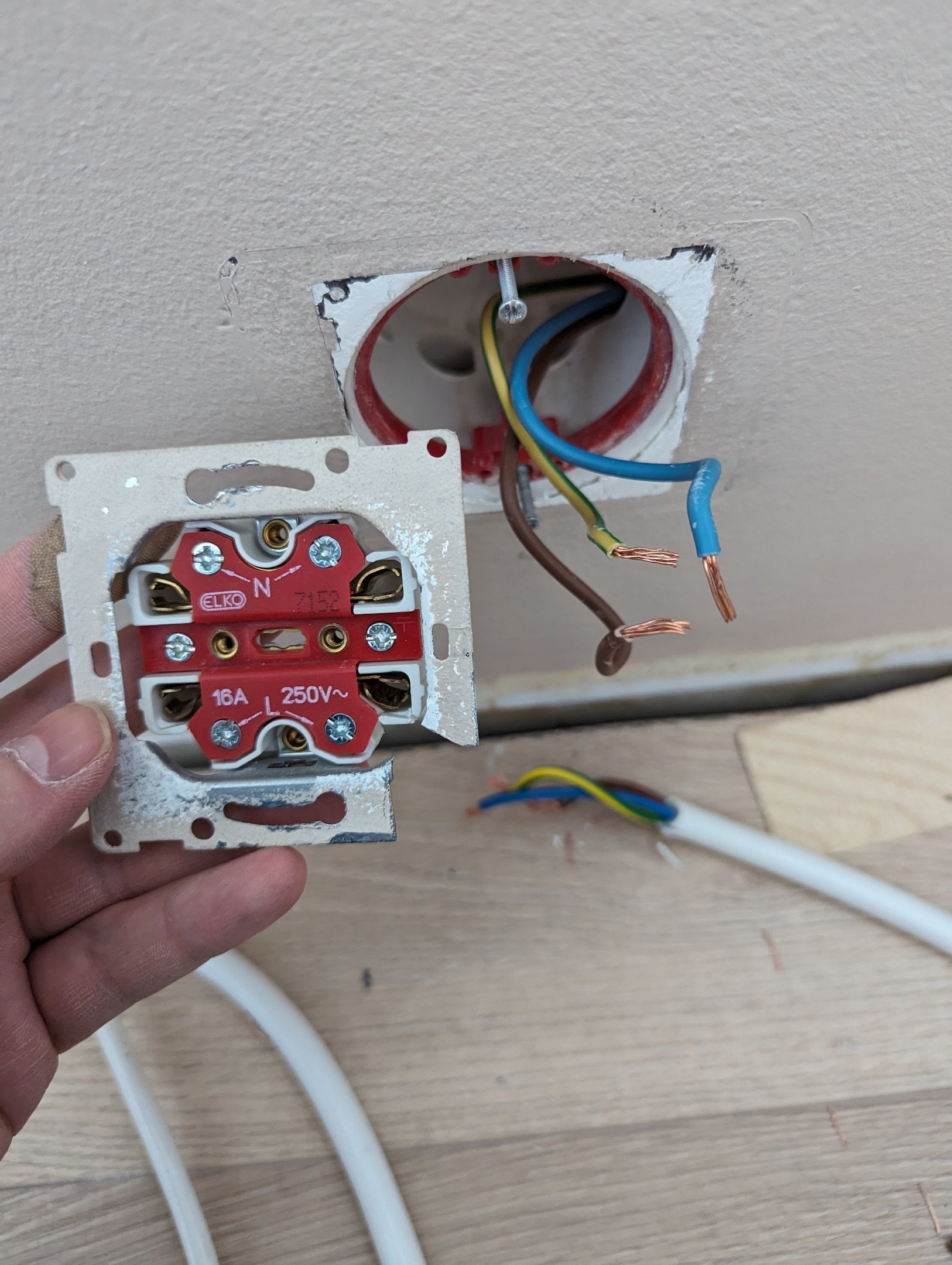

Nykur Skrevet 27. mars 2024 Del Skrevet 27. mars 2024 Hei Jeg har nylig montert garderobeløsning på soverommet og dem endte naturligvis opp med å ikke gå fra vegg til vegg. Har derfor bygget vegg på hver side i forlengelse for at det skal se pent ut. I skapene er det lys og trenger derfor et stikk på innsiden av de falske veggene. Problemet er å hente ut strøm fra en innfelt kontakt som er nærmeste kilde for strøm. Jeg er ikke avhengig av dette stikket der det står i dag, så overgang til f.eks blindelokk med kabelføring kan være en mulighet. Jeg forsøkte å ta bort er hjørne fra stikket for å se om jeg klarte å føre ut en kabel, men det ble for trangt. Noen som har forslag til pen løsning? Se bilder. Lenke til kommentar

MailMan13 Skrevet 27. mars 2024 Del Skrevet 27. mars 2024 Skal det noe list på? Kan skjære ut nederste del av gipsplaten, legge kabel/rør skjult bak, legge det på igjen, og om det blir en høy nok list er alt skjult bak. Lenke til kommentar
Nykur Skrevet 27. mars 2024 Forfatter Del Skrevet 27. mars 2024 9 minutes ago, MailMan13 said: Skal det noe list på? Kan skjære ut nederste del av gipsplaten, legge kabel/rør skjult bak, legge det på igjen, og om det blir en høy nok list er alt skjult bak. Ja, det skal standard fotlist til slutt. Planen var å føre ut en kabel fra stikket og legge den pent på lista og inn i den nye veggen. Ser fra første svar i denne tråden at alternativet kan være å bytte til enkelt innfelt stikk med lavtbyggende støpsel. Har nok glippe mellom vegg og gulv til at jeg kan føre kabelen rett ned fra stikket og føre den under veggen til mål. Så kan jeg bare file et fint spor i listen som kabelen kan ligge bak. Forsøkte også å føre ned kabel fra veggboksen for å se om det var hult under noe det var. Så alternativet ditt med å føre kabelen ned i veggen kan fungere. Usikker på om jeg tør å ta sjansen. Lenke til kommentar
runela Skrevet 27. mars 2024 Del Skrevet 27. mars 2024 (endret) Elektrikere har løsninger på det der, som fagmann vet jeg flere måter å gjøre det på slik at der blir pent. Finnes både rammer for innfeltstikk , lokk og andre løsninger for å få det pent. Hør me elektriker om du ikke har kompetansen selv, det er mitt beste og eneste lovlige tips😅 Ikke kle inn kabler uten rør eller kabler som ikke er beregnet for å legges løst i vegg, da får du kanskje beskjed om å gjøre det om hvis du får DLE på besøk. Endret 27. mars 2024 av runela Lenke til kommentar

Kenhten Skrevet 18. juli 2024 Del Skrevet 18. juli 2024 Skal du bruke PMH kabel e.l. kan du bruke et slikt lokk som er linket over. Skal du bruke PR så kan du enten bore skrått opp i boksen eller bare slisse i gipsen slik at kabelen går under dekslet på stikket, den røde ringen vrir du slik at skruene står horisontalt, lag hull i boksen bak den røde ringen, avisoler riktig lengde og dra den opp i boksen... legg PR pent langs fotlisten. Lenke til kommentar
