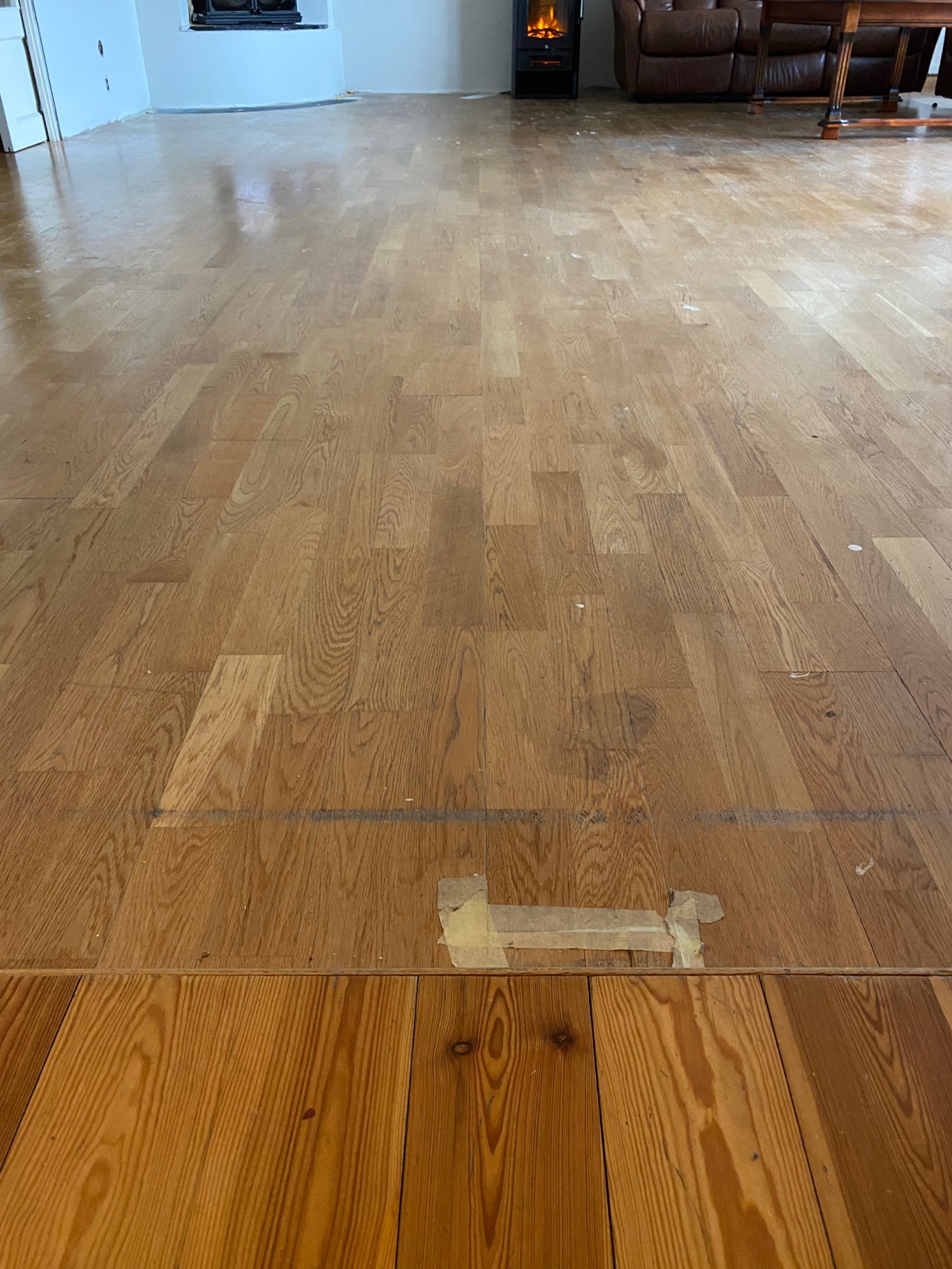

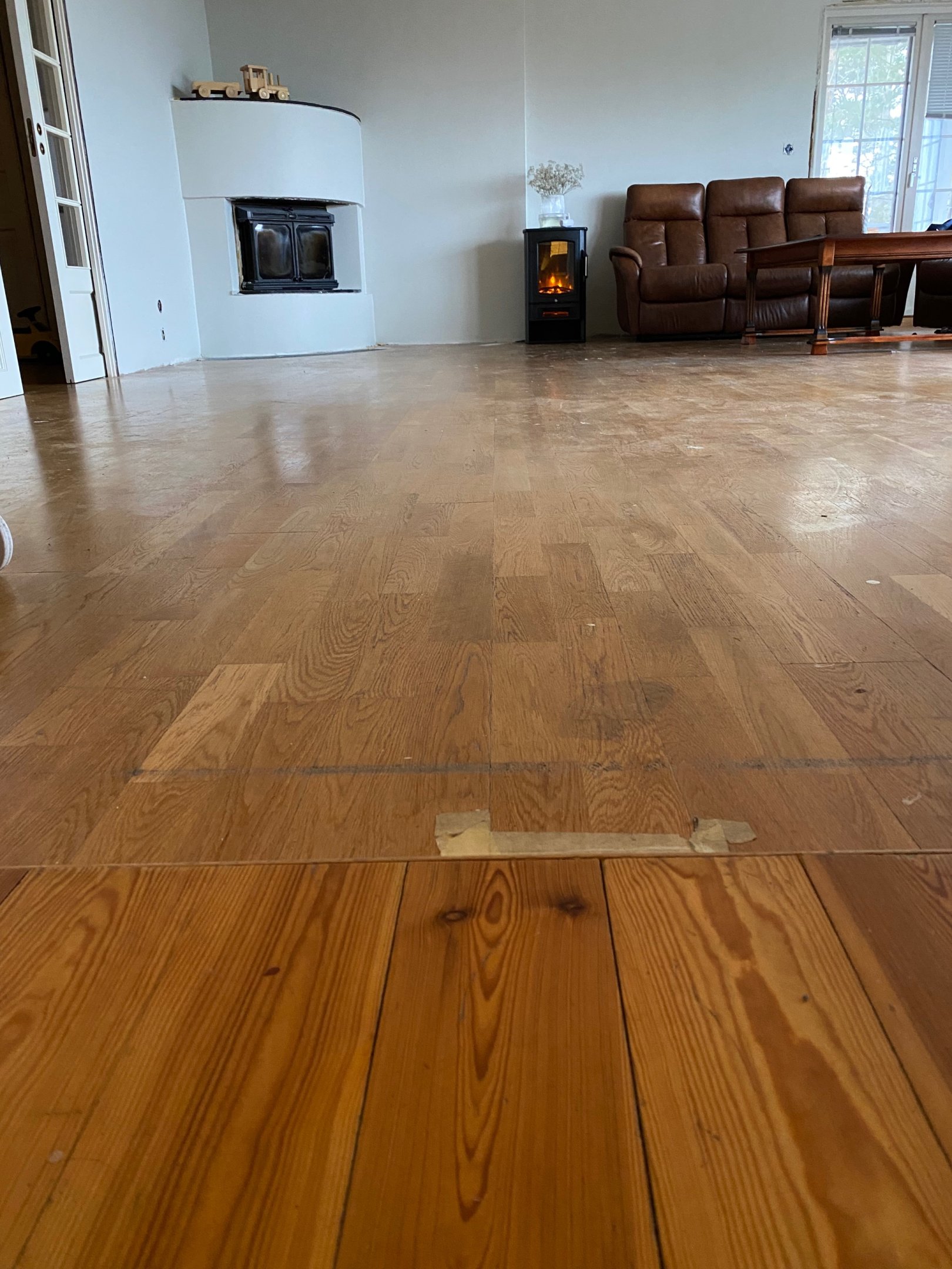

OleMM0 Skrevet 25. mars 2024 Del Skrevet 25. mars 2024 Hei. Vi pusser opp stue og kjøkken, og skal legge laminatgulv ( BerryAlloc GrandMajestic ) i stue og kjøkken. Huset vi pusser opp er fra 1988, men kjøkken og spisestue er opprinnelig en hytte fra 50-tallet. Når huset ble bygd på hytten, har det sikkert vært vanskelig å få ting rett iforhold til hverandre, som har resultert i at gulv i stue og gulv på kjøkken er litt skjevt iforhold til hverandre (se bilde ). Det jeg lurer på, er om dere tror det bil bli rart når vi legger samme gulv i begge rom (med et skille/terskel på midten) kontra 2 forskjellige som det er nå ( eike-parkett i stue og furu-gulv i kjøkken ). Blir kanskje mindre synlig når man har 2 ulike gulv? Har noen noe råd? Evt om det finnes tips for å få det til å se rettere ut for øyet :) Setter pris på alle tips og kommentarer. Legger gjerne ut flere bilder om det er lettere. Ole Mathias Lenke til kommentar

mobile999 Skrevet 26. mars 2024 Del Skrevet 26. mars 2024 Jeg synes ikke bildene viser hva som er skjevt i forhold til hverandre. Kan du forklare nærmere? Lenke til kommentar
Locrin Skrevet 26. mars 2024 Del Skrevet 26. mars 2024 Hvorfor beholde skillet i midten? Kan jo bare legge det som en stor flate? 1 Lenke til kommentar
Zeph Skrevet 26. mars 2024 Del Skrevet 26. mars 2024 Om biletet skal illustrere høgdeforskjell så kan det ikkje vere snakk om mange millimeter. Lenke til kommentar
Marzo Skrevet 29. mars 2024 Del Skrevet 29. mars 2024 Ut i fra perspektivet på tapen og bildevinkel så virker det som å være ca10-20mm høydeforskjell. Lenke til kommentar
