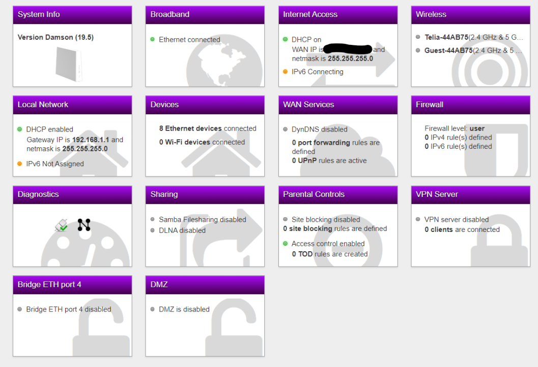

Oppsettet til Telia ser slik ut: (det står Bridge på ETH4, men denne fungerer da altså ikke)

Ut i fra noen andre tråder her, har det vel kommet fram at Telia benytter VLAN mellom antennen og deres ruter. Så hvis deres ruter skal erstattes, må det være VLAN-støtte på WAN-grensesnittet på ruteren som kobles til (evt. kan man vel sette opp en svitsj med VLAN-støtte mellom).
Når det gjelder det å fjerntilkoblet til Asus-løsningen: Går denne løsningen via en skytjeneste, eller baserer Asus seg på å eksponere et grensesnitt som appen kobler seg til? Usikker på om Telia benytter CGNAT på trådløst bredbånd, men hvis så er tilfelle, vil det vel ikke fungere hvis appen krever at det blir en offentlig eksponert tjeneste på ruteren for at den skal kunne koble til.

Heisann @borgja
Om du har fått samme routermodem som meg, så er det ikke mulig å sette Telia sine trådløse "modemer" i bromodus, selv om det tilsynelatende ser slik ut i brukergrensesnittet. (hadde du hatt fiber hadde det sikkert gått helt fint med samme routermodem, men er et eller annet som ikke støttes når det er trådløst bredbånd)
Det står kanskje at den er i bromodus når du trykker på den, og den tror kanskje selv at den er det, men det stemmer ikke.
Du har i realiteten kun 2 valg:
1: Deaktiver WiFi og Seriekoble egen router bak routermodemet til Telia. (Fungerer, men er ikke en god løsning)
2: Fjern hele greia og gå direkte via eget utstyr. (På VLAN 10 om du har samme antenne som meg, en i en annen tråd nevnte akkurat at de kanskje har gått vekk fra VLAN på nytt utstyr, aner ikke om det stemmer)

Både ja og nei. Det er løsninger som har blitt levert tidligere der det bare var en ren antenne ute, mens modem og WiFi-ruter var en kombinert enhet inne. Telenor hadde en slik løsning for en del år siden, men usikker på om også Telia hadde det. Men pga. skjermdumpen som ble vist her, så man at det ikke var en slik løsning.
I praksis da når det er en "Ethernet-ruter" som leveres, så blir det jo i utgangspunktet lite hensiktsmessig å sette opp en bridge fra en ethernet-port til en annen ethernet-port. Men som man har vært inne på her, VLAN-bruken gjør dette vanskeligere. På Telenors løsning, er det ikke VLAN, så der kan man koble til "hvilken som helst ruter" uten at det er noe spesiell konfigurasjon.
