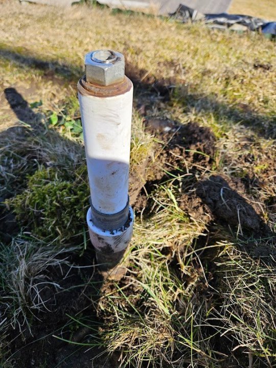

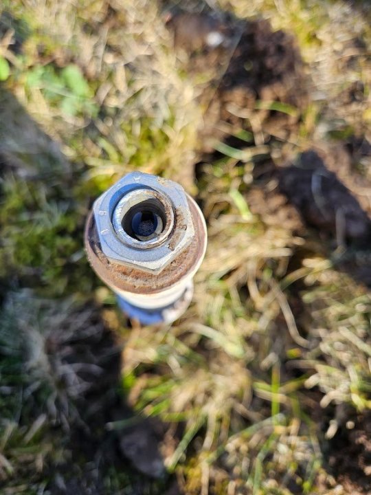

Hva er dette i hagen - Rundt objekt
Det ser ut til å være stoppekranen for hovedvannrøret inn til huset ditt.
Hvis den har stått noen år så er det ikke noe man bør røre med mindre det er akutt behov.
Det viktigste er at du er kjent med hvor røret ligger i bakken inn på din tomt.
Den innvendige stoppekranen er gjerne plassert i ca samme ende av huset ditt.
