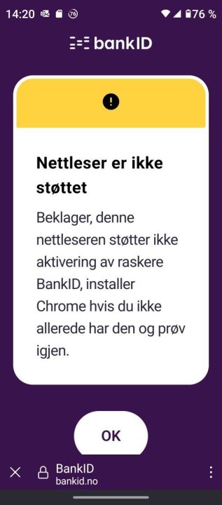

Har firefox som nettleser på mobilen. Men da jeg skulle aktivere fingeravtrykk for BankID appen, får jeg denne beskjeden:
Spoiler
Man må ha Chrome, hvorfor det? Har biometri på en rekke andre apper og greier, trodde egentlig ikke nettelserne har noe med det å gjøre :hmm:Iallefall så liker jeg ikke den beskjeden og liker ikke Chrome. Er der noen omvei her?

Det som skjer er at BankID appen bruker den innebygde nettleseren i Android til å laste den siden der. Så det hjelper ikke at du installerer Chrome, du må nok oppdatere Android (om mulig).
Du kan muligens omgå at den bruker innebygd nettleser i App i stillinger, og standarder, og fjerne at den skal være standardapp for linker.
Har du prøvd å trykke de 3 prikkene nede til høyre og se om du får valg å åpne i annen nettleser?

Står at jeg har nyeste versjon av Android.
Ser ikke at hvordan fjerne noe sånt i innstillinger for App (vet ikke sikkert om jeg ser på rette sted)
3 prikker sier at jeg kan åpne i Firefox, men da for jeg beskjed om at BankID appen ikke kan brukes, men at du kan prøve å oppdatere nettleseren eller installere Chrome.

Prøvde. Får samme beskjed at nettlese ikke støttes. Funker den for det der hos deg altså?
nebrewfoz skrev (26 minutter siden):
Du stoler ikke på Chrome, men har ingen problemer med å bruke Android?
Vet ikke hva selve Android gjør med deg. Men det som får meg til å reagere, er at det ser ut som man krever Chrome for å aktivere biometri på akkurat den appen der. Kommer ikke til å bruke Chrome til det, før jeg eventuelt finner ut årsaken til at man bruke den, og ikke godtar andre nettlesere til det. Hvis dette ikke er et eller annet som gjør at det er sånn hos bare meg da. Kan jo lure på det, hvis noen får det til å funke med Vivaldi.

Sliter også med å aktivere biometri, men får en annen feilmelding. Står "Try again later. We're currently experiencing technical issues with activation of BankID with face, finger or pin identification..". Får samme feilmeldingen med både Firefox og Chrome på en P20 pro med Android 10.

Som jeg skrev bruker den android sin innebygde nettleser. Og BankID gjør en sjekk om den tilfredsstiller visse krav. Dersom den ikke gjør det, får du feilmeldingen du fikk.
Det betyr ikke at de krever Chrome, det betyr garantert bare at den er for gammel.
Jeg tør nesten vedde på at telefonen din er noen år gammel og ikke lenger får oppdateringer til Android, og dermed har en utdatert nettleser.
Bank apper er nådeløse på at systemet er oppdatert, og er de første som blokkerer installasjon på eldre Android versjoner.

  Ja tror dere begge kan har rett, at det går seg til etterhvert. Vet forresten ikke sikkert enda hva man trenger biometri så mye for på den appen der. Funker veldig enkelt uten ved innlogginger. Bare å trykke "ja det er meg" knappen så er man videre.

For å presisere, så fungerer appen fint til å logge seg inn også. Så det er altså den prosessen som starter med: "Aktiver raskere BankID- Nå kan du bruke BankID med skjermlås eller PIN på tjenester som støtter dette" jeg snakker om her. Og der kommer da videre dette med å aktivere ansiktsgjennkjenning eller fingeravtrykk opp. Før da altså den meldingen om at nettleser ikke støttes kommer opp.
Bruker biometri til å logge inn på feks Vipps, og en rekke andre apper. bl. a to mobilbank-apper. Den siste lagt inn ganske nyligen(par uker siden). Fikk aldri melding om nettlesere som ikke støttes eller noe sånt da..
