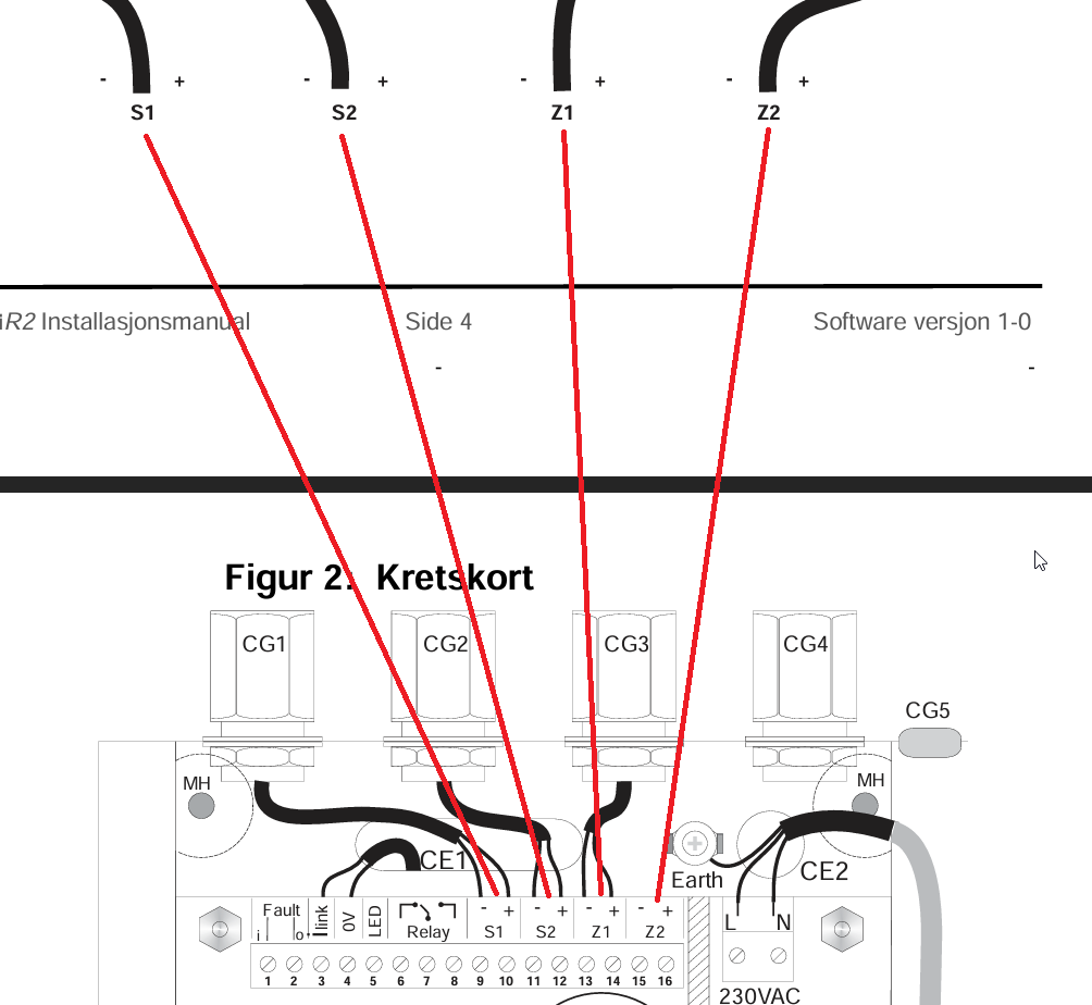

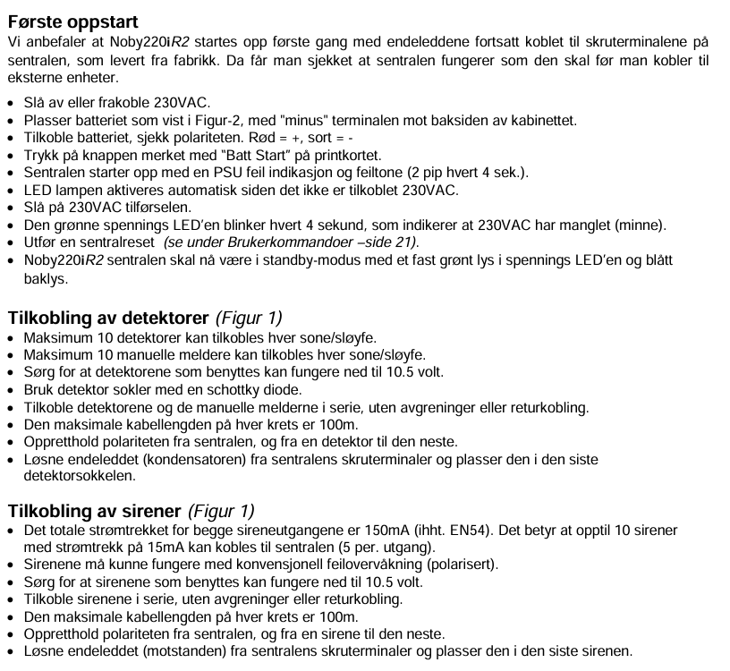

RemiSofus Skrevet 12. mars 2024 Del Skrevet 12. mars 2024 Eg skal koble ein Noby220i brannsentral i lag med to SystemSensor ECO1003 branndetektorer og ein lyssirene. Me har fått manualen til detektorene og manualen og branninstruksen for Nobyen. Læraren våras er ikkje mykje til hjelp, og eg har prøvd å lese gjennom manualane og sjå på koblingsskjemaene, men skjønner ikkje so mykje. Nåken som har tips, gamle oppgåver eller gode nettsider til meg sånn at eg kan skjønne korleis det skal koples saman? Takk på forhånd! Lenke til kommentar
Chris93 Skrevet 12. mars 2024 Del Skrevet 12. mars 2024 Hva er egentlig problemet? Jeg fant en manual på google, og der er skjemaet ganske tydelig og enkelt forklart. Kan du forklare i mer detaljer hva og hvor du ikke forstår? Det vil gjøre det mye enklere å hjelpe deg Lenke til kommentar
Fantomtegningen Skrevet 12. mars 2024 Del Skrevet 12. mars 2024 (endret) Følg instruksene i neste kapittel Endret 12. mars 2024 av Fantomtegningen 2 1 Lenke til kommentar
