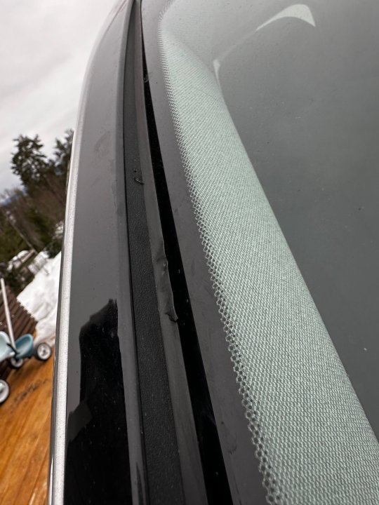

RuntimeError Skrevet 10. mars 2024 Del Skrevet 10. mars 2024 (endret) Hei! Klarte å kjøre isskrapen bort i listen/pakningen til ruten. Er dette noe som må fikses, eller gjør ikke dette noe? Da med tanke på isolasjon etc. Endret 10. mars 2024 av RuntimeError Lenke til kommentar
Woff Skrevet 10. mars 2024 Del Skrevet 10. mars 2024 Det ser ut til at du ikke har ødelagt lista? Bruk ett eller annet (Q-tips) for å fjerne eventuelt søl som har kommet under der. (Løft opp lista med et lite blad.. Kanskje kanten av isskrapa..) Lenke til kommentar

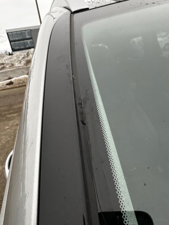

RuntimeError Skrevet 10. mars 2024 Forfatter Del Skrevet 10. mars 2024 Woff skrev (14 minutter siden): Det ser ut til at du ikke har ødelagt lista? Bruk ett eller annet (Q-tips) for å fjerne eventuelt søl som har kommet under der. (Løft opp lista med et lite blad.. Kanskje kanten av isskrapa..) Kanskje tydeligere her? Revnet i listen. 1 Lenke til kommentar
Maskinfører Skrevet 10. mars 2024 Del Skrevet 10. mars 2024 Dytt under noe svart Multibånd Rapid fra Biltema så skal det nok gå bra Lenke til kommentar
Woff Skrevet 10. mars 2024 Del Skrevet 10. mars 2024 (endret) Uffda... JEG personlig ville neppe gjort noe med det, men vet jo ikke hvor vått det er der du bor og hvor nøye du er. Du KAN jo reparere skaden med å rengjøre glass / list for så å påføre litt svart silikon. Det tetter og fjerner problemet på en enkel og billig måte iallefall.. (Silikonen har jo den egenskapen at den lett lar seg fjerne..) Endret 10. mars 2024 av Woff Lenke til kommentar
RuntimeError Skrevet 10. mars 2024 Forfatter Del Skrevet 10. mars 2024 Maskinfører skrev (2 timer siden): Dytt under noe svart Multibånd Rapid fra Biltema så skal det nok gå bra Ikke en dum ide! Par dråper under den løse fliken bør vel gjøre susen, mener å huske det er ganske sterke saker 1 Lenke til kommentar
Maskinfører Skrevet 10. mars 2024 Del Skrevet 10. mars 2024 RuntimeError skrev (2 timer siden): Ikke en dum ide! Par dråper under den løse fliken bør vel gjøre susen, mener å huske det er ganske sterke saker Ja det bør gjøre susen og eller så har Biltema også noe som heter Vindusrutetetning også som sikkert kan brukes 😀 Lenke til kommentar
Maxopp Skrevet 14. mars 2024 Del Skrevet 14. mars 2024 Hvis det er på front eller bakrute så er den listen kun en pyntelist som du kan lime med lynlim. Selve glasset er limt til karosseriet. Lenke til kommentar
