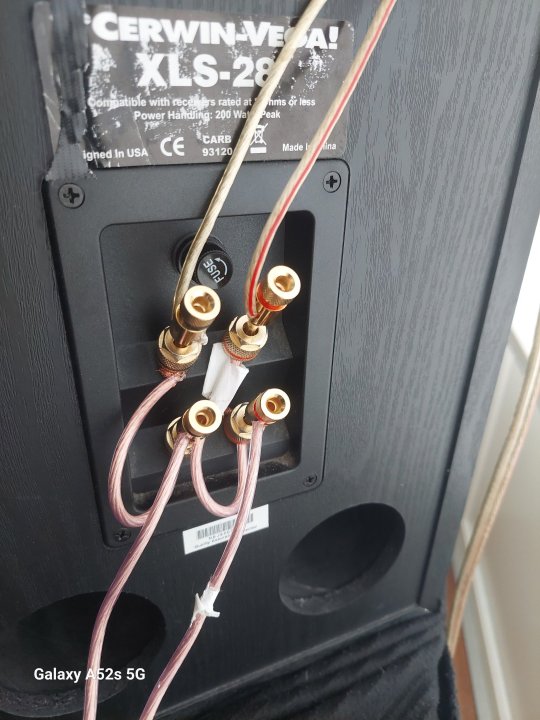

Woff Skrevet 10. mars 2024 Del Skrevet 10. mars 2024 Ser at det var du som hadde problemer med den ja. Virker jo absolutt som om det er en kortslutning i en av utgangene dine. Ta og koble vekk alt av høyttalerkabler og sjekk om sikringen / beskyttelses-kretsen slår ut da? Lenke til kommentar
mareusy Skrevet 10. mars 2024 Forfatter Del Skrevet 10. mars 2024 Jeg prøve å bi ampe men det jeg ikke så var det var to kabler som sto i fra for av Og nå kommer det ikke lyd i høyttalerene. men jeg åpna forsterken da så jeg at det var to glass sikringer som var litt svarte Lenke til kommentar

Woff Skrevet 10. mars 2024 Del Skrevet 10. mars 2024 (endret) Jeg ser at Biltema IKKE har 4A i sitt sortiment, men det er en ganske vanlig verdi og det bør vel være tilgjengelig andre steder.. Hadde du bodd i Lillehammer så kunne du fått av meg... 🙂 Regner med at det bilde av 'bi-ampingen' var et FØR bilde! Endret 10. mars 2024 av Woff Lenke til kommentar

Woff Skrevet 10. mars 2024 Del Skrevet 10. mars 2024 (endret) Vær obs på at du KUN bruker en kabel til hver høyttaler og at du bruker en leder til pluss og en leder til minus bak på høyttaleren. De to terminalene som heter pluss bak på høyttaleren kan du koble sammen med en kort kabel og det samme med minus. (Altså en kort ledning mellom de to terminalene merket med rødt og en kort kabel mellom de to som er merket med svart.) Når du skal koble til høyttalerne så FJERN den ene kabelen (den øverste eller den nederste på bildet ditt, bruk KUN en kabel, og la de korte kabelene mellom pluggene være der. De kobler sammen elementene i høyttaleren. Disse korte kablene skal fjernes når du benytter to kabler! ) Endret 10. mars 2024 av Woff Lenke til kommentar
mareusy Skrevet 10. mars 2024 Forfatter Del Skrevet 10. mars 2024 Woff skrev (På 10.3.2024 den 16.52): Vær obs på at du KUN bruker en kabel til hver høyttaler og at du bruker en leder til pluss og en leder til minus bak på høyttaleren. De to terminalene som heter pluss bak på høyttaleren kan du koble sammen med en kort kabel og det samme med minus. (Altså en kort ledning mellom de to terminalene merket med rødt og en kort kabel mellom de to som er merket med svart.) Når du skal koble til høyttalerne så FJERN den ene kabelen (den øverste eller den nederste på bildet ditt, bruk KUN en kabel, og la de korte kabelene mellom pluggene være der. De kobler sammen elementene i høyttaleren. Disse korte kablene skal fjernes når du benytter to kabler! ) Ekspander Ok! Men det funket ikke med å bytte sikringene på nad forsterkeren Lenke til kommentar
