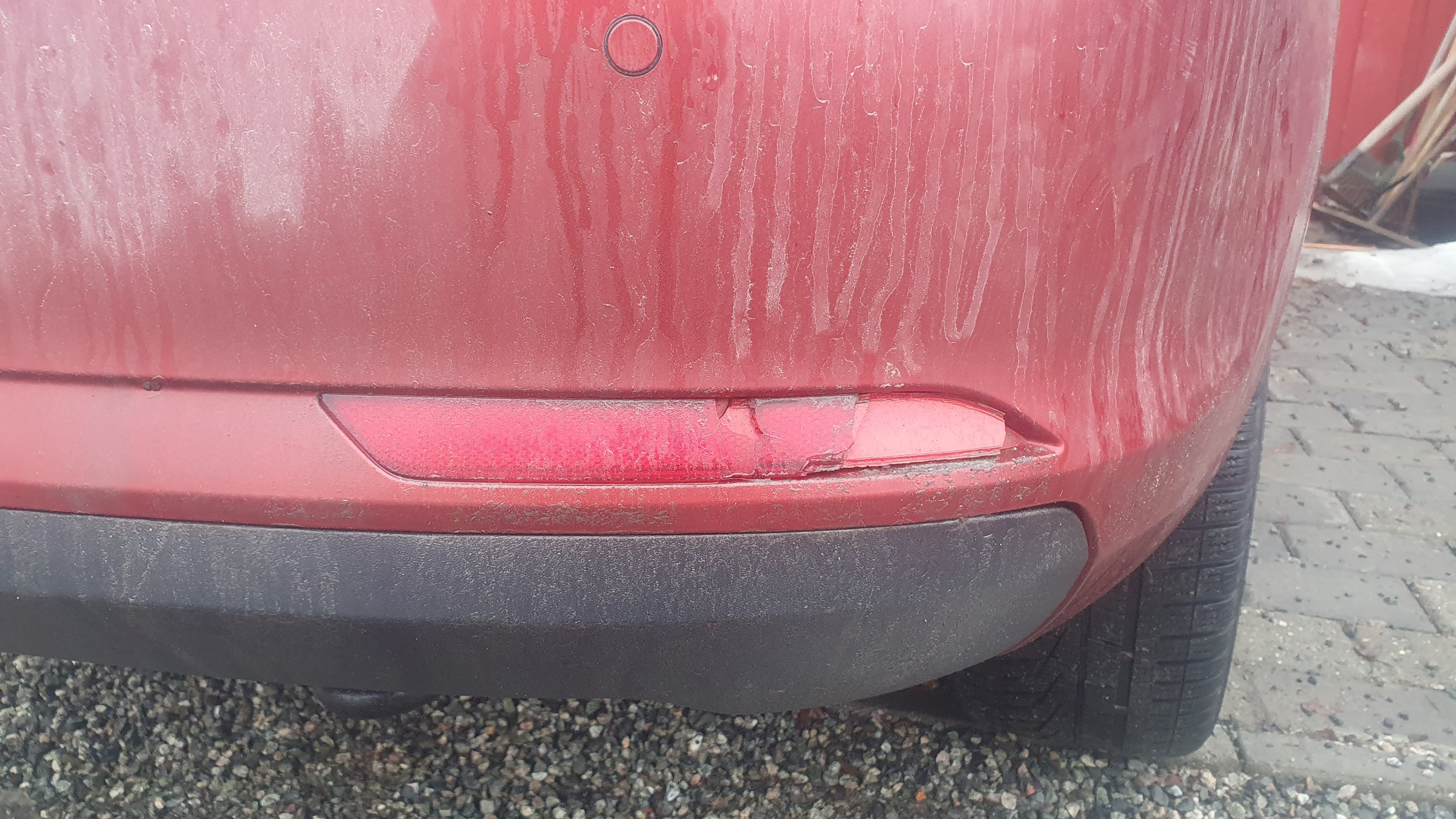

Jeg har nylig kjøpt en bil, og tok EU kontroll på denne. På EU fikk jeg to toerfeil:
  • Lyktespyler høyre side virker ikke
  • Refleks høyre side bak er skadet
Altså, jeg er relativt godt fornøyd med dette verkstedet fra før, som foreløpig kan holdes anonymt, men dette opplever jeg som i grenseland useriøst.
For det første: Lyktespyleren virker. Trolig var den bare tom for spyleveske under testen. Greit nok, men dette skulle vel vært enerfeil på en bil med halogenlykter uansett? (kravet er over 2k lumen, noe jeg er sikker på at lykten min ikke er, og at et merkeverksted burde vite).
For det andre. Refleksen... Er det virkelig så strengt at denne refleksen skal gi toerfeil? 20240302_120329.thumb.jpg.f9d73632387a6c4fe4c2d625a32e677a.jpg
Jeg fatter det ikke. Samme bilmodell som sedan har ikke refleks, men er ellers nesten identisk bak. Folk kjører rundt uten lys, og jeg mangler 20% av en refleks, og må etterkontrollere refleksen? Det er helt komisk, til et nivå som gjør meg fryktelig irritert. Enkel å få tak i er den heller ikke, men jeg kan vel i utgangspunktet bare tape på ny refleks (selvfølgelig av godkjent type tape), og få det godkjent med det?
All respons blir verdsatt, dette var vel mest for å få ut litt frustrasjon..

Ja, jeg har også lest det som står i kontrollinstruksen, men verkstedet som tok kontrollen mener hardnakka at de skal funke, for at bilen skal bli godkjent med dem montert.
Spylerveskenivået var neppe helt på bunn, så den spylte ruta, men ikke lyktene.
De kunne i alle fall skaffe refleks for den nette sum av 300kr, så jeg får vel bare bestille den da.
Endret av steinrawr

steinrawr skrev (12 minutter siden):
Det hadde ikke jeg akseptert når det står så klart i kontrollinstruksten.

mobile999 skrev (2 minutter siden):
Nei, jeg har sagt det til verkstedet også, men det forandrer jo ikke faktum at refleksen også er en toerfeil jeg må tilbake med, så uansett må jeg på en etterkontroll.

Det er ikke noe krav til at lyktespyler skal virke på halogen, det er ikke noe å diskutere, det står jo klart og tydelig i kontrollinstruksen. Når det kommer til refleksen så er det et punkt i kontrollinstruksen. Den er skadet, og det mangler mer enn 20% ut fra bildene dine. Jeg ville dog satt en 1'er.
