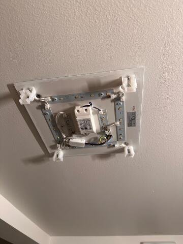

Hvilken type lampe er dette?
Dette er en taklampe... Jeg klarer ikke å lese hva det står på strømforsyninga men antar det er en 220VAC til X VDC LED-driver. Normalt får du lys i den med å slå på lysbryteren. Om lampa ikke tennes måler du først om det kommer spenning inn på strømforsyningen, så ev. om det kommer spenning ut fra den, så tar du ev. rep. eller feilsøking videre derfra.
  • Innsiktsfullt 2
Lenke til kommentar
Rune_says skrev (2 minutter siden):
Ser ut som om det er en trafo der som en LED lampe har vært koblet til.
Den ER koblet til på bildet, ser du etter ser du "skinner" med SMD-dioder på som er tilkoblet "trafoen" med ledninger og så går det ledninger mellom de separate skinnene diodene står på.
Lenke til kommentar
Leo_ skrev (12 minutter siden):
Ah, OK, ser det nå, var litt lavoppløst bilde.  I stand corrected 🙂
