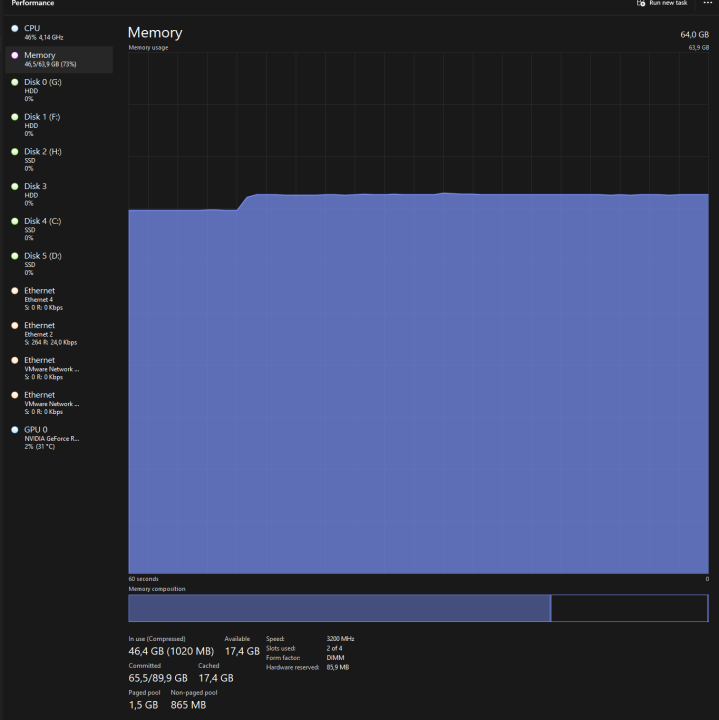

Jeg har i dag ROG Crosshair VIII Hero + Ryzen 3700X cpu og 16gb ram. Skjermkortet er et RTX 3070. Merker at minne spesielt blir en flaskehals når jeg har noen VM kjørende og litt medium tunge applikasjoner som Autodesk Fusion 360, div spill osv. Spiller litt, men ikke grafikk tunge spill.
Begynte å se på oppgradering av kun minnet til 64gb for 2k. Så oppdaget jeg at jeg kunne få en 20% ytelses boost opp til Ryzen 5800X3d me samme hovedkort som jeg har + 64Gb ram som kom på ca. 5500kr. Da dytter jeg nye 5500kr inn i en "døende" AM4 socket så er det dumt? Vil det være bedre å spandere på litt ekstra opp til en Ryzen 9 7950X3D + TUF gaming X670E + Gskill 6400Mhz 48gb til 15000kr og få noe som holder en del år lenger? AMD holder jo på socket ganske lenge så AM5 vil i så måte være mer fremtidsrettet.

Høres ut som jeg kanskje er best tjent med å drøye AM5 et halvår da å gå for 64gb minne nå for å løse det midlertidig. CPU opplever jeg egentlig som bra nok den jeg har i dag så tipper det er minnet som gir meg utfordringer. VM er tildelt så lite minne som mulig også i dag så har ikke mer å knipe på der, men ddr3 minne er jo nesten gratis nå så dumt å ikke skaffe litt ekstra av det.

Ja. VM-ene har allerede for lite tildelt og jeg må være nøktern med Tabs i brosweren elles blir pc sluggish om alt er brukt opp. Når jeg kjører rendering er det CPU som får kjørt seg og egentlig ikke et minneproblem. VM-ene er servere som kjører 24/7 så de må gå og om jeg spiller mmorpg + har oppe litt opera faner så har jeg i praksis ingenting tilgjengelig.

5900x er en del bedre da :p men VM trekker mye minne så flaskehalsen er der hos meg tror jeg
